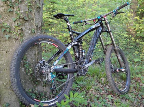

Hab mit der 888 keine probleme beim uphill und der lenkwinkel ist auch schon flach, baut zwar etwa 10mm höher als die totem aber mit dem fsa flatbar hole ich nochmal etwa 5mm raus :daumen:

ich hab das bike komplett gekauft und danach umgebaut, habs dan auf 13.2kg gebracht (ohne zu übertreiben) und jetz mit der 888, marzocchi direct mount vorbau und fsa gravity 777 lenker bin ich bei 15.1kg.... kann einfach zwischen freeride und dh switchen, je nach aufbau ;)

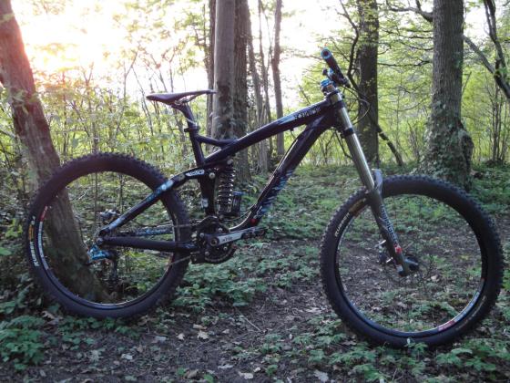

das scratch von caboose, neben meinem turner DHR:
