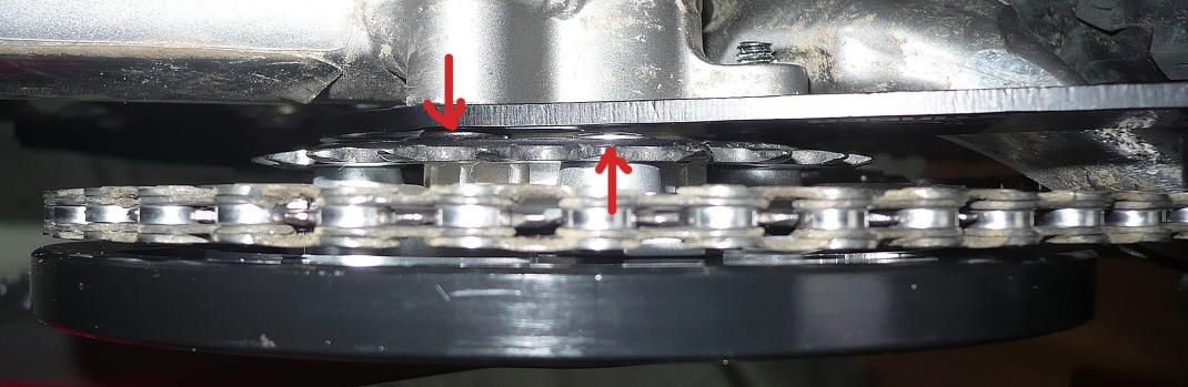

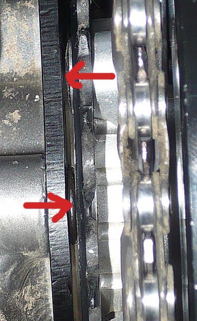

jetzt habe ich mal ne Frage an die Scratch 7 und 9 Fahrer, also alle die ne 2er Kettenführung und bashguard am Bike haben:
Ich habe mir die Stinger ISCG Kettenführung und einen "Ring God" Bashguard sowie ein 36er Kettenblatt gekauft. Das wollte ich an mein 8er Scratch mit Xt Kurbel schrauben. Jetzt kommt das Problem: die Kettenführung ist ca. 2,5mm dick. Der Abstand zwischen der Kante ISCG Aufnahme und den Oberkanten der Kettenblattschrauben des kleinen Kettenblattes ist aber nur eben diese 2,5mm, das würde also schon mal schleifen. Zusätzlich stehen die Schrauben der Kettenführung auch noch etwas über, sodass da nix aneinander vorbei geht. Ein Spacer für das Innenlager ist schon an der Kettenseite verbaut, mehr kann man da nicht drunter machen, da das Scratch eine 73mm Tretlagerbreite hat. Jetzt meine Frage: wie ist das bei euch gemacht? Ist die Kante der ISCG Aufnahmen bündig mit dem Tretlager oder irgendwie nachbearbeitet? Bei mir waren auf den ISCG-Löchern mitlackierte Aufkleberblättchen drauf. Ich stelle mal paar Bilder dazu damit man das Problem erkennen kann, hoffe man sieht genug. Wäre gut wenn mir die 7er und 9er Fahrer mal Bilder von der gleichen Stelle ihres Bikes posten könnten. Vielleicht erkenne ich die Lösung ja darauf.
Danke schon mal
Gruß Randon

Das wird in der Kombination wohl leider nicht richtig funktionieren. Bei meinem 7er ist eine Race Face Kurbel verbaut bei der man mittels Unterlegscheiben die Kettenlinie einstellen kann. Man kann entweder eine normale Kettenlinie einstellen, d.h. auf der linken Seite zwei Unterlegscheiben und auf der Antriebsseite eine, oder die gesamte Antriebsseite weiter weg vom Rahmen kriegen indem man auf diese zwei Unterlegscheiben setzt und auf die linke nur eine. Bei der Montage vom Scratch 7 und 9 wurden nun ab Werk alle Unterlegscheiben auf die Antriebsseite verbaut (was laut Anleitung der Race Face Kurbel gar nicht in der Liste für eine mögliche Montage steht). Nur so klappt es aber das die Schrauben des Kleinen Kettenblatts nicht an der Kettenführung scheuern.
Ich wollte auch eine XT Kurbel montieren, aber da man bei dieser keine Möglichkeit hat die Kettenlinie zu verstellen, klappt das wohl nicht so wirklich. Ich werde dann eventuell den Stinger gegen eine Kettenführung tauschen die von der Innenlagerschale geklemmt wird, wie z.B. den Truvativ Shiftguide.
Das Teil sieht auch ganz gut aus. http://www.e13components.com/product_ds.html
Denke da sollte eventuell sogar die ISCG Version gehen, weil die Platte nicht so Dick wie bei dem Stinger ist.
Ich hab mir die Fotos noch mal angesehen. Kann man vielleicht mit einem 12er Bohrer oder einer Fräse die Löcher die ISCG Löcher der Kettenführung soweit anbohren, das man die Schrauben (denke es sind Senkkopfschrauben) komplett versenkt bekommt, also das sie nicht mehr so weit aus der Kettenführung rausstehen
Danke schon mal
Gruß Randon
Hallo,
Genau das selbe Problem hab ich beim Rad meiner Freundin (Scratch 8 Air) auch!
Ich hab schon versucht mit meiner Eigenbaulösung was zu machen, aber hat nicht funktioniert!
Ich denke mal auch die Tretlagerklemmung wird nicht funktionieren, da hierbei die Platte der Kettenführung noch näher an die Kurbel kommt wie mit der ISCG-Führung!
Eine andere Kurbel montieren wollte ich eigentlich auch nicht. Kann von euch mal einer sagen, welche Führung original verbaut ist?

@ Freerider81: Bei meinem 7er ist ein NC-17 Tensioner als E-Type Version verbaut. Denke das auch beim 9er kein Truvativ verbaut wurde. Das ganze funktioniert nur, weil man am 7er und beim 9er die Kettenlinie der Kurbel einstellen kann (so wie oben beschrieben).
hm, doof!
Ich will meiner Freundin eigentlich nicht das kleine Kettenblatt stehlen! Sie benutzt das Scratch auch zum Touren.
Na mal schaun, was mir noch so einfällt, an Eigenbaulösungen. ;)
Was fertiges scheint es ja in kombination mit der XT-Kurbel nicht zu geben!?!
@Randoon: Ich hab mir eben meine Führung noch mal angeschaut und bei mir sind an der Kefü richtige Senkkopfschrauben, die komplett in den Bohrlöchern der Kefü verschwinden und nicht wie bei dir rausstehen. Würde es denn gehen wenn die ganz versenkt wären? Hast du vielleicht falsche Schrauben? Wie gesagt, die Original Kefü am 7er kommt auch von NC-17 und bei mir stehen die nicht raus.
