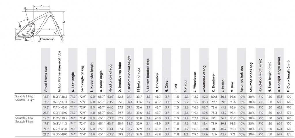

Hier mal die Geodaten zum Vergleich.

Danke für die Geodaten, aber nach der Tabelle müsste ich ein XL nehmen :confused: Ich glaub ich hab irgendwo ein Denkfehler

Ich fahre wie oben geschrieben mit 196cm XL.
M würde schon passen bei dir.
