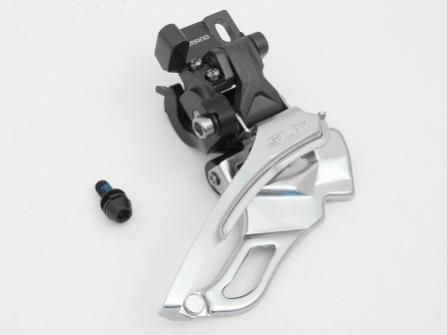

Da es bei mir mit der "schaltbaren" einfachführung doch nicht so funktioniert wie gewünscht werd ich wohl erstmal doch wieder auf Umwerfer umsteigen. Ich hatte bisher einen SLX dran, der hat aber das Problem, dass die Kette bei den kleinen Ritzeln auf der Kassette auf dem unteren Leitblech lief.
Das 20er Blatt was als kleines drauf ist macht das nicht besser. Welchen Umwerfer fahrt ihr (schleiffrei?). Hat jemand ne Ahnung ob der 2fach X0 high direct mount mit 20/34 funktioniert oder sollte ich da den 3fach fahren?

... Ich hatte bisher einen SLX dran, der hat aber das Problem, dass die Kette bei den kleinen Ritzeln auf der Kassette auf dem unteren Leitblech lief...

Du kannst ein 10fach SLX nehmen. Denn kann man durch ein Langloch in der Höhe verstellen. Das passt dann bei einem 22er schon ganz gut. Im Stand schleift die Kette zwar auf dem größten Ritzel immer noch. Bei fahren ist dann aber Ruhe

Ich hatte ja einen SLX drauf (weiss allerdings nicht ob 9 oder 10 fach) die Langlochverstellung geht da aber nur übern sehr kleinen Bereich (2-3mm). Der Bereich sieht bei den X0 Umwerfern z.B. wesentlich größer aus. Frage ist nur in welche Richtung der Verstellbereich größer ist.

Mach doch das Langloch etwas auf, dann kommst du weiter runter und sparst dir das Geld für einen neuen Umwerfer, ist eine Sache von 10min.
Original war bei meinem AIR 6 von 2010 ein 9fach SLX drauf. Denn habe gegen den 10fach slx getauscht. Der 10fach hat einen erheblich größeren Verstellbereich auf den Bildern sieht Du den Unterschied.
...und ja, der 10fach Umwerfer funktioniert einwandfrei mit dem 9fach Hebel!

Bam, thx McFlury, das wollte ich hören :). Werd mir dann einfach den 2fach X0 holen.
@Roman: Hab ich auch schon probiert, ist leider nicht ausreichend zu holen.
