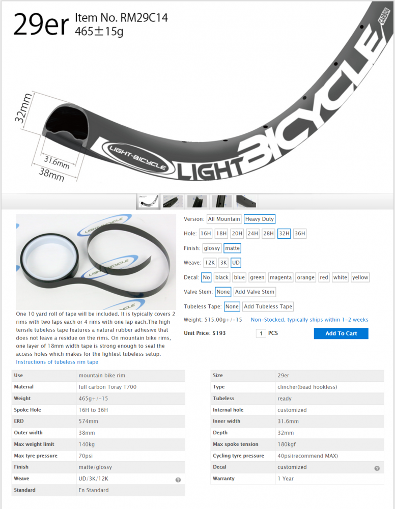

Hast du die Light Bicycles Felgen selbst importiert? Oder kennst du jemend wo man die direkt in D beziehen kann? Ich hab für ersteres keine Zeit und Lust, und würde durchaus mehr bezahlen um das zu umgehen. Bei dem Preis auf der HP würde ich evtl. doch nochmal einen Versuch wagen.
ja selber dort bestellt. zoll hats durchgewunken. musste ca 2 Wochen warten bis sie da waren.
Jetzt ist in China aber bald dieses neujahrs fest zeug. sprich wenn man im dezember bestellt kanns auch ende februar werden bis es da ist.
hatte da aber noch nie Probleme. Maximal das ich mal zoll zahlen musste. Einziger Tipp nicht DHL express verwenden. da bleibt es fast immer im Zoll hängen und man muss auch noch für DHL extra zahlen weil die dann die verzollung machen.
die 29" Felgen dürften zum Slash ganz gut passen. sind nicht die allerleichtesten, aber sehr stabil.
