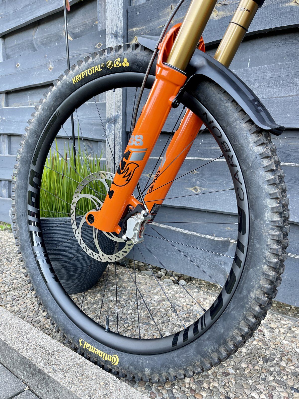

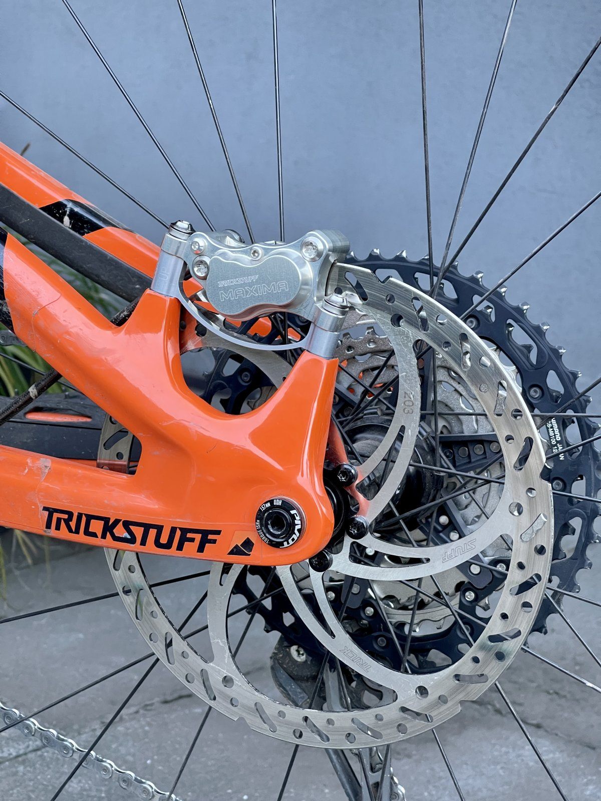

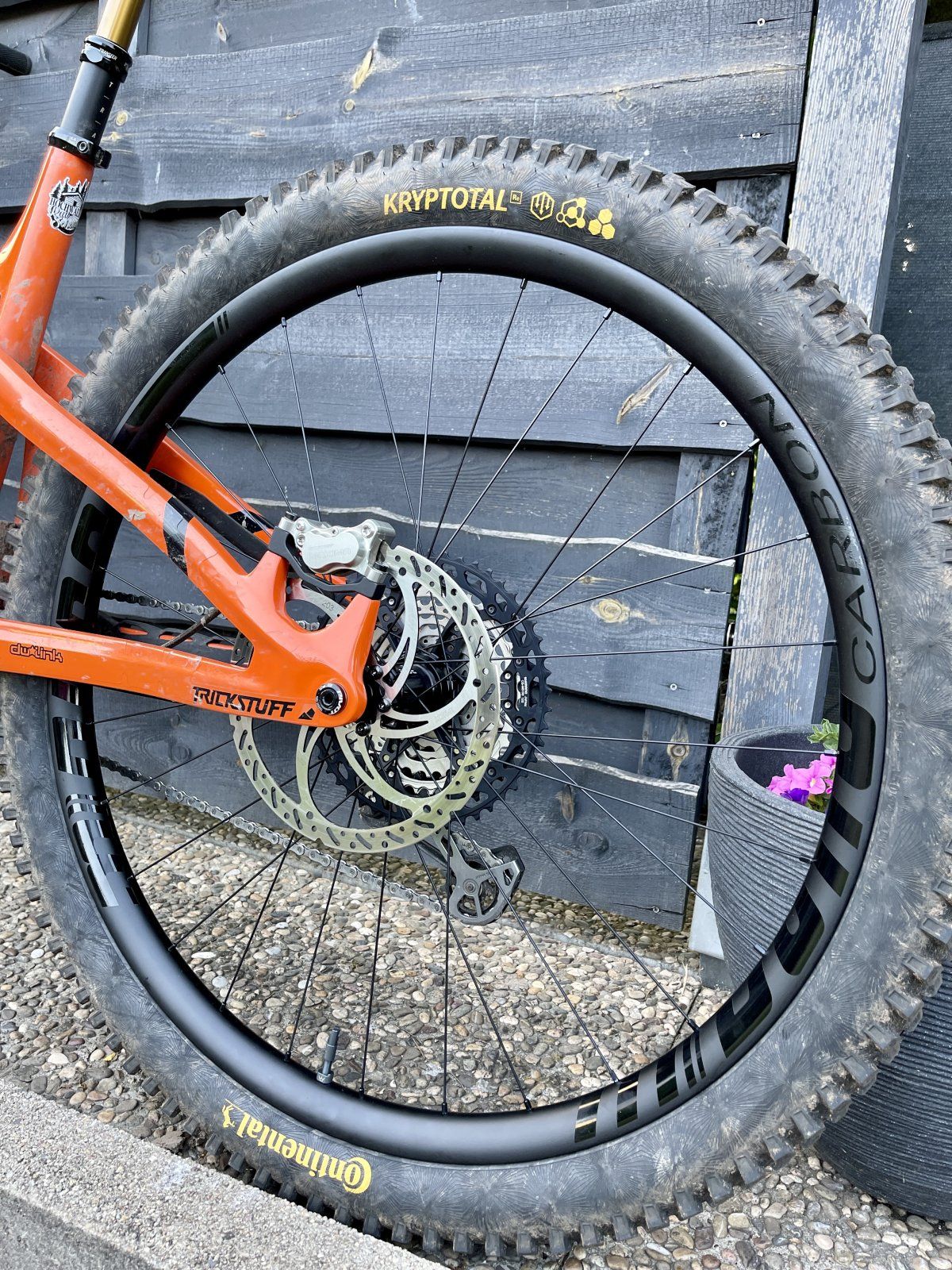

Ich kann nicht glauben und schäme mich dafür, wie sehr ich die wunderschöne Bremse mit den Magura-Adaptern verschandelt habe und auch noch dachte "...kann man(n) so lassen!"
JETZT schauts gut aus! 🤩
Und btw, Titanschrauben mit Innensechskant taugen mir 10x mehr als die Stahlschrauben mit Torx. Und der Sattel lässt sich viel einfacher sauber justieren! 👌🏻

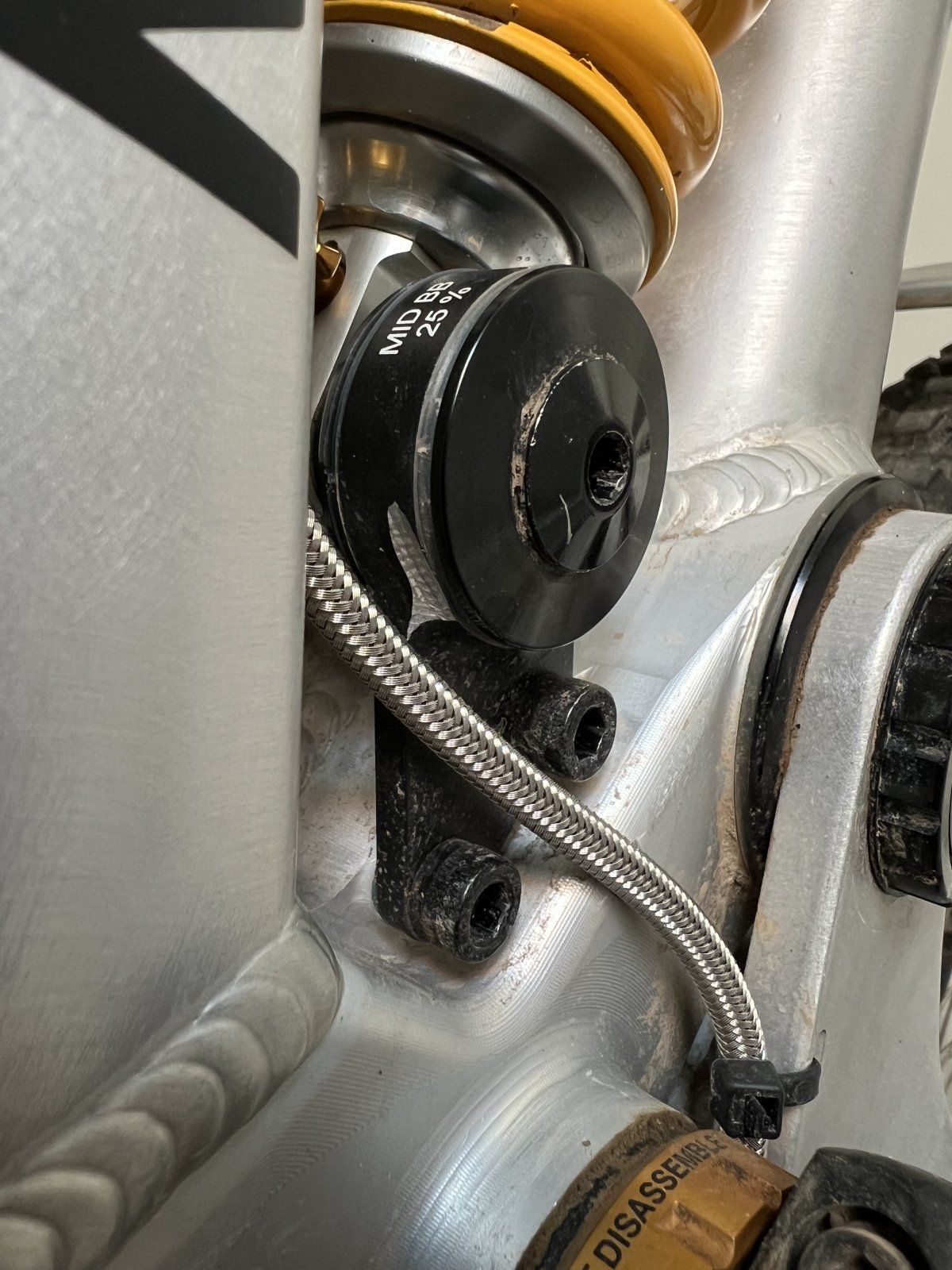

Hallo zusammen,
meine super schicken Stahlflexleitungen werden leider zum Problem. Lautes klappern und Materialverlust am Rahmen sind die Folge. Ich habe die Maxima am Raaw Yalla mit externer Zugverlegung.
Ich möchte die Leitung möglichst unauffällig und schön zur Ruhe bekommen. Am liebsten möchte ich nichts an den Rahmen kleben, sondern lieber die Leitung angehen.
Meine Ideen:
  • Filsband an die Leitung kleben -> keine Demontage des Gebers nötig, einfache Montage, wird aber nicht hübsch, sobald es nass und schlammig wird
  • Schrumpfschlauch -> sehr schön und leise, aber Leitung muss vom Geber getrennt werden
Was sind denn eure Erfahrungen oder Ideen?
Hier noch ein Foto vom angescheuerten Lagergehäuse trotz Befestigung der Leitung an allen vorgesehenen Befestigungen.

Da wirst Du auf Dauer nicht drum rum kommen einen bzw. mehrere Lagen Schrumpfschlauch drum rum zu machen. Oder gleich am besten einen transparenten PVC-Schlauch mit ID 6,5-7mm. Nachträglich bzw. ohne Demontage an der Pumpe wird da nichts halten auf Dauer 🤷🏻‍♂️
