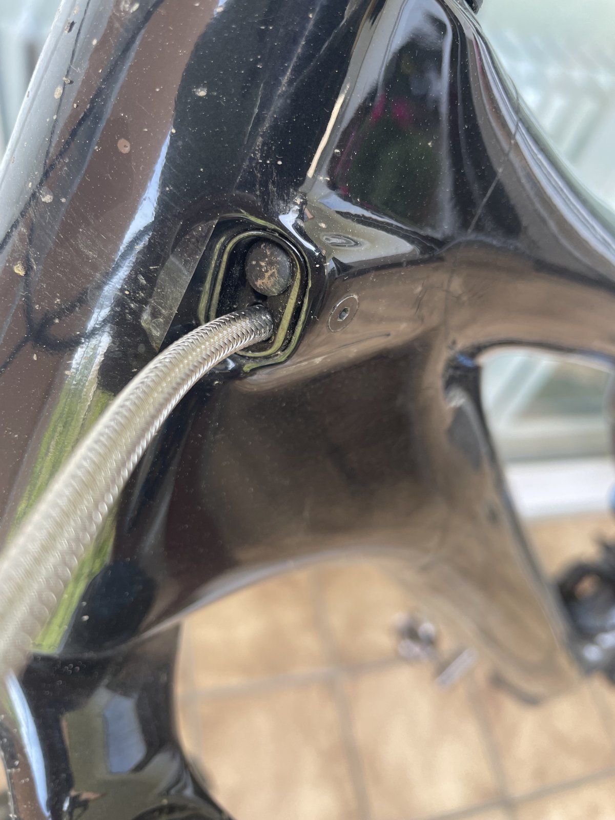

RAW passt optimal! Verlegen war fummelig aber mit ein paar Tricks gut möglich.
Wenn die Leitung nicht direkt in den Rahmen und wieder raus geht, sondern durch so einen Einsatz, könnte man ja auch schauen, ob man den etwas bearbeitet, sodass die ummantelte Leitung durch passt. Dadurch würde der Rahmen selbst ja nicht beschädigt und für einen eventuellen Verkauf des Rades kann man sich den Einsatz nochmal als Ersatz besorgen, wenn einem das wichtig ist.
Ok, ich sehe es ein. Keine Chance mit Ummantelung.
Hast du sie direkt Raw gekauft? Sind dann die Beta Fittings verbaut oder gibt es noch spezielle GD Fittings für 5mm?
Welche Tricks waren das? 😬
Gleich in RAW bestellt. Trotz gutem Schnitt mit Kabelschneider haben sich die borstigen Edelstahldrähte immer wieder in alle Richtungen aufgestellt. Hatte keine Chance das in das Leerrohr zu stecken. Habe dann einfach etwa 6-7mm vom inneren Bremsschlauch, der aus Kunstoff besteht, herausgeschnitten und dann das Edelstahlgeflecht mit einer Flachzange darüber zusammengedreht/gezwirbelt. Das hat super funktioniert. Als die Leitung durch war wieder abgeschnitten und fertig war die Installation.
