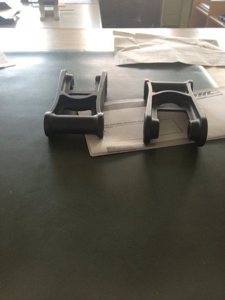

Braucht noch jemand einen nagelneuen DW-Link für die neueren Baujahre des Sundays? Hab mir damals welche aus den USA bestellt und brauche sie jetzt nicht mehr, weil das Sunday eh nur im Keller steht und verstaubt.
