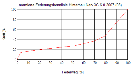

Ich habe auch gewisse Erfahrungen bezüglich der Einstellung des Verhaltens des Hinterbaus gesammelt. Dabei musste ich realisieren, dass die grundlegenden Eigenschaften des Systems durch die Kinematik und die Feder-Dämpfer-Einheit quasi festgeschrieben sind. Mit dem einstellbaren Druck der Zugstufe lässt sich die Federkennlinie nur noch skallieren - und damit auf das Fahrergewicht anpassen. Die Gesamtcharakteristik ist damit weitgehend unabhängig vom Dämpferdruck. Meine Einstellungen habe ich durch probieren schnell gefunden sie liegen bei 63 kg Fahrergewicht bei ca. 5,5 bar Druck und damit ca. 20% Sag.
Die von mir gefühlte Charakteristik der Fderkennlinie des Hinterbaus stimmt mit der Messung vom mountainbike magazin (http://www.mountainbike-magazin.de/mountainbikes/test-canyon-nerve-xc-6-0.229776.d_odc_produkt_datenblatt.2.htm) gut überein. Die Messungen des Magazins habe ich auf die Maximalwerte normiert und als Diagramm angehangen.
Der Hinterbau reagiert im unteren drittel des Wegbereiches sehr sensibel. Er ist dort ausgesprochen weich. In diesen Bereich wird die Kinematik beim beim Aufsitzen gedrückt (bei üblichem Sag). Beim Treten kommt es zu einer zyklischen horizontalen Verschiebung des Körperschwerpunkts zwischen Sattel und Pedale relativ zum Rad. Da die Beschleunigungsspitzen beim Treten durch die Kinematik nicht "kompensiert" werden reagiert der Hinterbau mit deutlichem Nicken und der Dämpfer wandert ständig durch seinen unteren Federwegsbereich. Wen dies stört, der kann dies mit dem Plattformsystem des Dämpfers bekämpfen. Damit geht aber auch das gute Ansprechverhalten für kleine Stöße verloren.
Bei gröberen Hindernissen und damit kräftigeren Stößen bewegt sich der Hinterbau in den zweiten drittel seines Federwegs. Dieser Bereich weist bereits eine deutliche Progressivität auf. Dies führt dazu, dass fast alle Stöße auch bei aggressiver Fahrweise inclusive Sprüngen über 60 cm in diesem Wegbereich zu liegen kommen.
Der letzte drittel des Hinterbaufederwegs hat eine noch progressivere Ausprägung. Durch die dort herrschende hohe Steifigkeit kann ich diesen Bereich sogut wie nie nutzen. Nur bei misslungenen, nicht abgefederten Sprunglandungen kratze ich den Bereich leicht an. Durchschläge sind nahezu unmöglich.
Fazit: Ich bin den Dämpfer mit verschiedenen Drücken gefahren. Damit lässt sich nach meiner Auffassung das Optimum für diesen Hinterbau schnell finden. Der Gesamtfederweg lässt sich auf Grund der starken Progressivität der Kennlinie nur zu etwa 2/3 nutzen. Der Hinterbau ist im Vergleich zu anderen Hinterbaukinematiken wenig "schluckfreudig". Verbessern lässt sich dies nur durch einen anderen Dämpfer. Ich weiss allerdings nicht ob es einen besser geeigneten Dämpfer überhaupt gibt. Denn die Kinematik wird bei den "kleineren" Fahrradherstellern üblicherweise für einen bestimmten Dämpfer konstruiert und nicht anders herum.

SteffenL: Schöne Analyse, kann das auch so bestätigen.
Hab zwar ein ESX, aber die Hintebaukenlinie vom XC ist bis auf mehr Federweg identisch.
