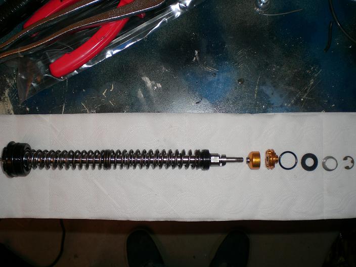

normalerweise hat die travis intrinsic am oberen kolben ein spv ventil
ist das goldene teil hier linke neben dem kolben
Ich blicke langsam nicht mehr durch xD ich habe mir vor 2 wochen einen 2007er evolver ixs air 6 in 240er länge gekauft. Was ist da jetzt drin? ist das ein intrinsic ventil also praktisch ein spv ventil nur in neu oder ist der mit shims aufgebaut?
es verhält sich bei manitou dämpfern ähnlich wie das hier:
klick
am einfachsten zu merken wenn man luft rauslässt und den dämpfer komprimiert. geht es immer noc hsau schwer -> spv. geht es leichter -> shims
