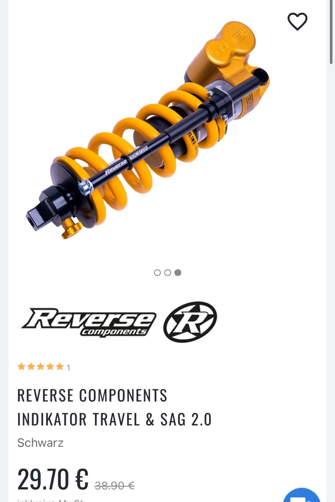

Gar nicht! Also ich zumindest nicht. Rockshox gibt zum Beispiel zwischen 2 und 5 Umdrehungen nach Kontakt von Feder und Teller vor. In der Regel ist es keine gute Idee den richtigen Sag über die Vorspannung einzustellen, sondern du musst mit der Federhärte im richtigen Bereich sein. Insofern würde ich einfach sicherstellen, dass die Feder nicht klappert, zum Beispiel durch zwei Umdrehungen und wenn dann der Sag noch ein klein wenig zu groß ist, kannst du vielleicht noch etwas zugeben.
Allerdings schaffe ich es nicht, gerade bei dem schwer zugänglichen Dämpfer im Tyee, den Unterschied zwischen 28% und 32% Sag vernünftig zu messen.

Mit dem Reverse 2. könnte man auch am Tyee messen 👍🏻 Falls man es ganz genau wissen will.
