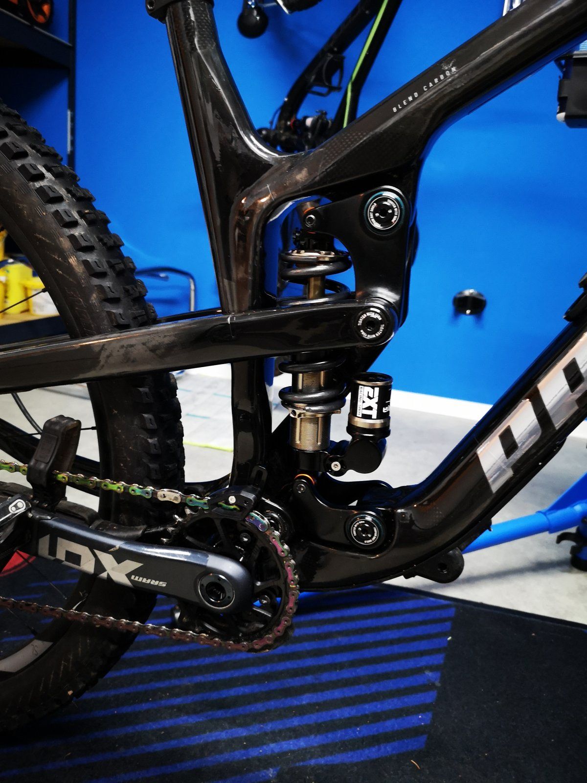

Hi, ich habe es folgendermaßen gelöst. Über die Spacer habe ich den Dämpfer dezentral eingebaut - also 3 mm nach rechts. Danach hat der Dämpfer an der HSC-Seite nicht mehr den Hinterbau berührt. Seit ca. 10 Monaten gibt es keine Langzeitauswirkungen durch die außermittige Montage.
Vielen Dank für den Tipp. Was hast du für Spacer benutzt? Sind diese aus dem originalen Cane Creek Montage Buchsenset?
Auf dem Bild sieht man, dass du ne 600 er Feder fährst. Darf ich fragen wie viel du wiegst? Kannst vielleicht auch noch was zu deinem settig, also LSC, HSC, LSR und HSR sagen?
Hi,
auf dem Bild sieht man eine 650er ;) - tatsächlich habe ich aber zu einer 600er mit 3 Umdrehungen Preload gewechselt. Fahrwertig bin ich bei ca 93kg. Ich könnte aber auch die 650er fahren mit einer Umdrehung. Ist eben etwas straffer und dann auch irgendwie besser auf Hometrails. Im Park funktionieren beide gut, wobei ich hier eben eher zur 600er tendiere.
Setting-technisch bin ich auch noch bei Abstimmen. Fahre aktuell das Factory-Setting, habe lediglich HSC auf 3 Klicks gedreht.
Ach ja, die Buchsen bzw. Spacer sind von Cane Creek.

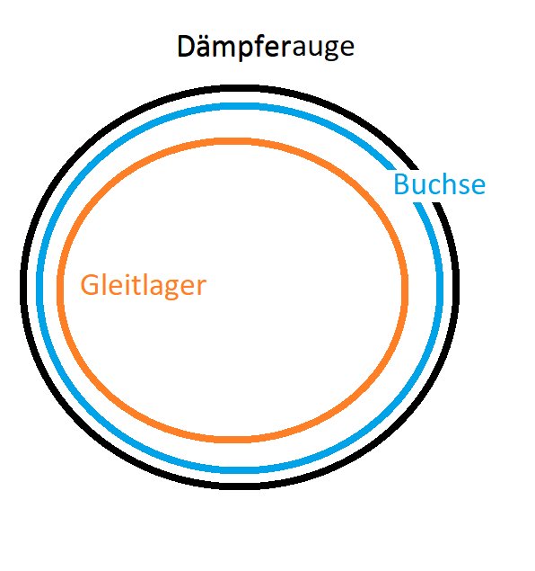

Irgendwo hab ich es schon gelesen, wollte aber zur Sicherheit fragen. Beim Wechsel auf die Huber Buchsen, wird nur der Bereich zwischen Buchsen und Gleitlager gefettet, zwischen Buchse und Dämpferauge aber NICHT, stimmt das?
Achtung Paint-Skills :D
Man braucht da kein Fett, da durch den Bolzen die Buchsen zwischen der Aufnahme eingeplemmt werden und somit fest mit der Wippe verbunden sind. Es soll sich ja die Buchse im Lager drehen und nicht die Buchse in der Wippe. Letzteres ist oft bei den zu strammen RS Buchsen der Fall.
Da aber die Buchsen/Lager bei Huber recht leicht laufen, macht es auch nichts, wenn Du zwischen Aufnahme und Buchse ebenfalls fettest. Nur eine Wirkung hat das nicht, weil keine Reibung. Zieht halt dann Dreck an.
