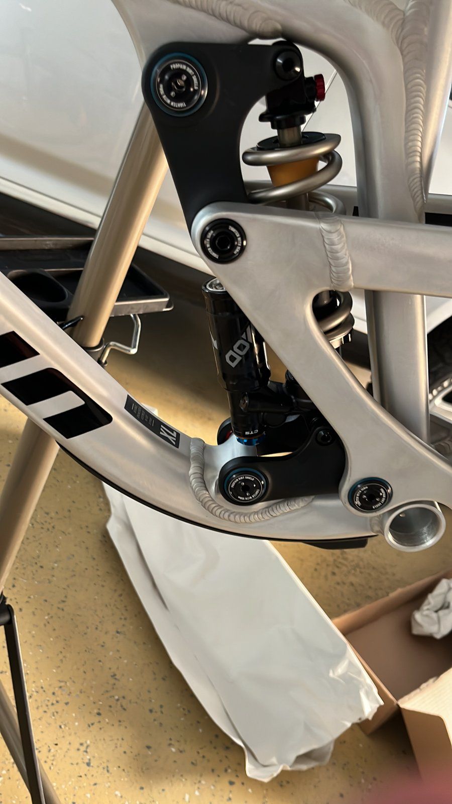

hey leute ich bräuchte eure hilfe.
heute kam mein tyee grösse xl mit formula mod coil. mein oberes dämpferlager schlägt am rahmen an. jetzt habe ich die luft abgelassen um zu checken ob da 95psi drauf sind weil das teil beim ausfedern an den rahmen anschlägt. hilfe.

Ohne Fotos kann dir wahrscheinlich kaum einer helfen.....

Der Federteller liegt doch gar nicht in seinem Sitz oben?
Edit:
Wie ist es denn ohne Feder?
Wie lang ist der Dämpfer gemessen?
210x55mm?
Der Dämpfer bleibt doch immer gleich lang. Ob mit Feder, ohne Feder oder was auch immer.
Also kann es nur ein falsches einbaumaß sein.
Sonst würde er nicht oben anschlagen

Sehe ich genau so. Aber sowas muss bei der Kontakte doch auffallen. Die bauen zig Räder am Tag zusammen, da sieht man dich, dass es nicht passt..
Direkt mal Propain schreiben. Das können die hoffentlich schnell lösen.
Ich hätte mal lesen sollen, was alles schon gemacht wurde. Die Frage nach der gemessenen Länge des Dämpfers bleibt aber.

piggyback? mal gehört?
war einfach ein versuch weil in summe die piggyback ja den gegenspieler zur feder darstellt, idee war dass wenn da kein Druck drauf die Feder zu weit ausfedert. Vielleicht dumm keine Ahnung aber ein werksseitig falsch montierter Dämpfer oder eine falsche Größe werksseitig wären auch dumm.
Hasse wirklich diese 9x klugen Kommentare in diesem Forum die nichts zur Lösung beitragen.
Hast du denn jetzt mal den Dämpfer eye-to-eye gemessen? Hat man dir die falsche Einbaulänge montiert?
Der IFP Druck verhindert das sich Öl mit Luft vermischt, wenn man ohne Druck einfedert passiert wohl genau das.
Entscheidend ist einzig und allein die Dämpferlänge wie oben mehrfach schon gepostet.
Eventuell ist der Dämpfer auch dahingehend defekt, dass die Kolbenstange "gebrochen" ist und zu weit aus dem Dämpfer ausfahren kann. War denn die Feder bei Lieferung vorgespannt oder kam es so wie auf dem Bild oben?
war gar keine spannung drauf. die obere "platte" mit u schlitz (langlochförmige aussparung) flog lose im karton umher.
