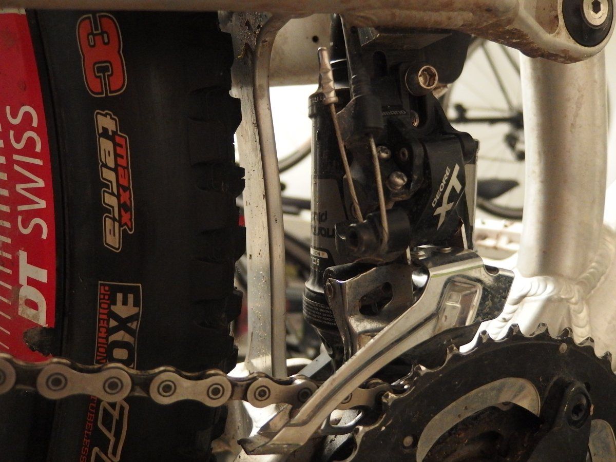

Du brauchst einen 'high direct mount' Umwerfer, also bspw. den hier.
Woher das Kabel kommt weiss ich nicht, aber der Umwerfer ist ja dual pull, ist also egal von wo der Zug kommt.
welcher xt umwerfer brauchts und von wo kommt das kabel?
sind die montagehilfe schon am rahmenset?
Welcher Umwerfer das ist kann ich dir leider nicht sagen, aber vllt hilft dir das Bild ja.
Ist ein 2014er Tyee mit XT 2x10 Schaltung
Das Kabel geht beim CF durch das Oberrohr und hinter der Wippe, am Dämpfer vorbei.

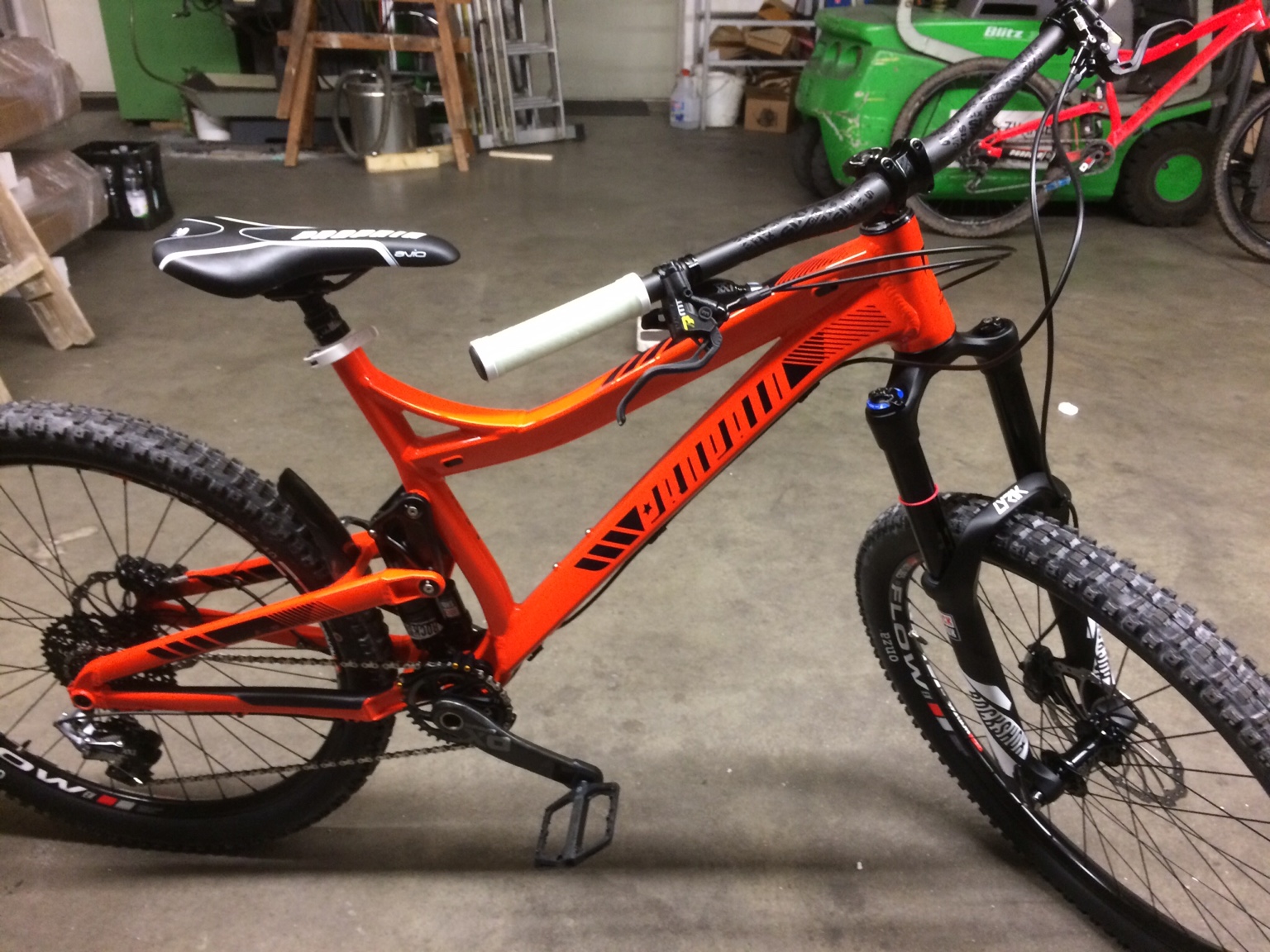

Was mir bei dem Bild noch einfällt: der Leitungsabgang am Hebel ist auch anders als üblich. Gibt es dazu irgendwo Spezifikationen? Lässt sich der Abgang "360 Grad" drehen wie am Sattel? Wie weit darf ich dazu die Schraube öffnen, ohne dass ich gleich die ganze Leitung in der Hand habe bzw. mir unendlich Luft ins System hole?
Die Winkeladapter kann nur Propain bekommen, die sind so sonst nicht erhältlich. Also musst Du wegen den Spezifikationen beim Propain Support Anfragen. Würde mich aber auch interessieren.;-)
