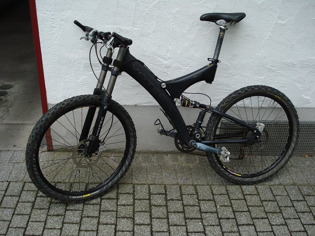

ich will wieder ins Mountain-Biken einsteigen und stehe nun vor obiger interessanter Entscheidung.
Ich habe ein Votec C9 Light - bisher wenig benutzt und wenn dann fast nur auf der Straße zum Touren und in der Stadt -
bei dem der hintere Dämpfer schmatzt - alles noch 1. Garnitur, sogar noch die Reifen ;)
Man müsste wohl folgendes machen *aus Laiensicht*:
hintere Bremsbeläge, neue Kette, neuer Mantel hinten, hinterer Dämpfer.

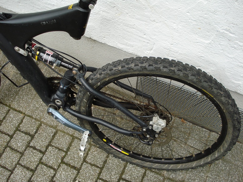

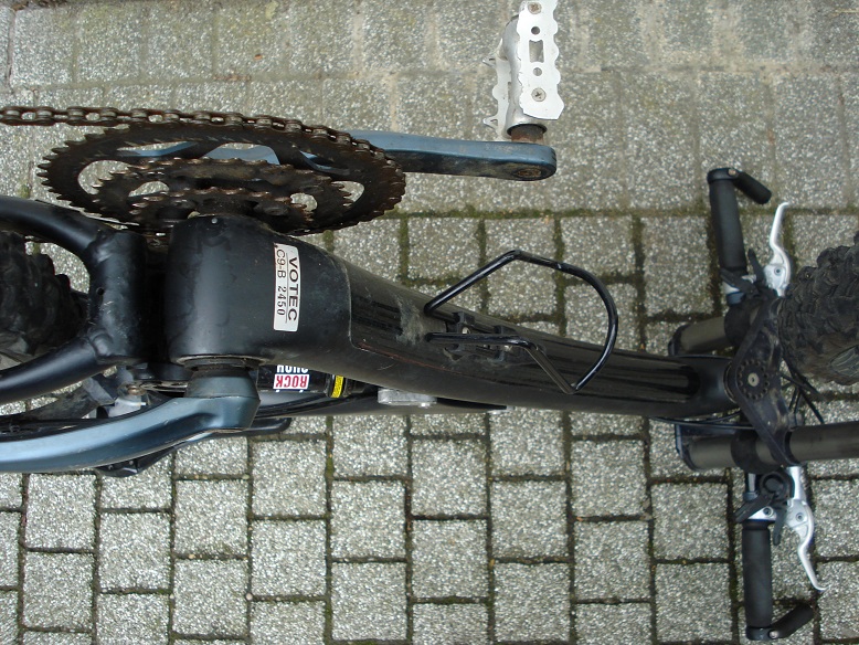

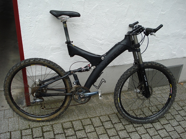

Ist auf jeden Fall interessant zu sehen, dass nur ausgewählte Stellen des Rahmen zu sehen sind.
Vor allem typ. Lackabnutzungsstellen sind kaum abgebildet ^^
Ich hab das Gefühl, dass es auch nicht das gleiche Modell ist.
Vor allem die Carbon Maserung ist bei mir anders - bei mir ist es schön matt.
Meins ist das Vorgängermodell - ich meine mich zu errinern, dass ich so eins 1 Jahr nach dem Kauf im Laden gesehen hab und noch gedacht hab:
der rote Dämpfer und die Ganzlackierung gefällt mir aber gar nicht.
*ob das jetzt von Vorteil ist sei mal dahingestellt* :)

Danke für die extra-Bilder per Mail. Sieht echt gut aus. Paar Anmerkungen noch (falls Du es sinnvollerweise doch behalten willst): Die Klemmung der Gabel im Steuerrohr sieht so aus als wäre es noch "Standard". Ist auf diesen Bildern hier im Forum nicht richtig zu erkennen. Da solltest Du auf jeden Fall das sogenannte DFS von Herrn Steiner nachrüsten. steinerdesign.net
Oder noch einfacher:
http://www.steinerdesign.net/index.php?doublefix
Ansonsten KANN sich das ganze System lockern und es KANN böse ausgehen.
Weiterhin würde ich mal die Gabelstandrohre säubern und schauen, ob sie schon Abrieb haben, sieht etwas verschmiert aus auf den Rohren. Dafür könntest Du die sogenannten "DAS" nehmen, die halten den Schnodder länger aus der Gabel draußen und das Fett länger drinnen...macht aber nur Sinn, wenn die Rohre noch absolut intakt sind....
...ansonsten TOLLES BIKE!...aber der Pflegezustand grade der Antriebsteile sieht auch nicht sonderlich gut aus...bisschen rostig alles -ebenso wie das Pedalgewinde.... (oder das täuscht auf den Bildern).
...klar Ansage: Sowas verkauft man nicht...allerdings würde ich für den täglichen Betrieb eher was Aktuelles empfehlen. Wenns das Budget zulässt: BEIDES!...
