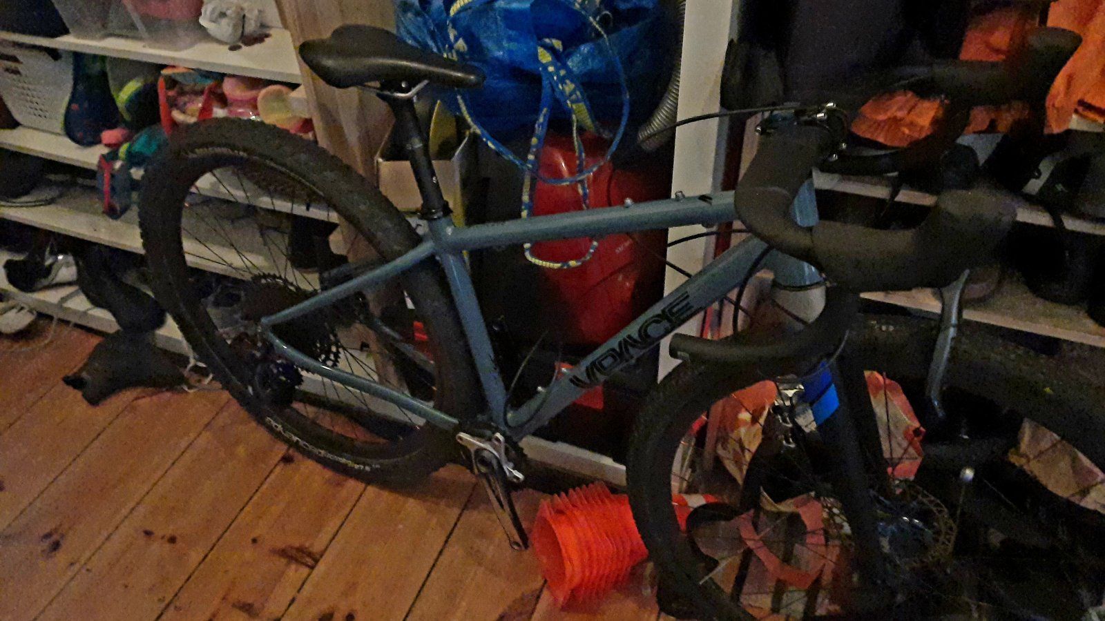

Was ist das denn da über dem Schaltwerk? Eine Hülle? Kann ich auf dem Foto nicht erkennen.
Ja, so ziemlich. Das ist die Sicherung des Akkus, ich habe eine mullet axs montiert, vorne sram force hebel, hinten gx Schaltwerk + den axs dropper in 75mm.
Ich bin gerade dabei unseren Bestand zu überarbeiten. Das michl hat gestern nen xd freilauf bekommen und eine gx kassette, das waren nochmal gut 200gramm zur nx. Aktuell sind bremsscheiben und Kette gold, das ist etwas zu bunt, da würde ich nochmal auf schwarz wechseln
Das max hat ein vollintegriertes cockpit mit 70mm/640mm bekommen.
Und für das Moritz habe ich einen Satz der neuen hope pro5 in blau liegen, mir fehlt nur momentan die Zeit zum einspeichen.
Bisherige Erkenntnisse:
Die mullet schaltung mit mtb Kettenblatt vorne ist für rennen zu untersätzt, da würde 42/44 hinten reichen.
Der dropper ist für ne 9 jährige im cross noch zuviel Multitasking.

Da ist tatsächlich unendlich Platz. (Leider habe ich nur noch schlechtes Foto)
Wir fahren lizenz, insofern ist es ein x-one bite in 33-584. Der 2,25er michelin wild racer passt aber auch rein, das erlaubt bei uns nur die gabel nicht.
Ich würde das mit dem Gewicht zumindest beim laufradsatz nicht unterschätzen, unser Straßen laufradsatz wiegt 850gramm und der Unterschied ist schon enorm.
Ansonsten würde ich das bei Straße auch entspannt sehen. Im cross müssen die Räder aber getragen werden, da sind 200gramm hinterher viel.
P.s: (dritte Bearbeitung): der surly knarl in 41-584 hat mir sehr gut gefallen, ist nur etwas teuer
