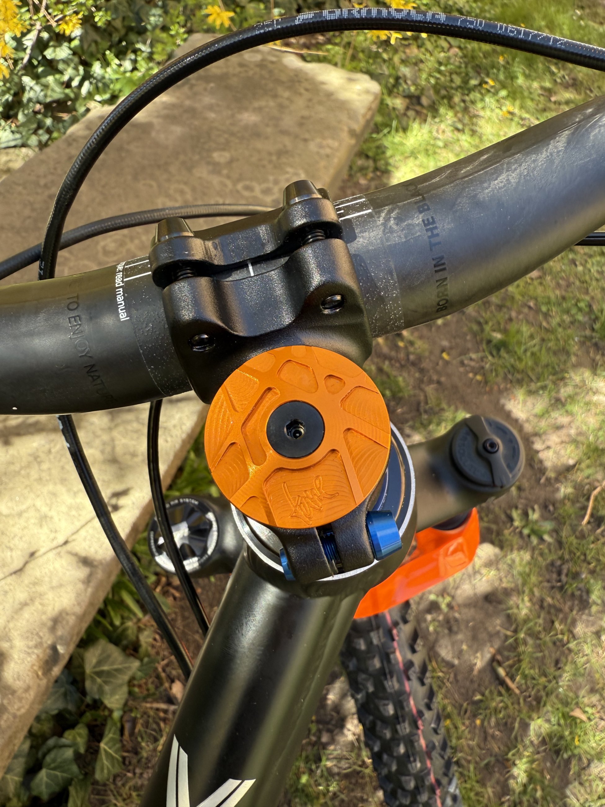

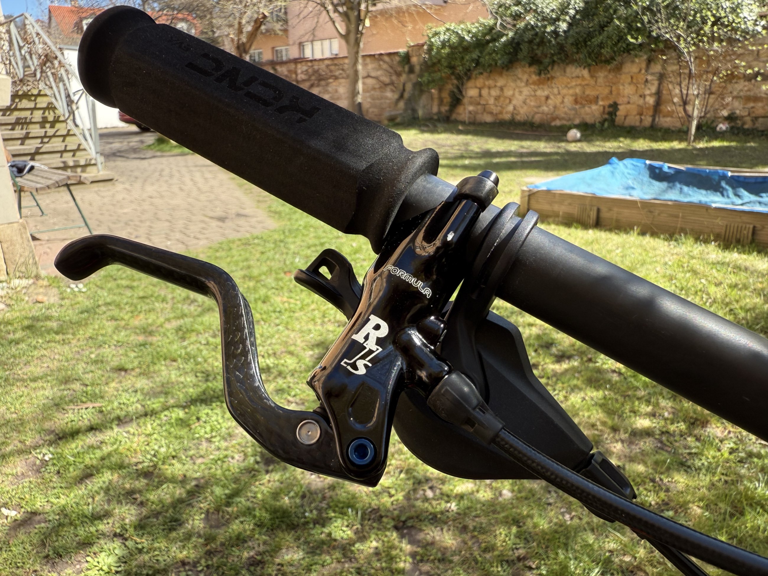

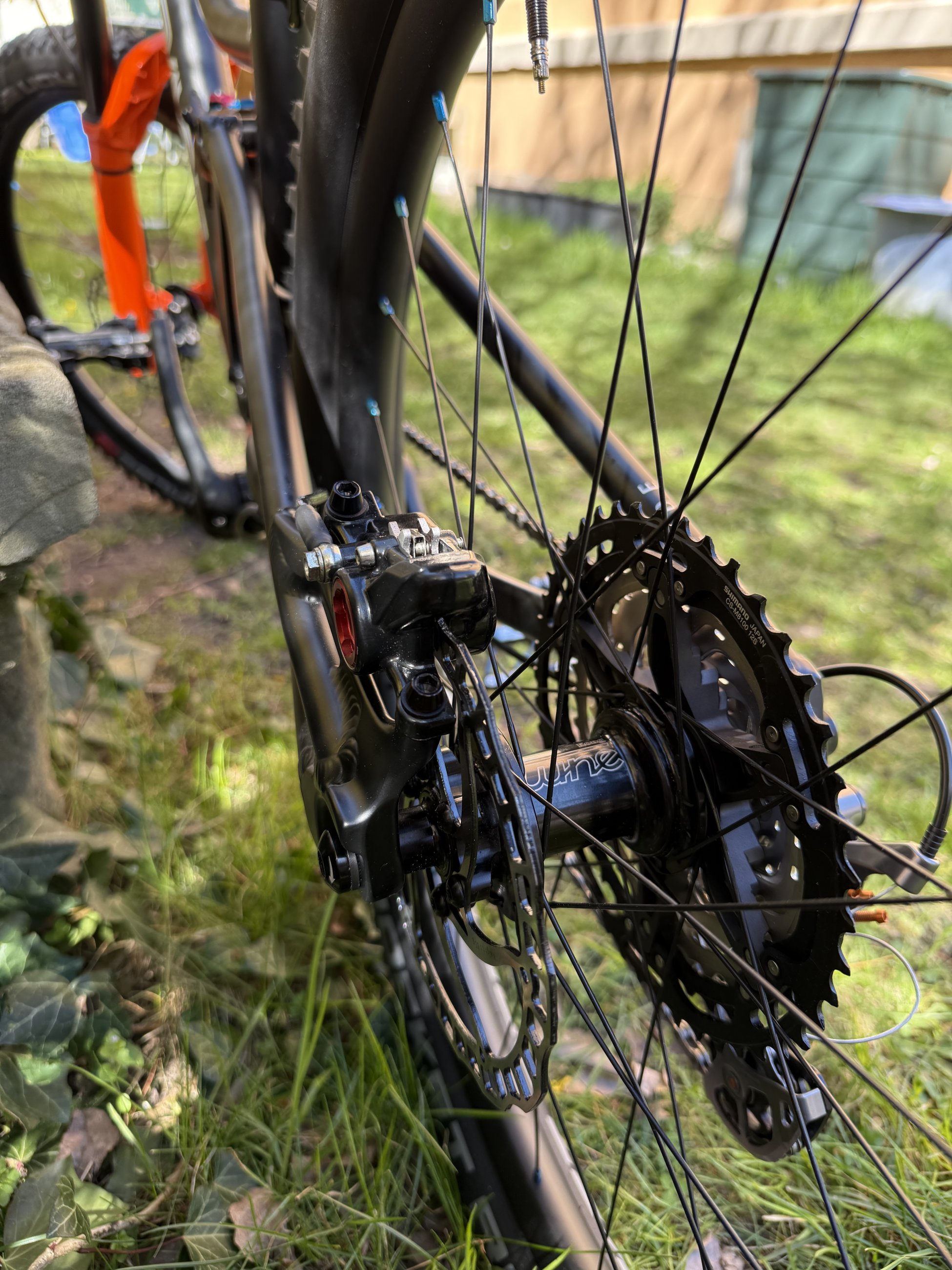

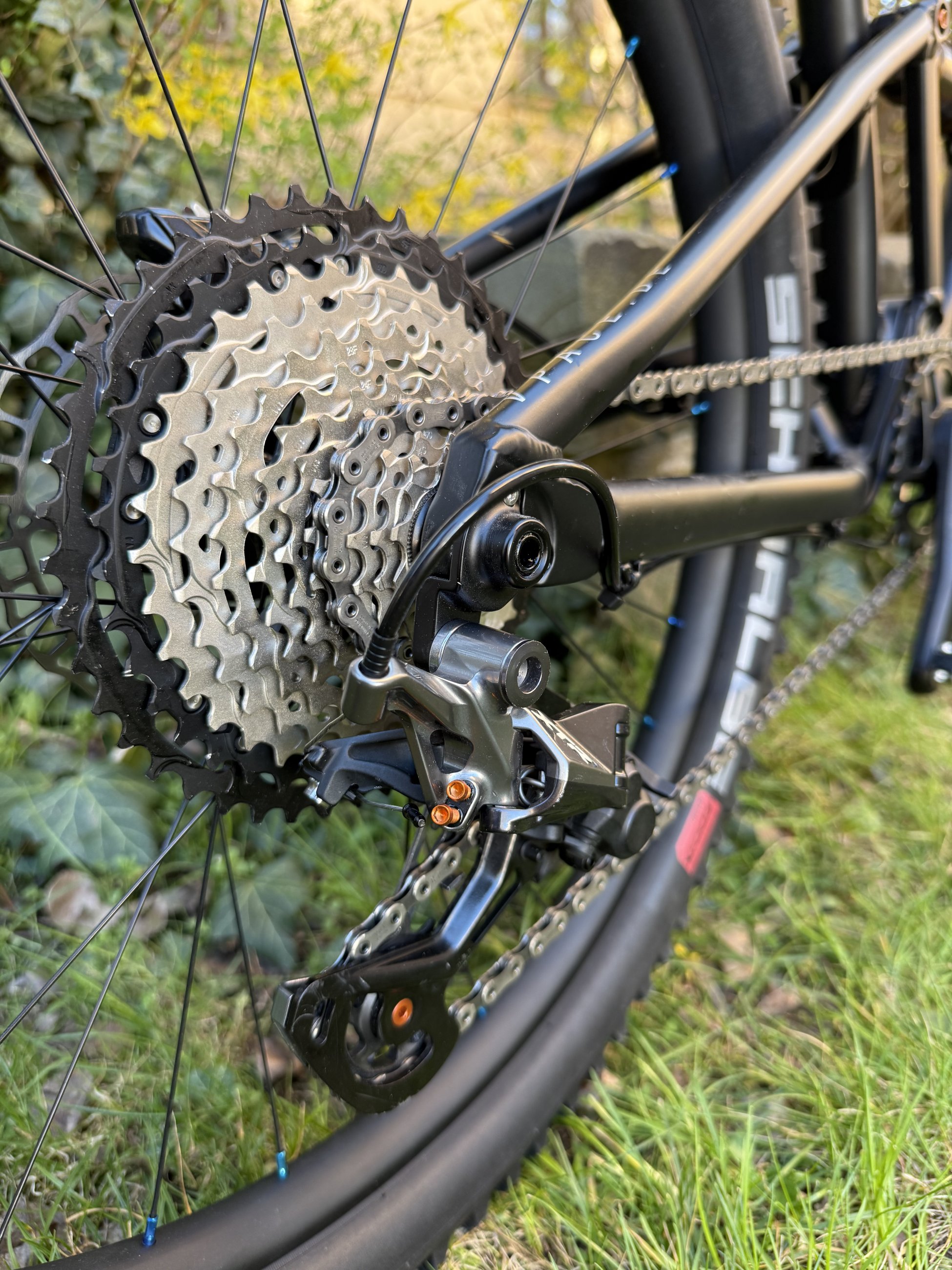

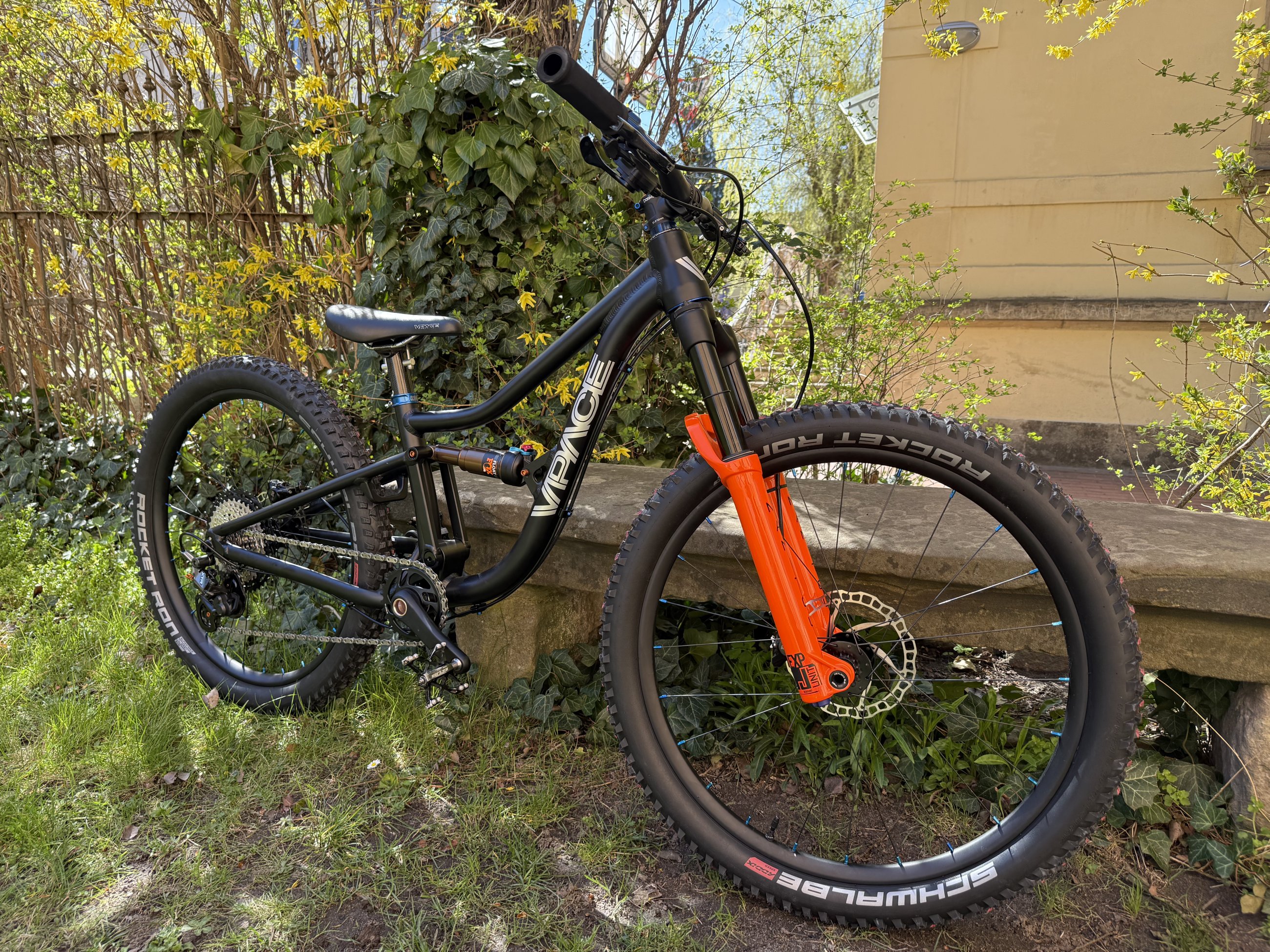

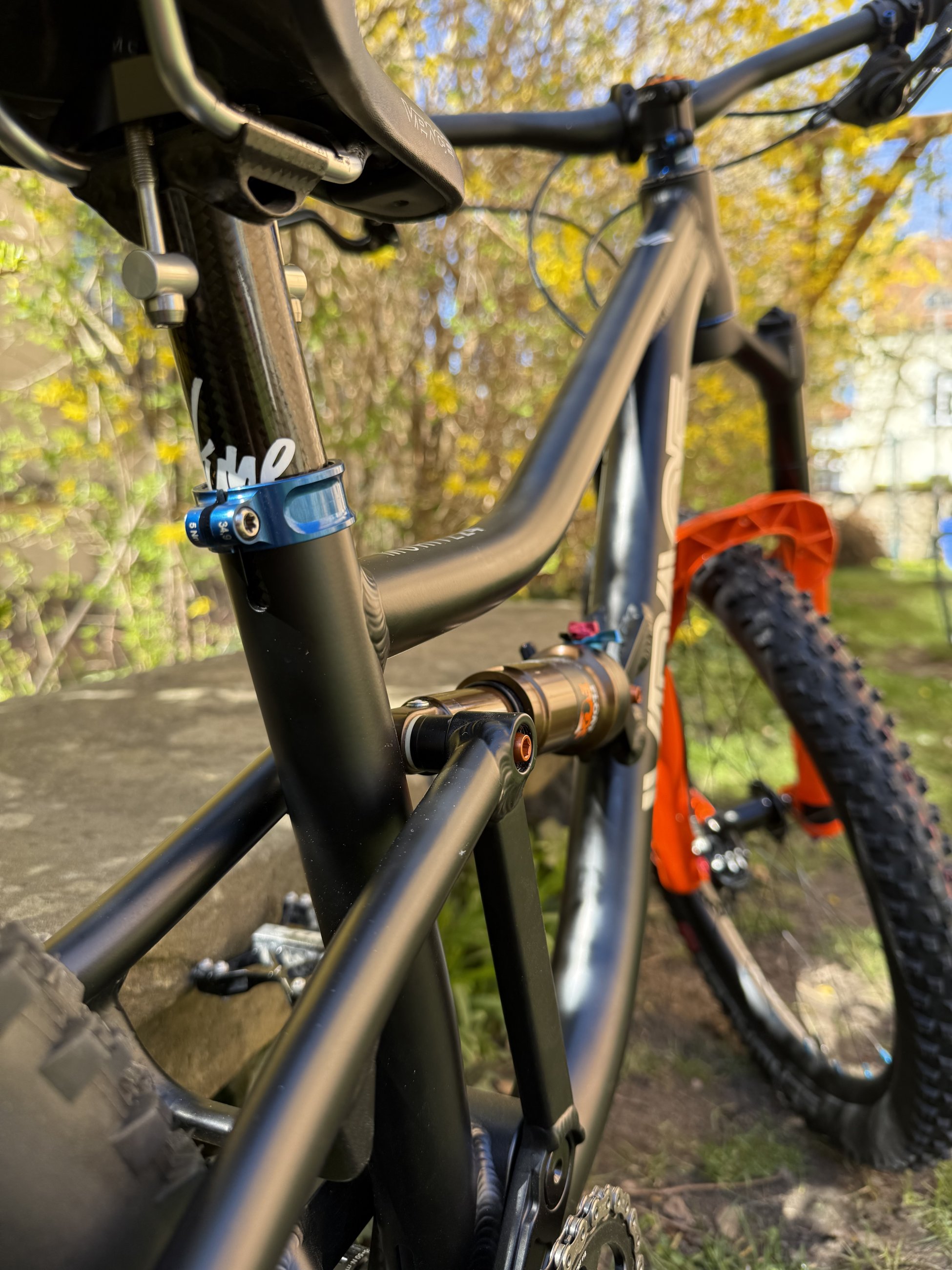

Sind nach Wechsel vom 20" Naloo HT jetzt auch am Start.
Haben den "unablehnbaren" "Superrabatt" Anfang Februar genutzt (10% 😵‍💫 ) und uns das 24er Moritz zugelegt.
Hatte die letzten Monate schon etwas Neuteile gesammelt und direkt umgebaut.
Kompletter 11fach X01 Antrieb (mit eagle Kette) statt NX1. Bisschen Blingbling in Gold (zu den aktuellen Neu-Bike-Farben passt wirklich kaum was aus dem üblichen Eloxalprogramm der üblichen verdächtigen Komponententuner...
Daher Gold auf "hurricane-grey"
LRS haben wir beibehalten, die sind ab Werk wirklich 1a gebaut, natürlich direkt zu TL gewechselt - hätte selbst mit sehr viel teuer Geld kaum nutzwertes Tuningpotential.
Zum Eingewöhnen passt auch der eher schmale Serienlenker, lediglich den Vorbau haben wir durch ein noch bisschen kürzeres Reversemodell ersetzt.
Auf der normalen Waage hatten wir Anfangs 10,7 kg ab Werk, jetzt inkl den kleinen Tatze Pedalen ca 10,4kg .
Hoffe er wächst nicht zu schnell raus 😅
Sind noch bewusst den Weg über das 24er statt direkt zum 26er gegangen - Probefahrt mit dem 26er zeigte, dass der Spass einfach zu lange auf der Strecke geblieben wäre, mit dem 24er vpace kam er direkt klar.
Das 24er YT war zwar immer im Discount angezeigt, aber nie verfügbar, das Cube gabs Anfang des Jahres, zugegeben super ausgestattet in der Topversion für ebenfalls attraktive 1699,- , war aber einfach viel zu "ausladend" gebaut.

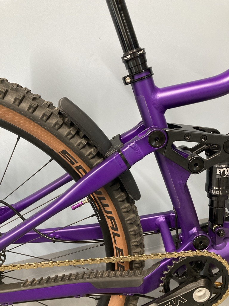

Hallo zusammen. Ich suche für das Moritz 27,5 einen cleanen Fender für Hinten? Vorne ist der Syncros direkt an der FOX 34. Hat jemand vielleicht was aus dem 3D Drucker für Hinten?
Das wäre ja auch mal eine Serienidee für VPace.
Ich antworte mir mal selber. Das Teil aus dem Drucker sollte eigentlich an mein Rad. Hatte aber das falsche Model rausgesucht
Passt hier aber auch. In der nächsten Iteration dann vielleicht zum klemmen. Kabelbinder vielleicht noch in Lila.
EDIT: @snoeren Gibt es die Möglichkeit an den Teil des CAD Models zu kommen? Die Klemmvariante würde ich schon nochmal testen wollen ;)
