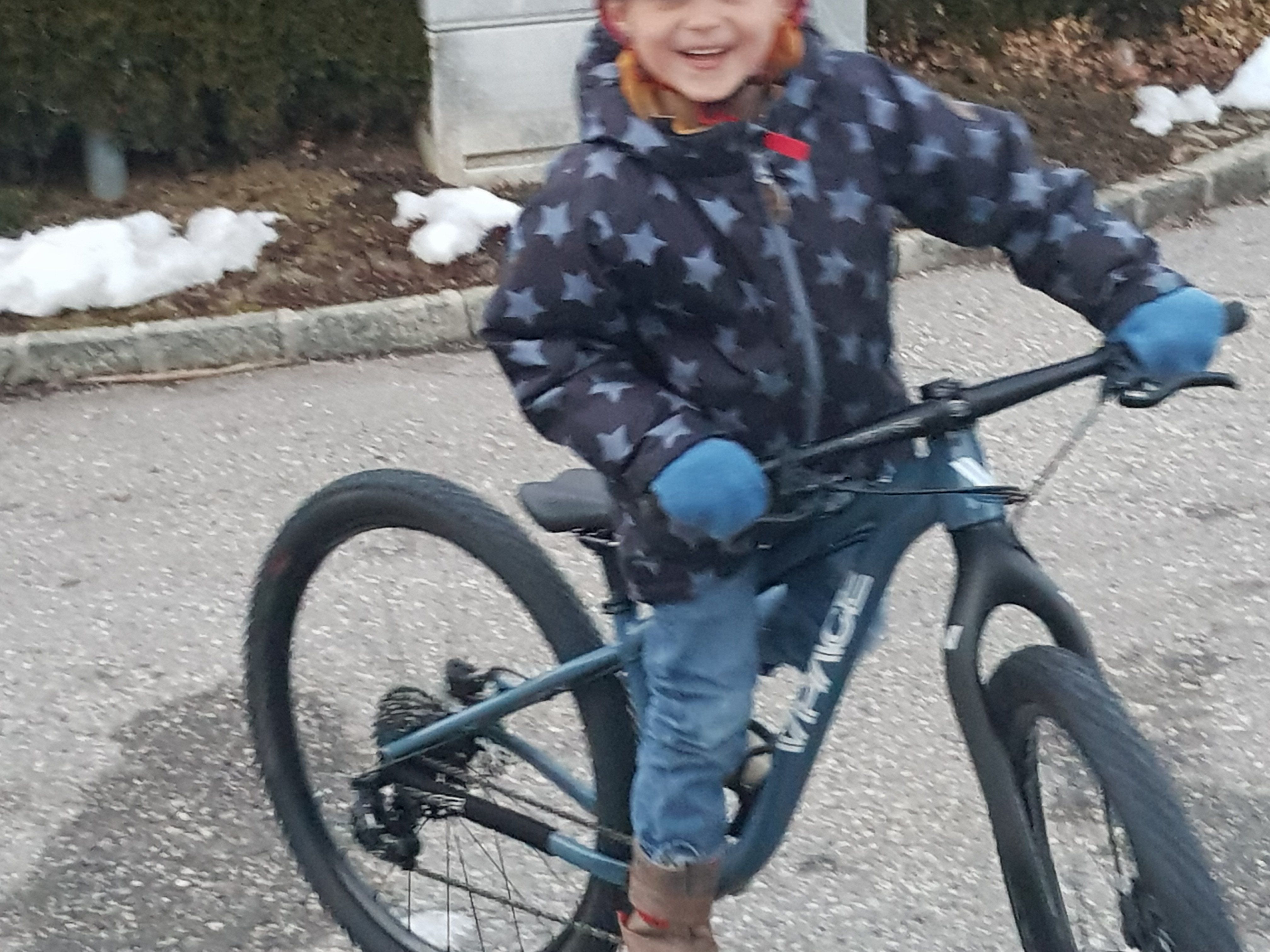

Da bin ich überfragt. Das Radl hat ein Freund gerade erst zusammen gebaut. Mein Sohn hat die KS Lev Integra mit ca. 22kg nutzen können.
2xMax Trail Custom in Hurricane Grey. 24 und 275.

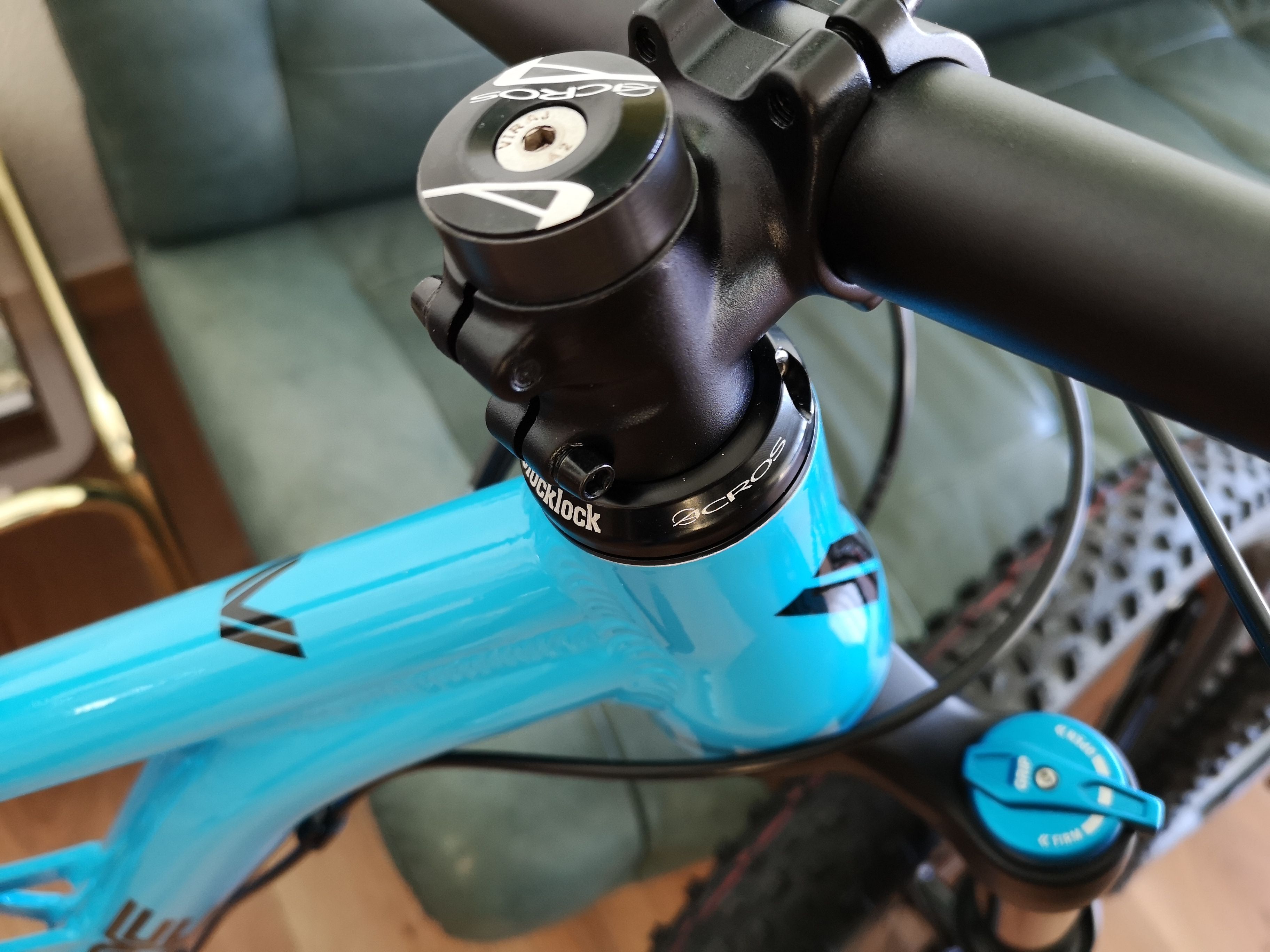

Hi Oli,
wie der Lurch schont richtig meint, die RST ist die Gabel beim MAX24 und Suntour die vom MAX26 und MAX275. Wir optimieren ständig unsere Bikes und so fließen diese Punkte immer wieder von Zeit zu Zeit in die Produktion mit ein - Saisonmodelle gibt es bei uns nicht wirklich.
Was es jetzt schon neues beim MAX26, MORITZ26, MAX275 und MAX29 gibt, ist ein Blocklock von Acros. Damit wird der Lenkeinschlag limitiert und der Lenker kann nicht mehr mit dem Oberrohr kollidieren und die Leitungen abreißen im Fall eines Sturzes.
Die FOX Gabeln sind idR etwas leichter, ab Werk sensibler im Ansprechverhalten und für die markenbewussten Eltern. Aber auch unsere Suntour Gabeln werden von Suntour kinderspezifisch für uns getuned.
Die Regel-Lieferzeit beträgt idR ca. 14 Tage.
