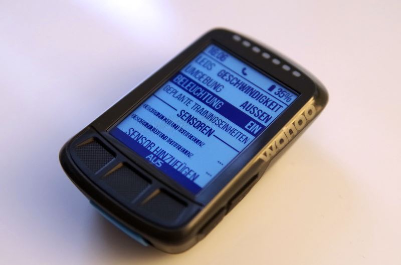

und das geht wie genau bzw wo einzustellen?
die linke Taste drücken um zu den Einstellungen zu kommen.
Da gibt es den Punkt Beleuchtung.
Da gibt es drei Einstellungen:
- Ein
- Aus
- 5 Sekunden
ach ja, auf dem gerät gibt es ja auch noch einstellungen ;-)
danke schön!
