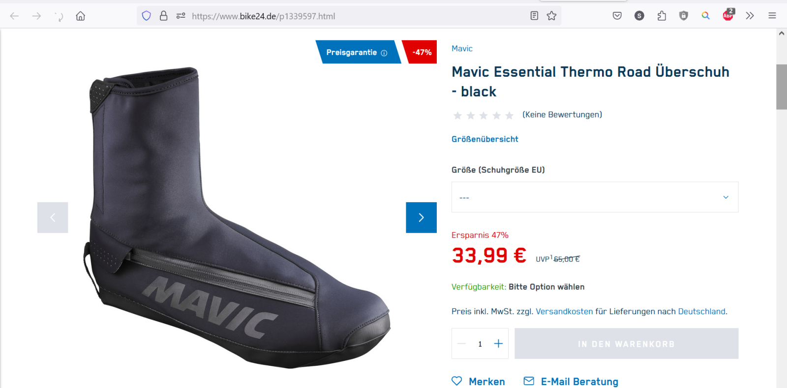

Ich nutze den Mavic Essential Thermo Road Überschuh. Der ist aus sehr robusten Neopren, hat hinten einen Klett und seitlich einen Reißverschluss, damit man den schneller über den Schuh bekommt. Der Schuh ist da drin sehr gut geschützt. Das Anziehen ist damit recht einfach, man muss das Neopren seitlich nur etwas nach unten ziehen, damit man den Reißverschluss gut zu bekommt.
Ich lasse die Schuhe immer komplett da drin, und öffne nur seitlich den Reißverschluss und hinten den Klettverschluss und ziehe die Schuhe dann zusammen mit dem Cover aus. Es lässt sich auch einfach mit einem normalen Spül Schwamm reinigen.
Das Set hält zusammen mit zwei paar Socken auch bei Minus 6 Grad die Füße schön warm und ist Anwendungsfreundlich. Man muss es aber ca. 2 Größen größer bestellen, damit es über den Winterschuh passt. Ich habe bei Größe 42 den in XL 44-46 bestellt. Hier ein Link wo ich es gekauft habe.
https://www.bike24.de/p1339597.html
