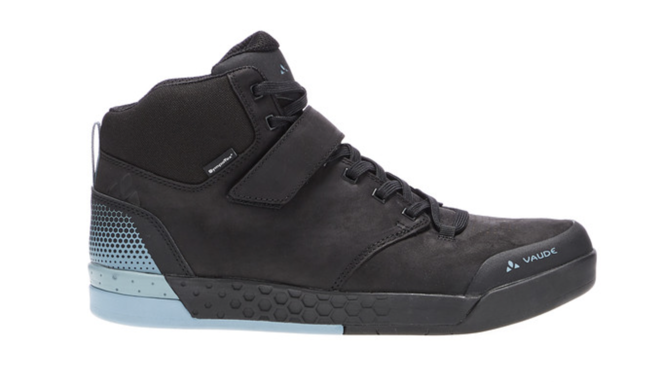

Habe gerade den AM MOAB MID STX Unisex von VAUDE für 120€ gesehen. Kann den jemand von euch empfehlen?
Hey, ja, ich fahre den seit Oktober. Also den Mid STX. Nicht den Winter STX!
Ich finde ihn - den Mid STX - richtig gut, aber warm ist er leider nicht.
Wahrscheinlich schon mit extra dicken Socken und Lammfellsohle, aber dafür ist er zu eng, da hätte ich ihn 1 Große größer nehmen müssen. Bzw sogar 2: ich bin eine kleine 39 oder große 38, hab ihn in 39, und würde ich winterliche Socken und eine Lammfellsohle rein tun wollen hätte ich 40 nehmen müssen. Allerdings habe ich zugegeben Quadratlatschen, wenn auch ziemlich kleine.
Pluspunkte: wasserdicht. Super weiche Lasche mit gutem Schnitt, Dreck kann nicht reinkommen. Hinten an der Ferse "tiefer" als seitlich an den Knöcheln geschnitten, stört nicht beim Pedalieren. Super Grip (glaube ich. Habe keinen Vergleich, ist mein 1. Bike Schuh. Habe das Gefühl, der Fuß ist am Pedal festgeklebt). Sohle bequem genug, falls man mal laufen muss (musste neulich wg gerissener Kette 5km schieben).

Jetzt habe ich mich auch für die Vaude AM Moab Mid Winter STX entschieden. Habe meist so 43, jetzt ist es 45 geworden. Minimal zu groß, 44 war aber minimal zu klein. Jetzt habe ich noch Platz für ein paar Socken mehr. Aber so kalt wird es im mittelgebirge vermutlich eh nicht mehr.
Guter grip auf dem Pedal und beim Laufen. War sehr positiv überrascht.
Ich bin nicht so der maßstab, wenig kalte Füße, und wenn, stört es mich nicht sonderlich. Ich bin sehr lange mit ein bißchen getunten impact high im Winter gefahren, bis minus 15 ohne Probleme.
Bei plus graden ist mir der moab fast schon zu warm bei Belastung. Da hilft dann auch die "atmungsaktive" membran nix. Oberhalb von plus 5 kann ich die nicht fahren, denke ich.
Bei 0 bis minus 5 war es super. Für mich funktioniert der sicher auch noch bei zweistelligen minusgraden.
Hmm. Die NW multicross sind auf jeden Fall breiter als Vaude. Man braucht schon Moab Mid STX eine Nummer größer, um die überhaupt mit NW vergleichen zu können. Ich hatte mal im Laden die Moab Mid STX anprobiert und die Sohlen übereinander gelegt NW in 45 oben und Vaude Moab Mid STX in 46 unten.
PS: Winter STX habe ich auch anprobiert, der fällt relativ groß aus. Ich finde, wenn Moab STX in 46 passt, dann passt der Winter STX in 46 mit Wintersocken ohne upsizing.

Also der Sohlenvergleich ist zwischen NW Multicross in 45 und Moab Mid STX in 46 (auf dem Bild unten). Ich habe mich damals für die NW Multicross entschieden, denn genauso breit und noch mehr Länge (Mid STX ist ein wenig länger) habe ich gar nicht mehr gebrauchen können.
Der Winter STX war im Vergleich zu Mid STX in gleicher Größe geräumiger, wahrscheinlich dachte man bei Vaude gleich an fette Wintersocken. :D
