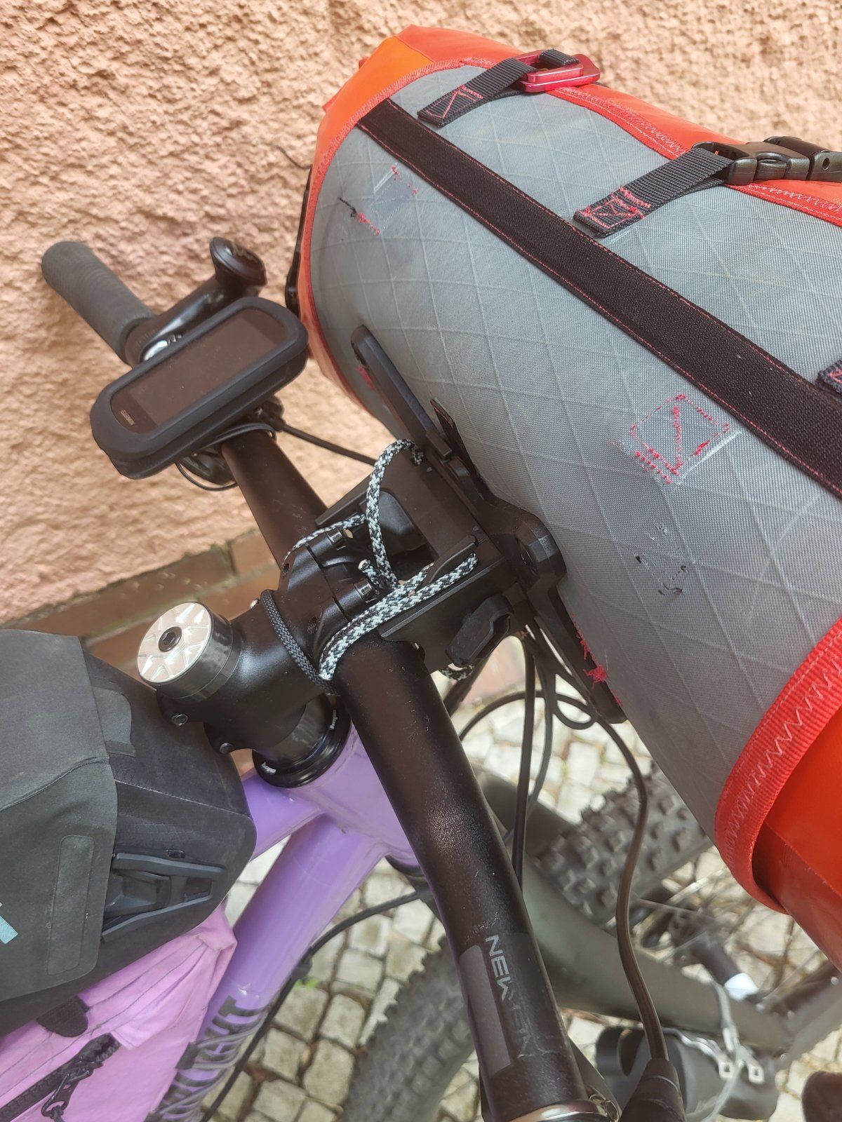

Da Klickfix anscheinend massivere Lieferprobleme bei den neuen Variorack Sports hat, habe ich mir mit einem kurzen Anruf bei Ortlieb selbst geholfen und mein myog Harness gepimpt... Fazit nach der ersten Tour: Es funktioniert bombastisch!
Die Lösung hat bisher nur wenig "hartes" Gelände gesehen, wirkt aber wirklich äußerst stabil und praktikabel. Beladen war der Packsack mit ca. 2,5 kg.
[...] mit einem kurzen Anruf bei Ortlieb selbst geholfen und mein myog Harness gepimpt... Fazit nach der ersten Tour: Es funktioniert bombastisch! [...] Beladen war der Packsack mit ca. 2,5 kg.
Seeehr cool, schlaue Idee. Das ist ja wohl die Montageeinheit des Ortlieb Handlebar-Pack QR. Der lässt sich mit bis zu 5 kg beladen.
Ist das als Ersatzteil erhältlich, oder war es ein anderer Deal?

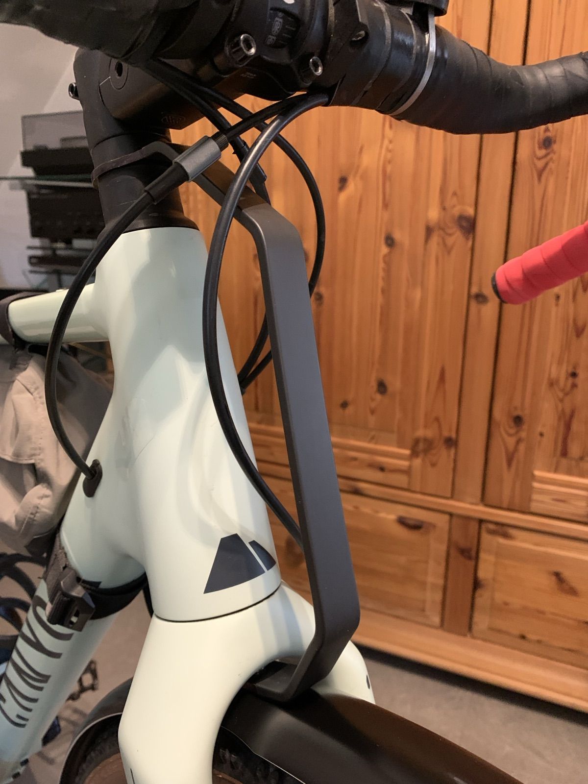

Racktime Viewit war innerhalb 10min montiert, ich denke, ich lasse es einfach immer dran. Das Mehrgewicht stört nicht.
Standard Lenkerrollen mit 8-9l passen ohne Probleme.
Sogar das Apidura Accessorypack passt noch drauf.
Hatte das Problem, dass die Lenkerrolle die Bremszüge sehr stark verbogen haben.

Ich hätte mal paar Fragen an die Besitzer vom Racktime Viewit. Ich habe meinen heute auch montiert und musste feststellen, dass er sich mit relativ wenig Kraft noch nach links und rechts per Hand verdrehen kann. Schrauben habe ich mit dem angegebenen Drehmoment angezogen. Die rechte Schraube geht auch immer auf Anschlag rein, egal wie gleichmäßig ich die Schrauben anziehe. Allgemein wirkten die Kontaktflächen zwischen Träger und Gabelschaft nicht wirklich plan.
Hab jetzt Carbon Montagepaste drauf und jetzt ist gut fest aber Frage mich doch noch, ob ich ihn reklamieren sollte.
Wie waren eure Erfahrungen beim Montieren?
