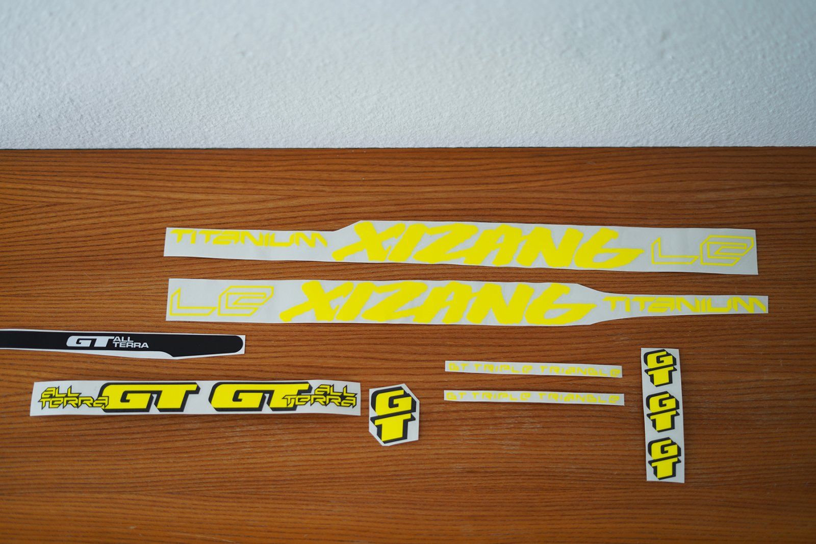

Falls dir die Decals nicht gefallen, in der Bucht gibt es gerade sehr hochwertige Repros :D
Frohe Feiertage!
Das meine ich mit "zu viel Silber". Ich denke ich muss/will die Belaghalter der Pauls schwarz eloxieren damit es etwas "entspiegelt" wird. Sonst kann man sich im Sonnenschein am Rad die Augen verbrennen.
Die Aufkleber sind mir persönlich too much. Die sind so einvernehmend und verdecken zu viel von dem schönen Rahmen. Ich bin bei GT nicht der Fachmann, aber sind die im Original auch so groß oder gibt es da dezentere Varianten?
Radioaktivitätszeichen müssen ja auch von weitem zu sehen sein!
Was die Größe angeht - wenn ich mir die Bilder anschaue, passt es schon ziemlich genau.
...finde die Decal recht schön - habe nur etwas Angst wenn du dann auch noch mit Eloxzeug loslegen willst.

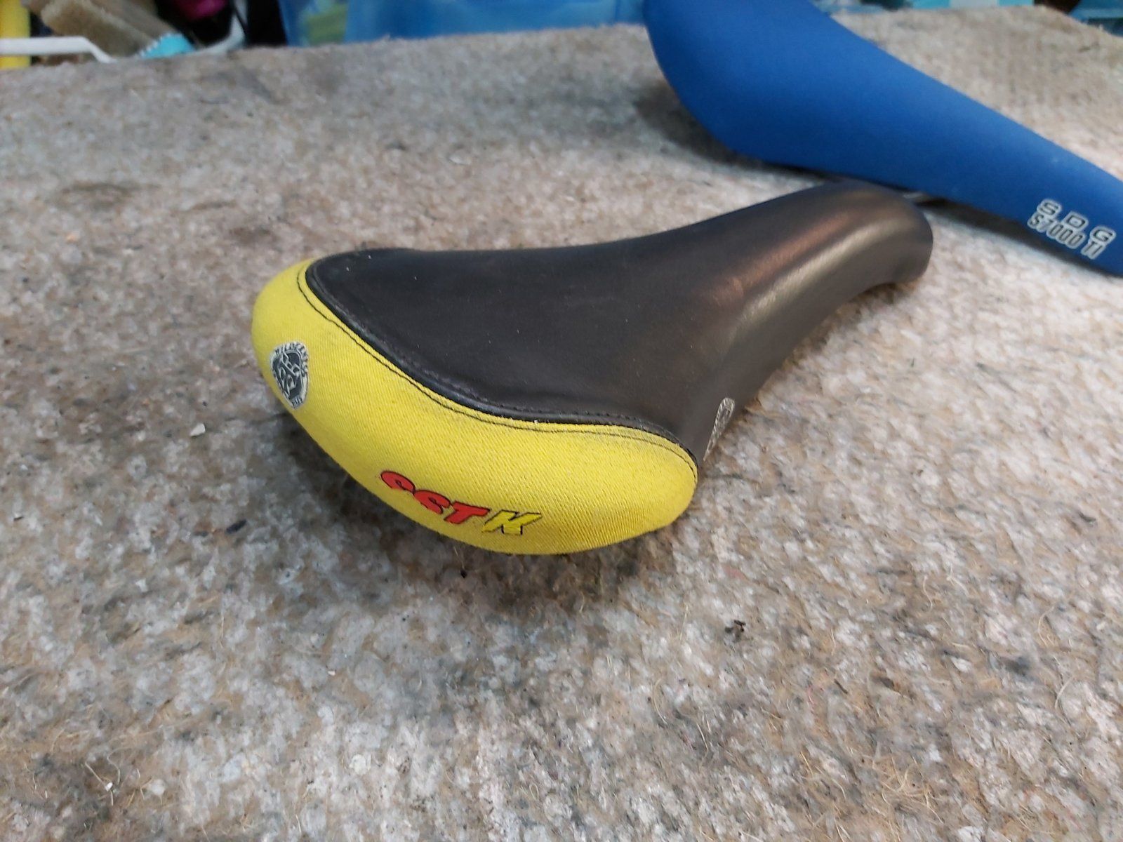

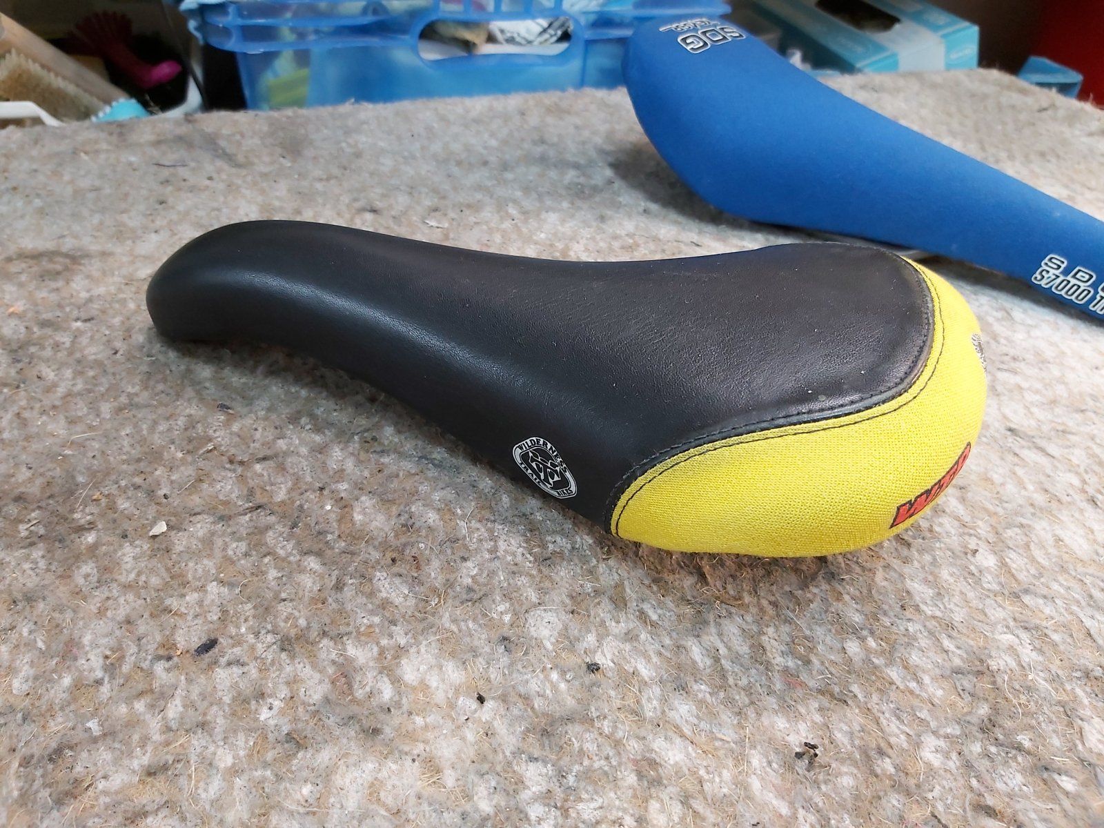

Zu Sattel : da wäre ich für einen WTB mit Titanrails.

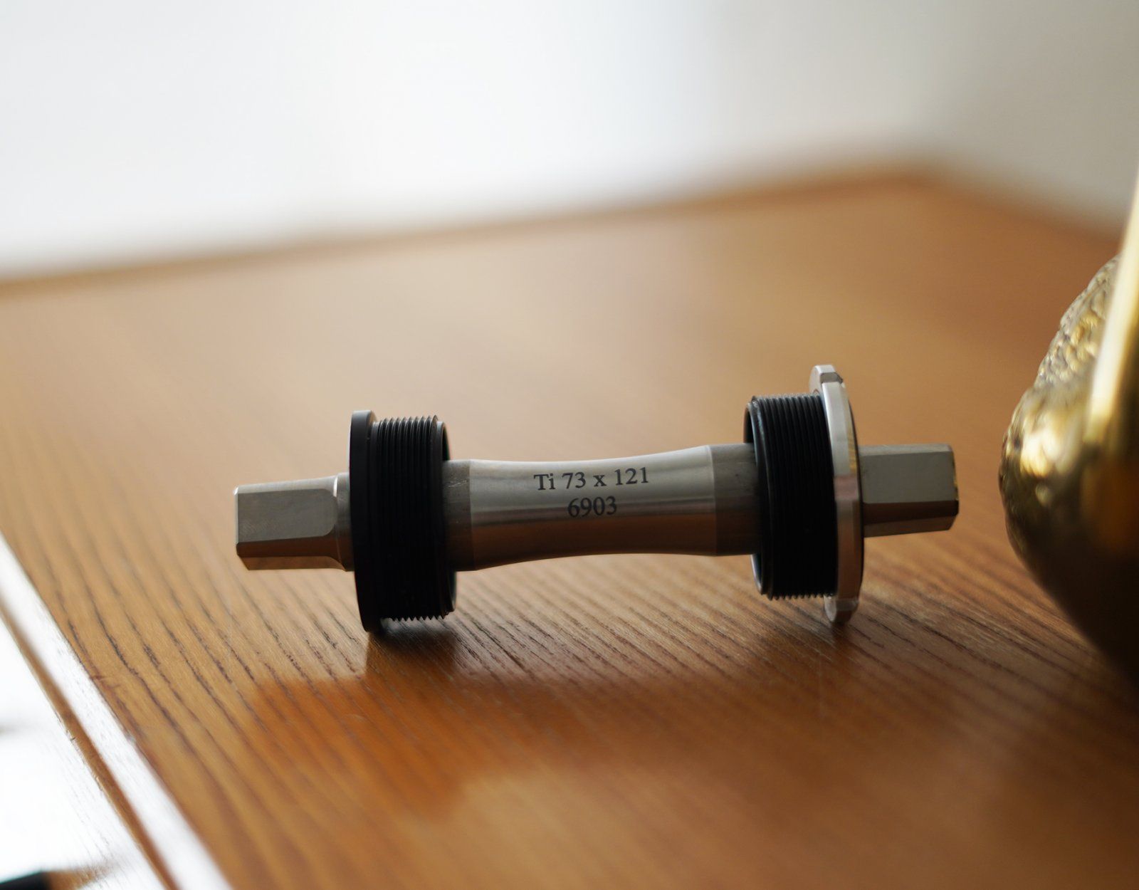

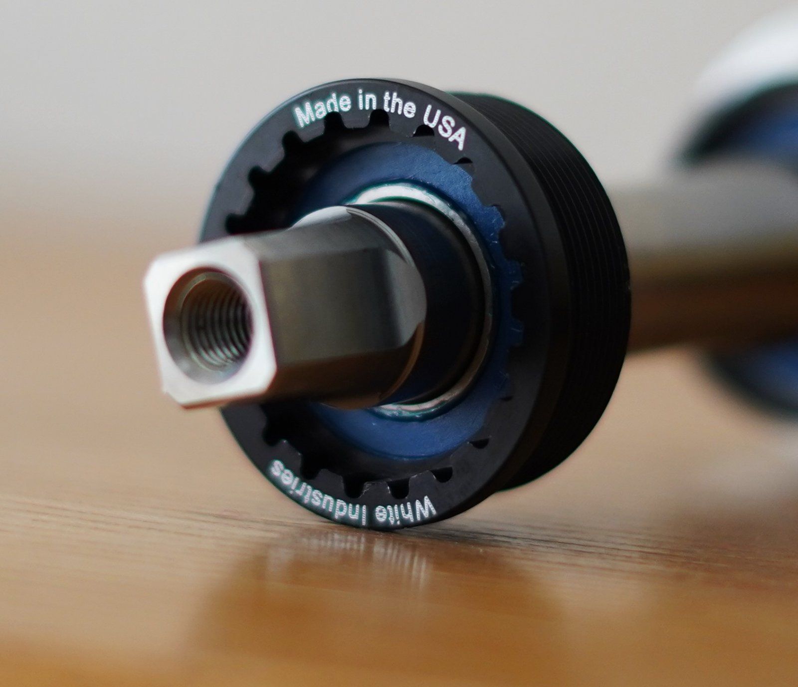

Und welche Kurbel soll es dazu sein? Das ist aber ein ISO Innenlager oder? Ich schaue nämlich selbst gerade bzgl der Unterschiede und da kam das hier passend ;)
Schön. Das ist doch aber kein Verschleißteil sondern wird ein Erbstück.
Hoffen wir es mal. Ich hätte am liebsten das uralte WI - Innelager verbaut, wo man sogar noch die "Spur" verstellen konnte mittels 2er Madenschrauben in den Lagerschalen um die Kettenlinie zu "tunen" Aber....unauffindbar.
Es ist ein JIS. Passend zu der gezeigten WI-Kurbel natürlich :)
