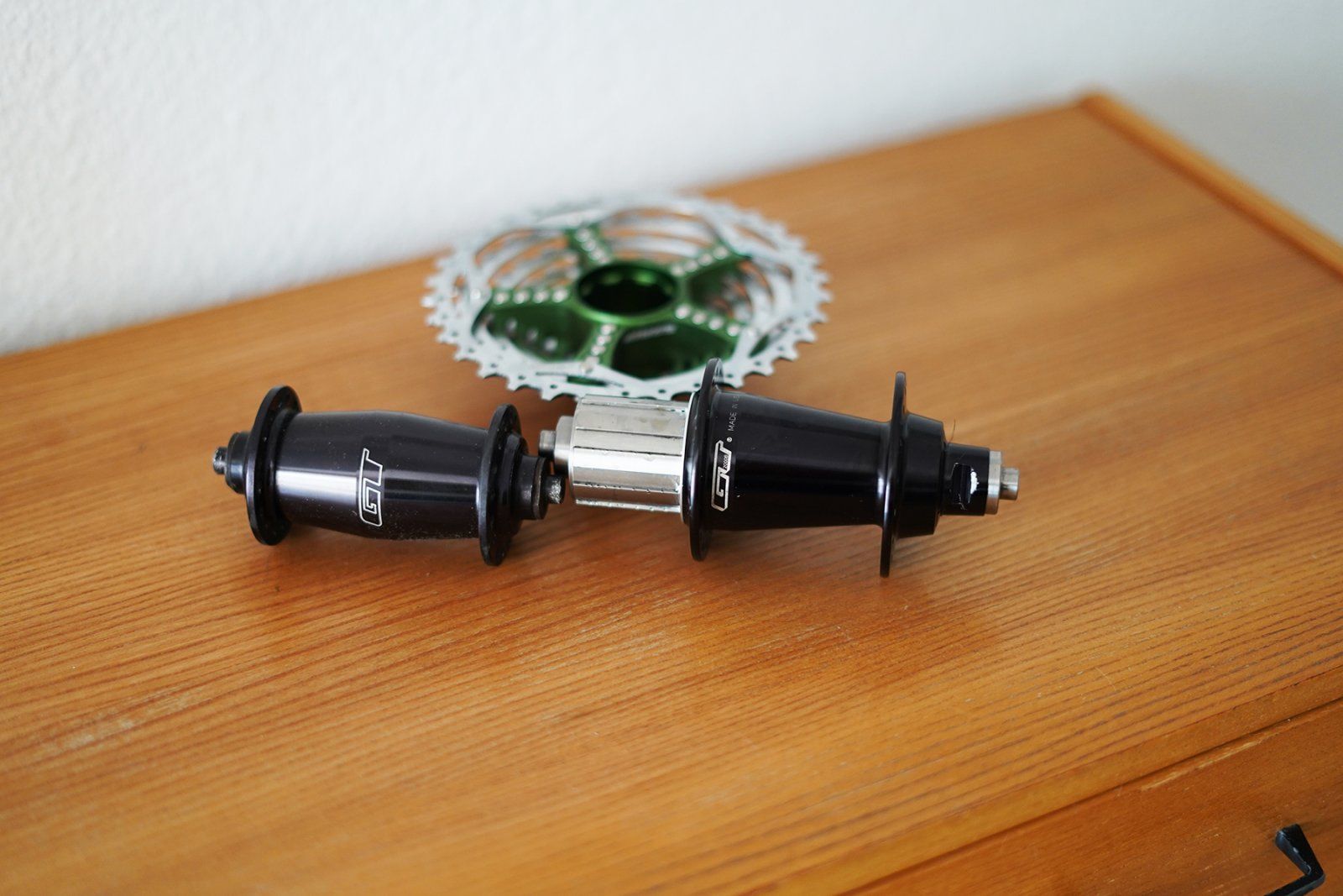

Heute kam die Hinterradnabe an. Radsatz wird definitiv mit denen gebaut. Passt einfach zu gut. Die vordere gurkt irgendwo in Weltmeeren, hoffentlich Glück mit dem Zoll. Ahoi.

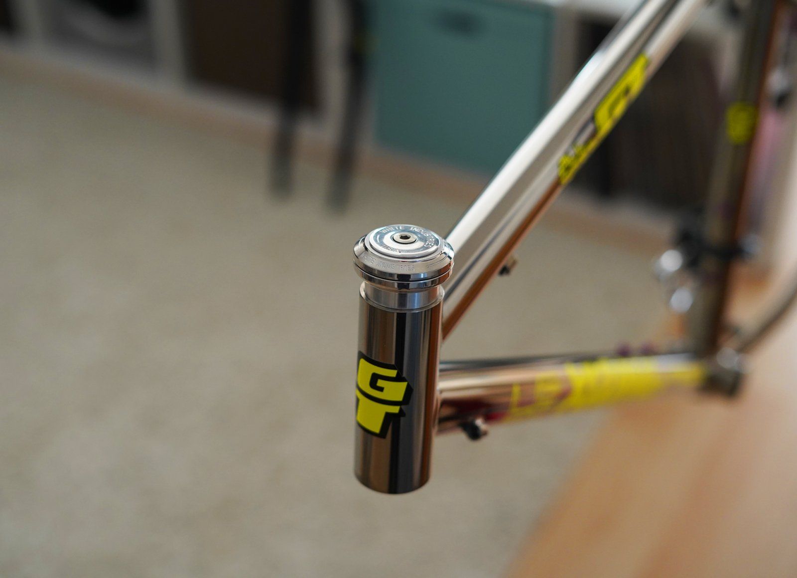

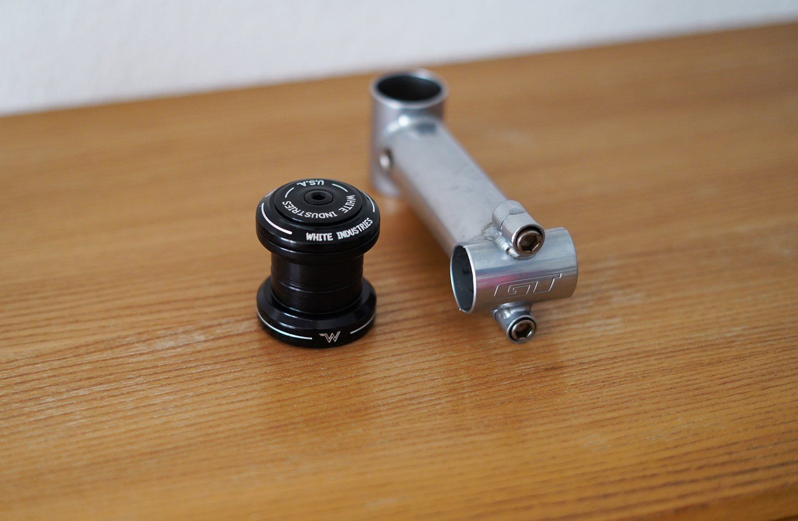

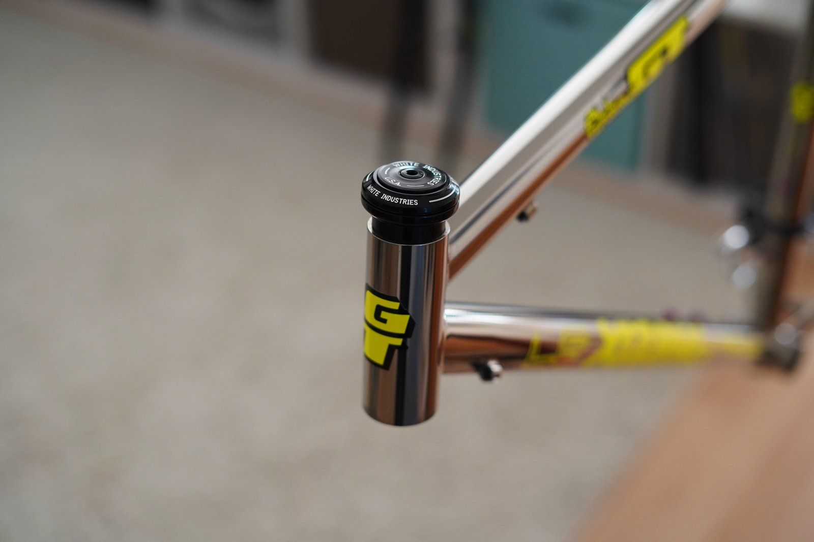

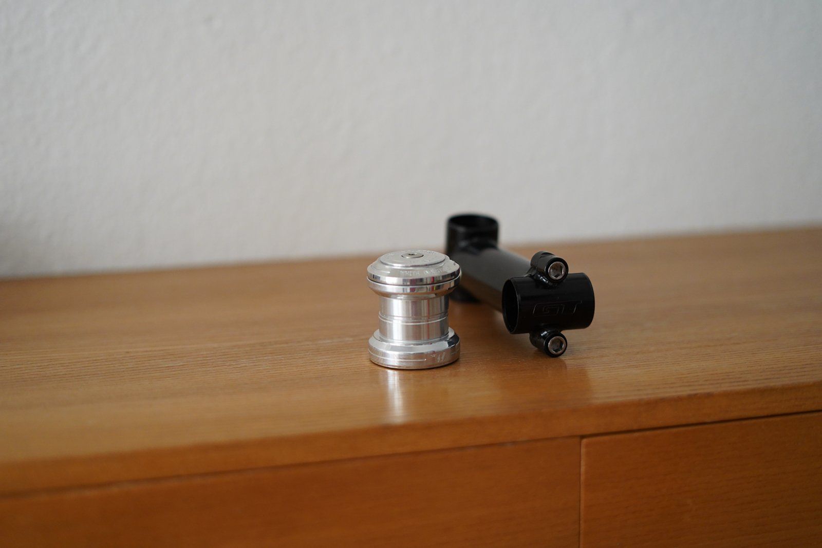

schwarzer WI-Steuersatz und die beiden Vorbauten sind endlich da und ergeben zusammen mit dem silbernen Steuersatz insgesamt 4 Möglichkeitenn. Aber ton-in-ton fliegt raus, da langweilig.

während der Steuersatz und das Innenlager auf eine Tube Kupferpaste per Post warten

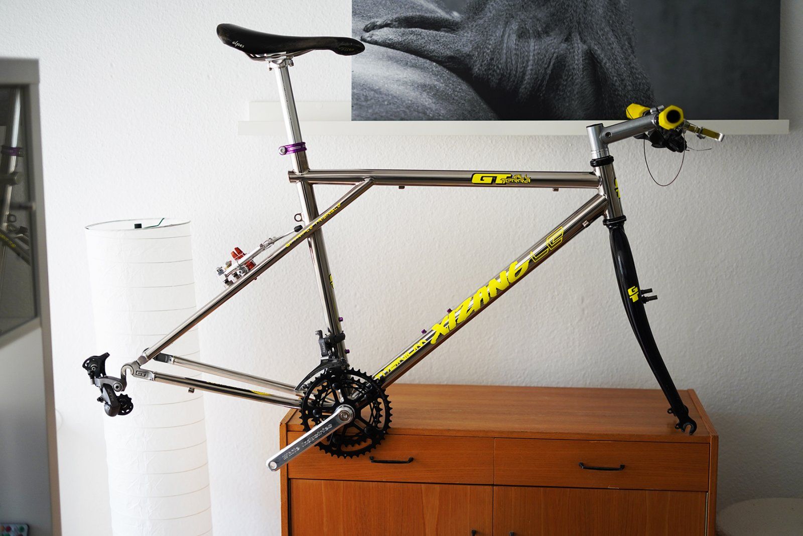

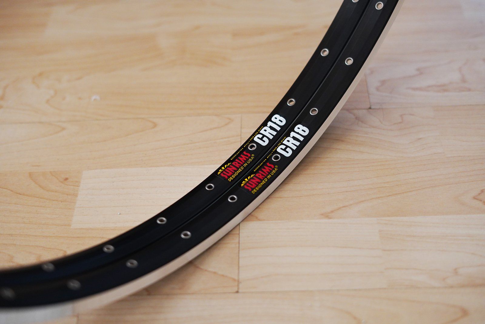

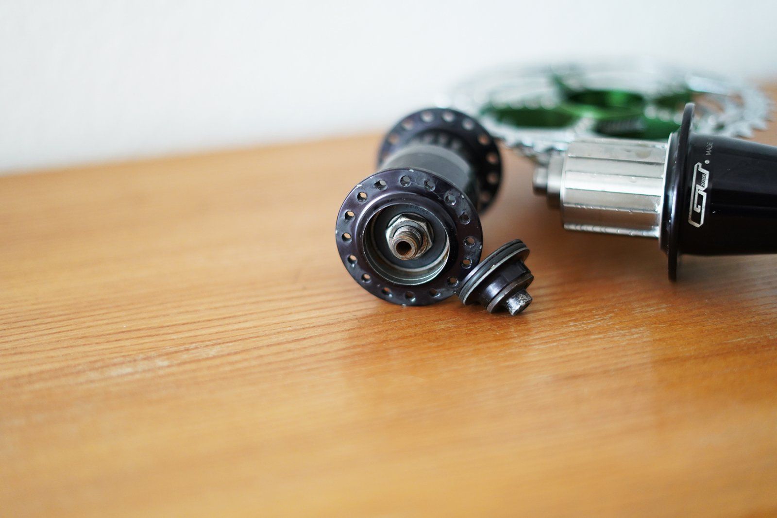

Die vordere Nabe ( es ist leider nicht die "gute" Hadley sondern die einfachere Taiwan GT, aber immerhin; sie ist vernünftig gelagert, gut gedichtet, warum also meckern) ist inzwischen ausgespeicht, Felgen und inzwischen auch die Speichen liegen bereit, Michelin Taigas mit brauen Seiten sind unterwegs, Steuersatz und Innenlager mit Montagepaste eingebaut, der Sattel ist ein gebrauchter Flite Alpes geworden (hier könnte er Zustand besser sein, dafür war er billig!). Vorne ist inzwischen auch eine Paul Motolite in poliert verbaut. Was bleibt? Nur noch Räder rein und Züge verlegen.
Ich wollte zwar den nächsten LRS zum üben von Einspeichen und Spannen nutzen und alles selber aufbauen, aber ich denke bei diesem Herzensprojekt gebe ich die Teile lieber einem guten Radbauer und entspanne mich bevor ich was schrotte.
