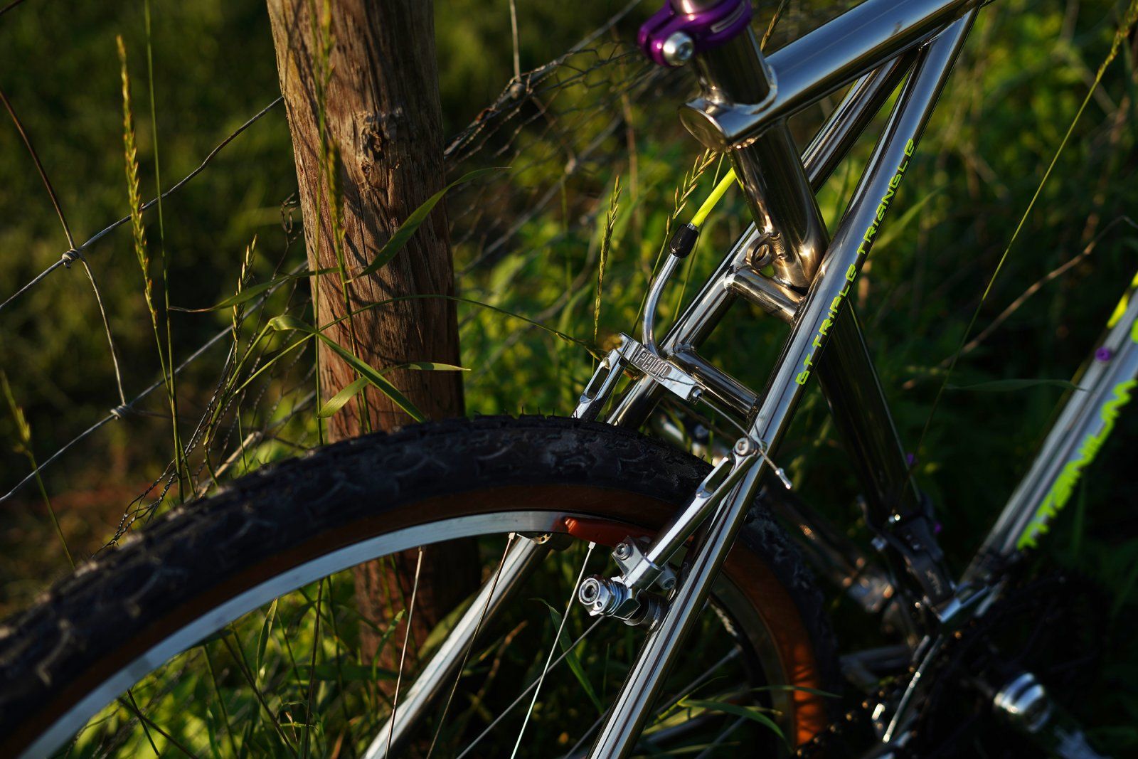

Die Semmel ist verkabelt, XTR schaltet wie immer perfekt.
Was mich als Motolite - Neuling zunächst stutzig machte, ist dass nirgendwo im Internet (jedenfalls da wo ich suchte) wirklich erklärt wird, dass man bei jeweils dem linken Bremsarm (wenn man auf die Sockel draufschaut) mit einem 15er Maulschlüssel das Federgegenhalt-Dingens fixieren muss, um eine vernünftige Federspannung auf beiden Seiten einzustellen. Auf seinem Youtube-Kanal zeigt er stolz wie man Padhalter verschieben kann um mal 26 Zoll mal 28 Zoll einzubauen - süß, aber sowas Grundsätzliches ist nicht der Erwähnung wert. Also wenns einer liest - 15er Maulschlüssel bereit halten wenn man eine Motolite einbaut.
Over and out.
Ihr könnt Gedanken lesen :). Klar kommen da demnächst gelbe, wenn auch leider nicht neon gelbe Bremsbeläge. Die aktuellen sind natürlich auch von Koolstop, liegen den Pauls immer bei.
Maguras Hs Race Line habe ich auch noch drangehalten - auch scharf. Wenn ich Pauls auf ein anderes Bike umziehe dann kommen die beim Xizang sicher drauf.

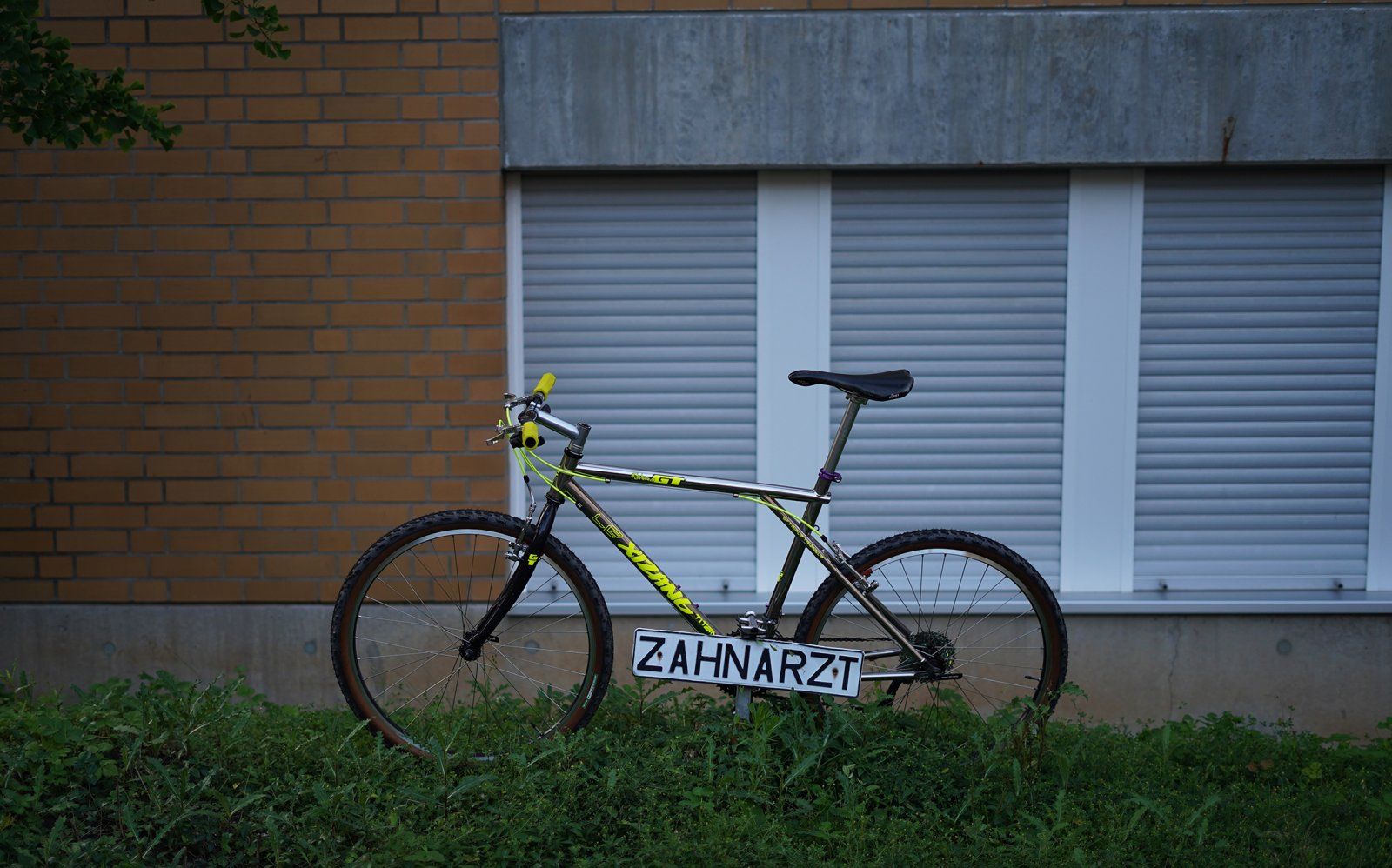

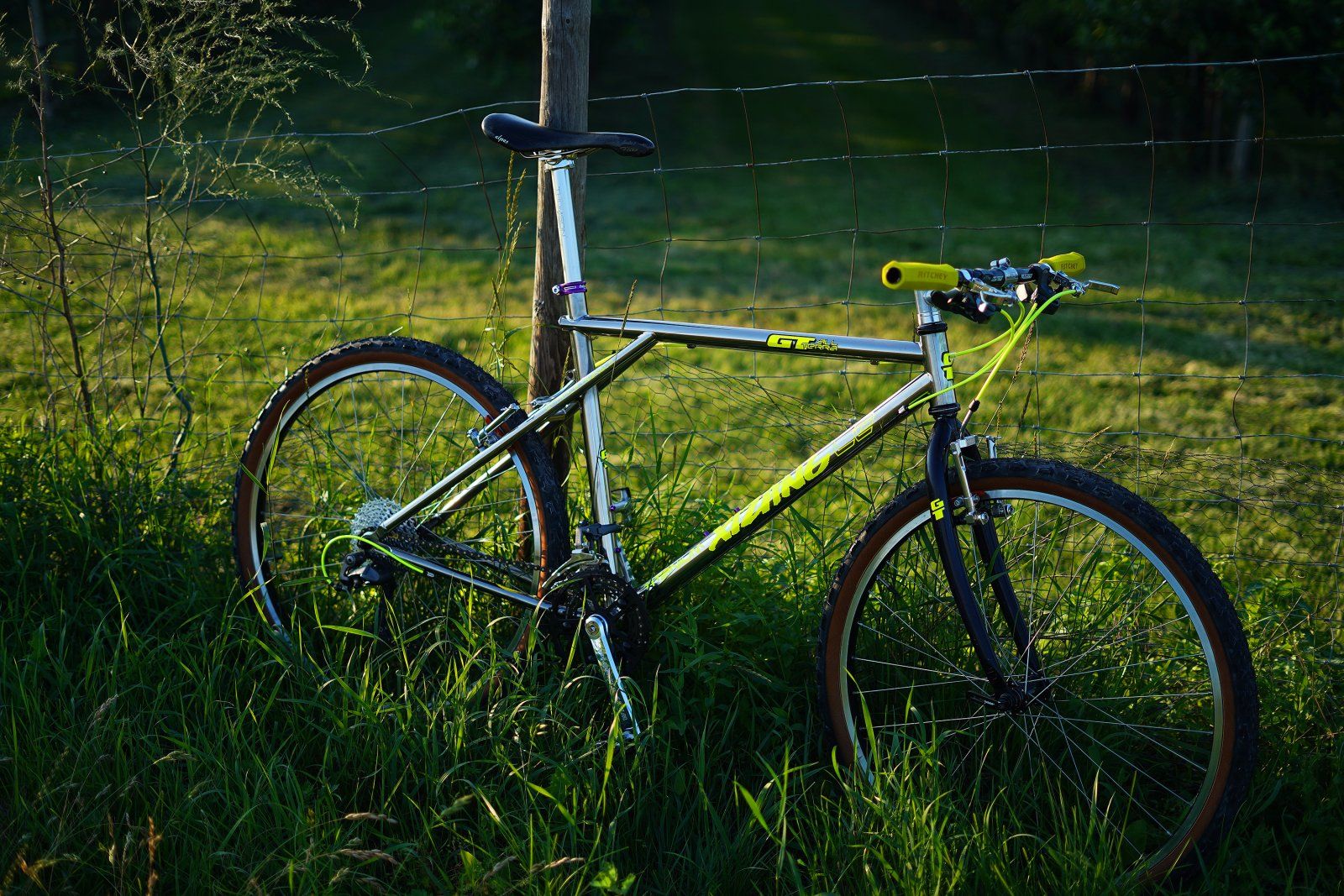

Spontane, erste vorsichtige Funktionstest-Fahrt da die Sonne sich doch noch erbarmte und für wenige Stunden rauskam. Es musste schnell gehen. Die Kette ist noch viiiiel zu kurz, aber sie war so schön schwarz.... Schnellspanner sind eine Beleidigung für die Sinne. Aber....ich bin glücklich! Im Grunde ist der Aufbau zu Ende, schneller als mir lieb ist( ausnahmsweise mal.) Was folgt sind Kleinigkeiten. Hier mal eine Schraube, da mal schickere Pedale ergattern. Mir ist sowohl das Gewicht als auch die exakte Komponentenliste völlig egal, mir geht es bei Aufbauten mehr ums Gesamtgefühl. Schön, dass ihr zugeguckt habt und vielleicht sieht man sich in Mainz!

Wirklich ein sehr feines Projekt!
… auch wenn ich die orig. Decals in Verbindung mit einer blauen Sid auch klasse gefunden hätte.

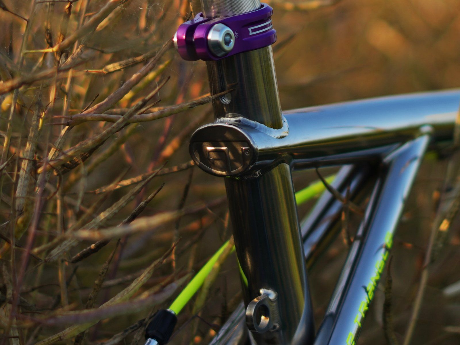

Ein paar Dinge ergeben sich ja eh noch über die Zeit, wie z.B eine andere Sattelklemme ;)
Weiterhin viel Freunde am „Gesang“!
