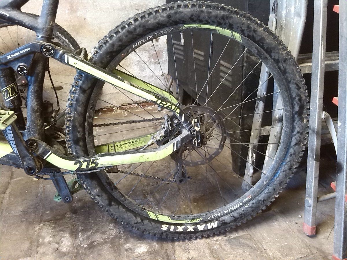

Habe heute einen Rückruf von Schwalbe erhalten, wegen dem seitlichen Schwitzen der Seitenwände - ich gebe mal die Antwort wieder
(s.Bild unten - der Reifen ist vor 6 Wochen frisch aufgezogen worden - die Milch im Dezember gekauft!):
Das Ausschwitzen ist Glycerin oder sowas, das durch Oxidation und Zersetzen der Dichtmilch entsteht und dann durch die Reifenflanken drückt.
Die Dichtmilch altert schon nach 2 Monaten aufgrund von Oxidation, wenn die Flasche geöffnet ist. Man sollte auch keine frische Dichtmilch auf alte Milch, die bereits im Reifen zersetzt ist (Korallen, transparente Flüssigkeit) kippen, die wird dann sofort auch "schlecht". Sicherheitshalber den Reifen vorm Nachfüllen innen ausbürsten.
Ausserdem wurde ich nochmal auf ausgiebiges Schütteln vor Gebrauch hingewiesen, mindestens 60sekunden, da die Milch gern mal ausflockt und sich das dann am Boden der Flasche sammelt - und im Reifen dann zuwenig Dichtmittel landet.
Dass das Glycerin ist, hab ich schon vermutet, die Pfützchen auf dem Boden trocknen nämlich nicht... vielleicht sollte ich einfach Glycerin so zum Nachschütten kaufen. Den Reifen ausbürsten bei jedem Milch nachfüllen werde ich nämlich garantiert nicht machen.
