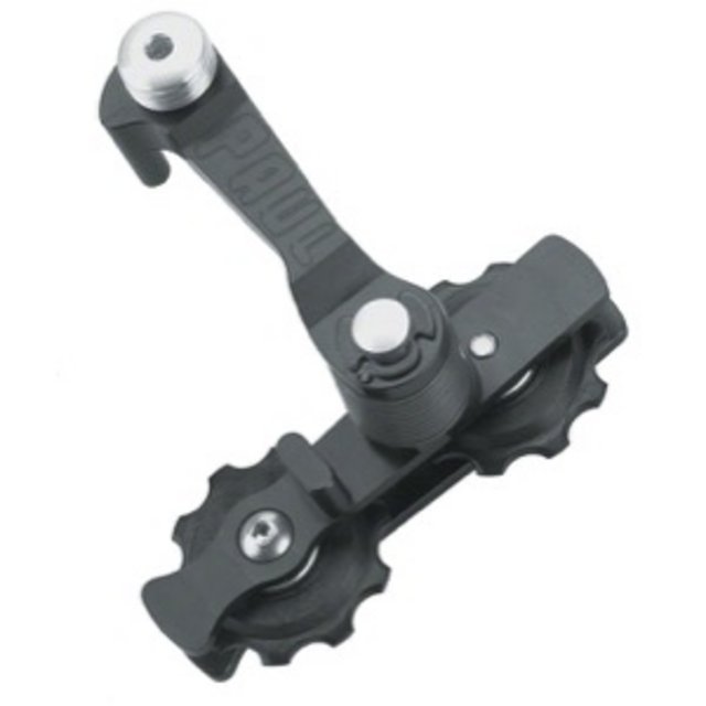

brauchbare exemplare gibt es noch von dmr, rennen, paul.
anbei mal ein paar bilder von "guten" kettenspannwerken....
dmr:
rennen:
paul:
rohloff:
oder einfach das schaltwerk dranlassen...ist mit die beste lösung...aber nicht die schönste.
bliebe noch der selbstbau als alternative.
ich persönlich fahre den rohloff an zwei bikes und bin sehr zufrieden damit.

würde aber aus meiner praxis ebenfalls den rennen, paul oder rohloff-spanner empfehlen.
der rennen ist halt ne einfache robuste konstruktion ohne firlefanz,
dafür hat man eine 2te schraube zu lösen beim hinterradausbau.
man kann die kettenlinie schon einstellen,
einfach zwischen rolle und spanner ein paar beilagscheiben rein,
man könnte auch die schraube gegen eine längere wechseln,
hab aber noch keine situation gesehen wo das nötig war.
der paul hat die höchste "schalt-“kapazität und die stärkste feder!
der ist am besten für leute die noch viel rumprobieren wollen/müssen,
oder halt für leute die vorne und hinten mit 2 kettenblättern und ritzeln fahren wollen (double-double)
die beiden amispanner sind aber wegen der langen transportwege
und der einfuhrmodalitäten verhältnismäßig teuer.
und das ist auch schon, was für den rohloff spricht,
als produkt made in germany ist er halt verhältnismäßig einfach verfügbar
und wohl auch der günstigste der drei genannten spanner...
