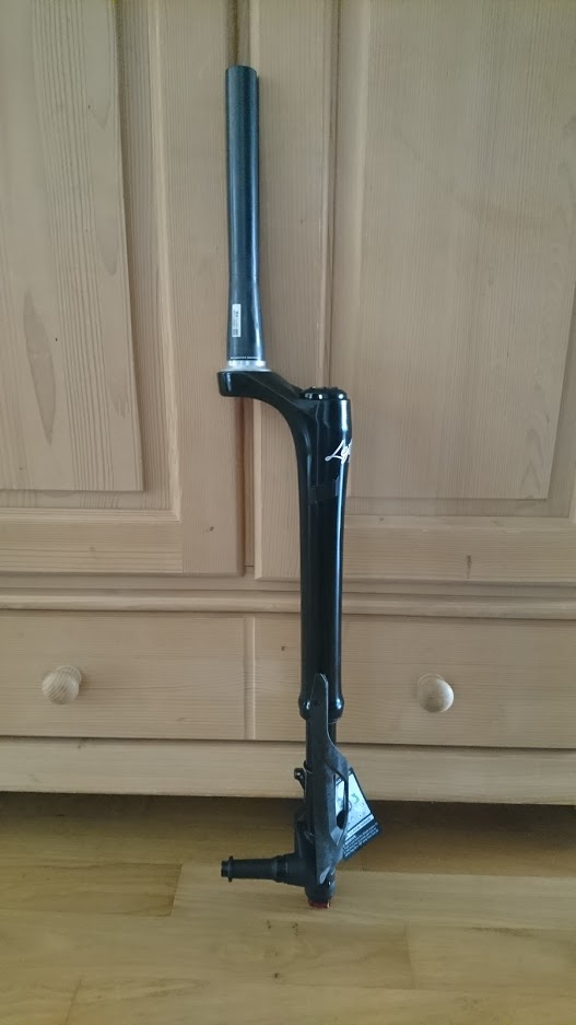

Hi, der Thread wird diesmal etwas laenger. Da es dieses Jahr renntechnisch etwas mau aussieht habe ich keinen Druck. Darum teste ich aktuell rum. z.B. fahre ich zum ersten Mal mit Noodle ...
Was es werden soll? Wie der Titel sagt ein Racehardtail. Ich bin frueher IMMER Racehardtails gefahren, bis ich auf ein Epic und dann auf ein Scalpel gewechselt habe.
Aber jetzt moechte ich mal wieder Rennen mit dem Hardtail fahren. Warum und was fuer Rennen? Das wird sich noch zeigen. Ist ja aktuell alles recht "fliessend". Der Plan fuer 2021 waere eigentlich:

JA, ich fange die Raeder IMMER mit der Gabel an und eigentlich MUSS es eine Lefty sein!
Die Gabel wiegt wie auf dem Bild 1463g. Nein! Es wird kein Cannondale. Auf AI habe ich keine Lust.
Es soll ein "no shit, no boutique, no nonsense" Marathon Hardtail werden. Es geht sicher leichter, es geht auch sicher mehr DownCountry. Wichtig ist MIR, das ICH damit schnell fahren kann!

Tipps und Anregungen sind willkommen... Auch wenn es so aussieht, als sei alles schon fix. Das ist aber eigentlich nur antrieb und bremse (weil vorhanden und tadellos funktioniert). Ok, die Gabel, aber da bin ich beratungsresistent ?‍♂️
