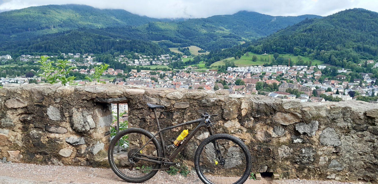

Mal ein Update zu meinem EpicHT "Bastard" ;)
Die Kiste rennt und hat mich auch ohne Problem durch den Hero Dolomites gebracht. Ok, die Hinterradnabe hatte einen Defekt und ich hab den Hinterrad Reifen geschlachtet, aber wo gehobelt wird ....
Als naechstes Rennen steht wohl der M3 auf dem Programm, wo ich wohl auch Hardtail fahren werde, bevor ich die September/Oktober Rennen mit dem Fully fahren werde.
