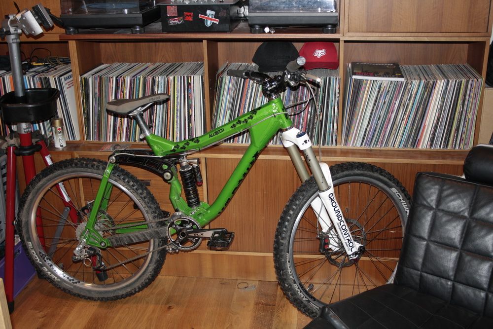

Mein Hund ist fertig! :)
Ein paar Deitailbilder habe ich in meinem Fotoalbum.
Und das hab ich verbaut:
Rahmen: Alutech Pudel DH in XL
Dämpfer: Fox DHX 5.0
Gabel: Marzocchi 66 RC2 ETA 2007
Bremsen: Hope Tech V2 mit schwimmenden 203mm Scheiben
Steuersatz: Alutech X-Long mit Reduziersatz
Naben: Hope Pro 2
Speichen: DT Swiss Competition 2,0mm - 1,8mm
Felgen: Mavic EX 729
Reifen: Schwalbe Muddy Mary
Kurbel: Race Face Evolve DH 2-fach
Pedale: NC-17 Sudpin III S-Pro
Schalthebel: Sram X9 Trigger
Schaltwerk: Sram X9 mittel
Umwerfer: Sram X7
Kettenführung: Blackspire Stinger ISCG
Schaltzughüllen:Jagwire L3 Titanium
Kette: Sram PC 971 II 9-fach
Kassette: Sram PG 970
Lenker: Sixpack Menace 720mm
Vorbau: Nox Headhunter 45mm
Griffe: Sixpack Fingertrix
Spacer: Hope
Sattelstütze: NC-17 Empire S-Pro
Sattel: SDG Bel Air RL mit Titangestell
Sattelklemme: Hope Schnellspannklemme Modell 2009
