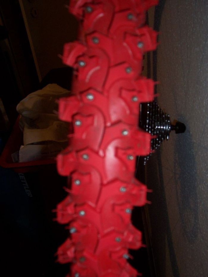

So, 416 Schrauben (30 Spax 3*12 und 386 Blechschrauben 3,5*9,5) sind reingeschraubt, der Sicherheitsgurt ist reingefiemelt und alles ist auf nen alten LRS aufgezogen. Alles zusammen waren es jetzt 33,78€ für nen Spikereifen-Satz. Da kann man nix sagen. :daumen:
Jetzt muss es eigentlich nur noch schneien und die Landschaft komplett vereisen! :rolleyes: Und zur Not gehts dann in den Harz zum testen und beim Iceman in Winterberg kann man einen solchen Reifen evtl auch brauchen.

ich denk mal die spikes sind zu lang 1-2 mm reichen vollkomen aus. zu lange spikes werden evtl deinen reifen beschädigen (größerer hebel).
Also erstmal muss ich sagen, dass ich lange nach Schrauben gesucht habe, die die richtigen Spezifikationen mitbringen (3-4mm stark und möglichst kurz) und kann sagen, dass die Auswahl da sehr begrenzt ist. es gibt zwar auch 2,9*6,6mm Blechschrauben, aber die wären leider zu kurz. Da würde nur ca. 1mm der Spitze rausgucken, die dann nauch dem ersten Asphaltstück abgefahren wäre.
Das Foto täuscht auch etwas über die tatsächliche Spikelänge hinweg. Die mittleren schauen etwa 3mm raus, und in den seitenstolen sind es dann noch 1-2mm (die spaxschrauben entsprechend dann 3-4mm).
Ich hoffe mal, dass es so gehen wird. Zumal ich denke, dass sich die Schraubenspitzen sicherlich recht schnell um 0,5-1mm abfahren werden.

Einfach einen Reifen beim PRAKTIKA kaufen ( 4 Farben zur Auswahl: blau, grau, rot, schwarz ) kostet ca. 7,5 Euro / Stk.
600 Blechschrauben kaufen ( Packung hat 100 Stk inhalt, Blechschrauben DIN 7981 Linsenkopf 3,5 x 9,5 mm )
Je 300 in einen Reifen von innen nach aussen schrauben, und anschließend abzwicken.( 2-3mm sollten dann rausschauen )
Anschließend je Reifen ein Antiplatt kaufen und zwischen Mantel und Schlauch legen.
Reifen auf ca. 2,5 bar aufpumpen, das reicht bei 80 KG Gewicht und nem 1,9er Reifen.
Fahre jetzt beide Reifen den dritten Winter, und sind einfach perfekt. Auf Teerstrassen muss man sich erst gewöhnen ( ziemlich beschissenes Gefühl, wenn die Schrauben neu sind ) und im Schnee und Eis sowohl beim Gasgeben als auch beim Bremsen, Gripp pur.
Kosten: pro Reifen ca. 20 Euro.
3 Bilder im Anhang.
Viel Spass

Nur je eine Reihe Schrauben auf jeder Seite reicht für die meisten Anwendungen. Vorteil: Reifenmitte bleibt Original und fährt sich besser, wenn zwischenzeitlich Tauwetter ist.
Respekt vor deiner Handkraft. Flex geht schneller und einfacher
Alternativ kleineren Reifen (von Seitenwänden befreit) - aber bitte ein Neuer, sind schon Glasscherben oder andere Fremdkörper drin wirds lustig.
In dise Konstruktion hinein ein aufgeschnittener Schlauch als Scheuerschutz. Mit Kleber (Riesentube) aus Reifen-Flickzeug hält das bombenfest
Zu breites Sicherheits-/Rollladen-Gurtband wirft Falten - daran kann sich der Schlauch zerscheuern
Nach dem Winter Reifen gut reinigen und mit Talkum behandelt dunkel lagern - dann hält das Bauwerk länger und man muss sich nicht jedes Jahr die Arbeit machen
