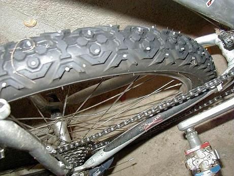

Habe lange überlegt welche Schrauben ich nehmen soll, dann aber für die Blechscharuben entschieden, weil:
Gewinde bis zum Schraubenkopf geht und der Schraubenkopf flach ist, und nicht konisch wie z.B. bei den Spax.
Handkraft ist gut. Ich habe erst mit einem ganz kleinen Schraubenzieher die Löcher von aussen nach innen durchgestochen ( geht ganz leicht ), und dann die Schrauben von innen nach aussen mit einem Akkuschrauber reingetreht. Da das Gewinde bis zum Kopf reicht, halten die Schrauben "fast" bombenfest im Reifen.
Nachdem bei uns jetzt schon der erste Schnee liegt ( Münchner Umland ) sind die Spikes unverzichtbar.
Das einzig leidige ist, wenn man mit den Reifen auf blankem Teer fahren muss, weil vielleicht gerade kein Schnee liegt. Dafür habe ich mir einen ganz billigen Zweit-Laufradsatz gebaut. Einer mit Spikes und einer ohne, so kann man schnell wechseln wenn nötig.
Das ab und aufziehen der Spikereifen mit der Einlage würde dann nevig werden, wenn man in der Woche 2-3 mal das Prozedere hat.
So habe mir auch mal ein Spike-Reifen gemacht. Ist ein Michelin Reifen (Nix besonderes) das Profif ist noch gut und die Breite ist 2,1. Ich habe Spax Schrauben genommen 3x16 (hatte ich noch). Das ganze hat so ca. 1 1/2 Std. gedauert :daumen: Habe dann noch alle abgeschliffen. und am Sonntag gleich mal getestet. Es lag Schnee aber es hätte etwas mehr gefroren sein können um den Reifen echt testen zu können. Auf der Straße hört es sich schon mal krass an :lol: Also der Grip ist echt der Hammer ich bin einige mit Schnee bedeckte Rampen im wiegetritt hochgeschossen :daumen: echt ....... kein einziges mal durchgedreht. Beim Bremsen gibt es auch sofort halt. 2 nachteile habe ich aber festgestellt: Der Reifen ist mit 995gr. sau schwer und die Spikes sammeln (wenn kein Schnee liegt) das Laub auf, wie ein Magnet.
easy

möchte auch mal meinen Senf dazu abgeben. Vielleicht als Anregung, bin aber auch für jede Kritik dankbar.
Da ich jeden Tag zur Arbeit fahre (42 km - hin + zurück / überwiegend Asphalt) hab' ich mich für einen Kompromiss entschieden. Der Reifen sollte noch einigermassen leicht laufen - auf Eis befriedigend greifen.
Reifen musste ich neu kaufen, da meine alten nicht geeignet waren. Ich hab' mich für den Conti "Vapor" 2.1 entschieden (rund 12 Euro das Stück).
Ich hab' SPAX-Halbrundkopf-Schrauben verwendet. Mir schienen die Senkkopf-Schrauben zu scharfkantig. Die Halbrundkopf-Schrauben tragen zwar etwas mehr auf, das stellt aber eigentlich kein Problem dar. Ich denke mal, dass die Halbrundkopf-Schrauben meine Pannenschutzeinlage weniger perforieren.
Als Pannenschutzeinlage habe ich mich für einen Lederstreifen entschieden. Zum Einen war Leder für mich verfügbar, zum Anderen konnte ich den Streifen genau so breit zuschneiden, wie ich ihn brauchte.
Fixiert hab' ich mit einer Heissklebepistole. Auf jeden Schraubenkopf eine ordentliche Ladung Heisskleber - gut festdrücken - fertig. Hält bis jetzt bombenfest.
Am Vorderreifen hab' ich rund 160 Schrauben (in 4 Reihen - ca. 2 mm überstehend), am Hinterreifen nur rund 80 Schrauben, verschraubt.
Gekürzt hab' ich mit einem Dremel-für-Arme (von ALDI). Hat mit einer Trennscheibe wunderbar funktioniert.
Bis jetzt bin ich echt zufrieden! Es gibt auf meinem Weg 2 Abfahrten, die ich früher zum Teil runter schieben musste. Jetzt fahr' ich sie!!!
Im Bild übrigens der VR
