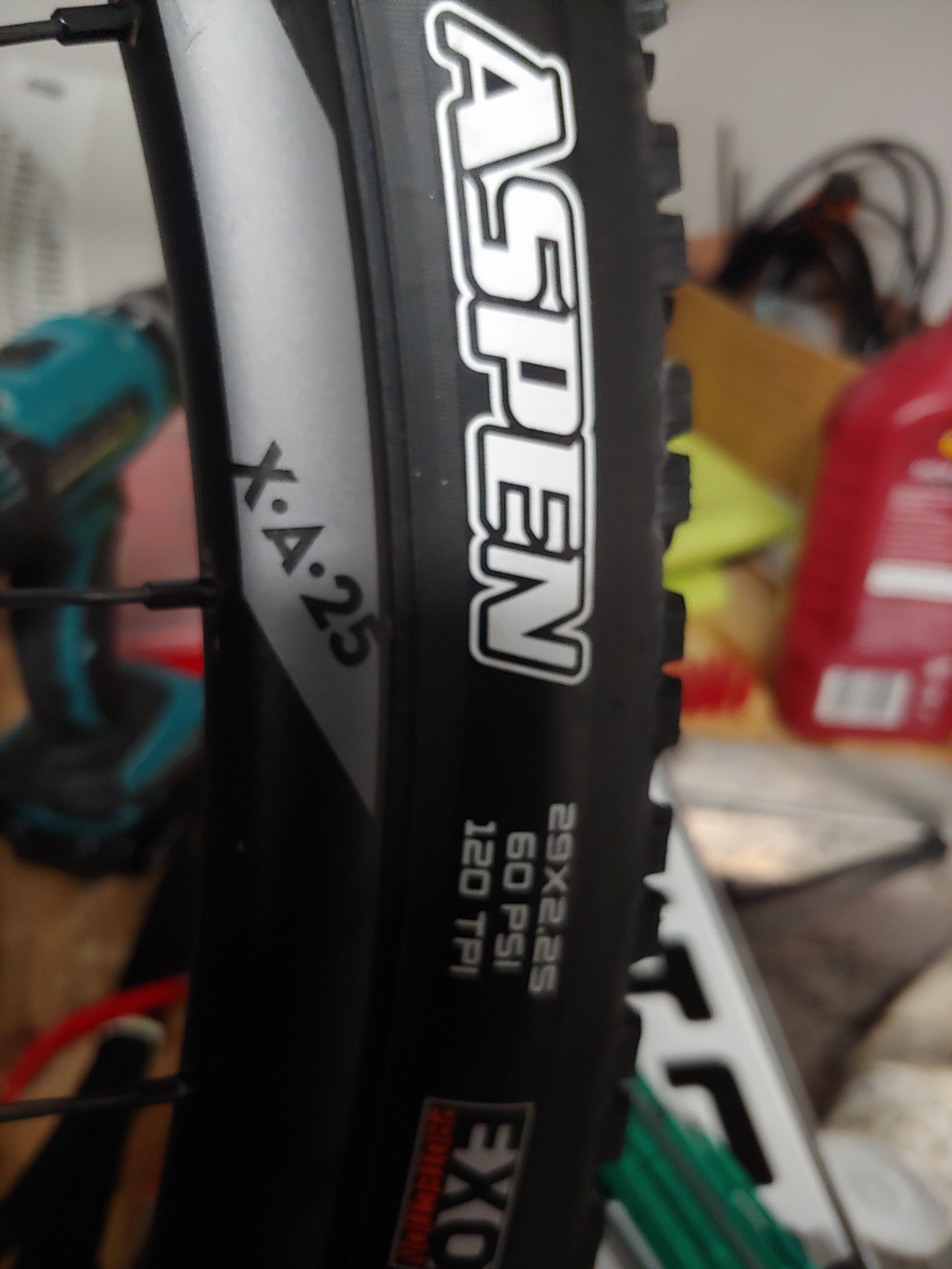

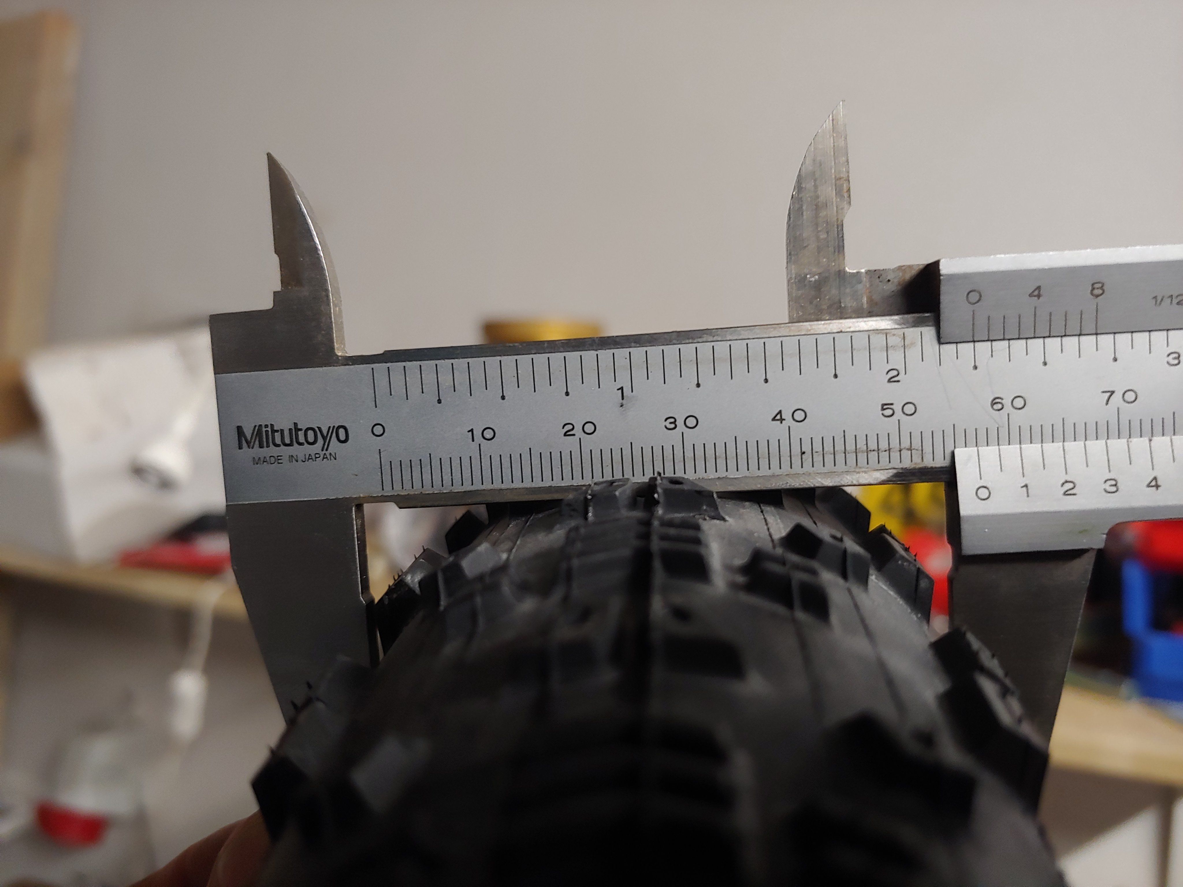

Hallo,
kann mir jemand die Karkassenbreite in mm des Maxxis Aspen 2.25 auf einer Felge mit 25mm Innenmaulweite nennen? (Bei ca. 1.8-2 Bar)

Sind ca.57mm. Der Race King Protection den ich gerade runtergeschmissen hab, ist geringfügig breiter 57,5mm. 20190911_204041.jpg 20190911_204054.jpg

Den Ikon baue ich demnächst wahrscheinlich auch noch ein. Fahre momentan noch den X-King in 2.2, der hat auf der 25mm Felge 54mm Baubreite.
Schicke dann nochmal ein Update
