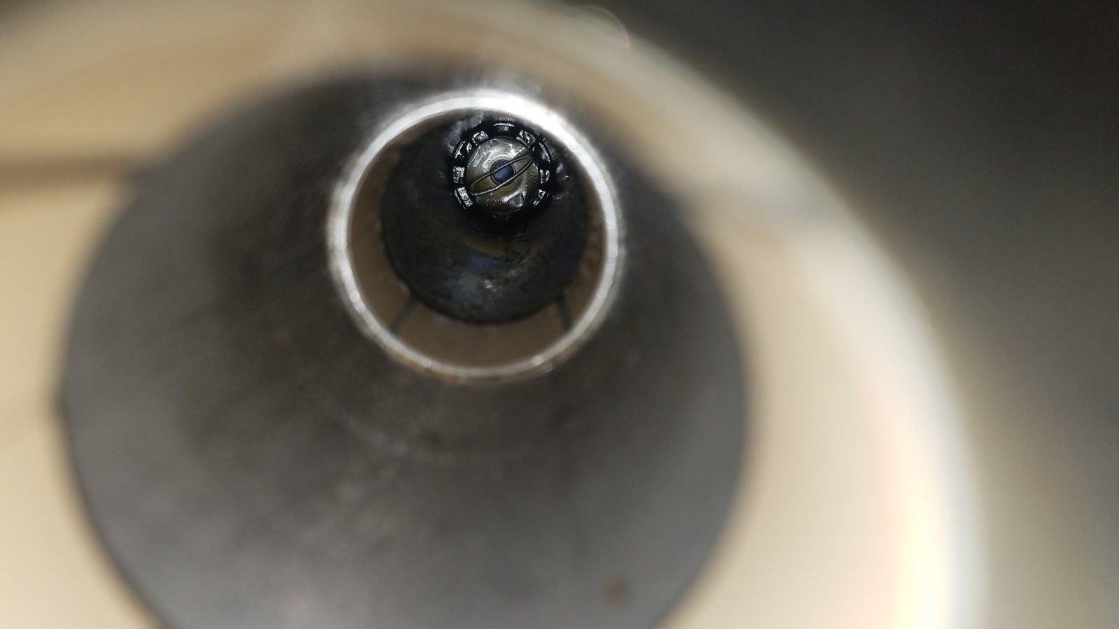

Gerade beim Service der Tauchrohre gesehen das auf der Luftseite ganz unten ein dichtring liegt!
Meines Wissens und ebenfalls anhand der Skizze im Manuel sind unten keine dichtringe... Nur bei den Abstreifern wobei die noch beide da sind und niemals nach unten gekommen wären...
Jemand einen Rat?
