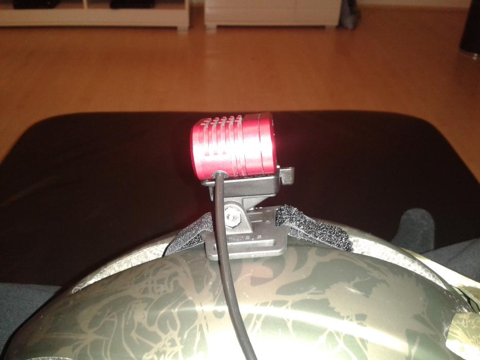

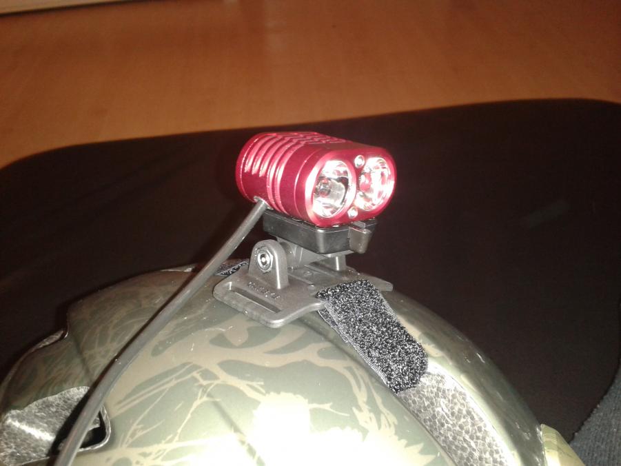

Ich hab heute meine Cateye Helmhalterung bekommen und musste zuerst einmal feststellen dass mein uralter Cateye H-24 Adapter nicht passt. Aber nach kurzer Begutachtung hab ich festgestellt dass man an der Helmhalterung nur ein wenig Material abtragen muss und schon ist alles passend. Geht ganz schnell und einfach mit dem Cutermesser.
Jetzt passt alles perfekt und durch das um 90° drehbare Klettband passt die Halterung jetzt auch perfekt auf meinen Giro feature. :love:

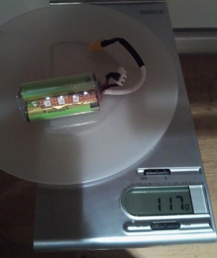

da wiegt der lipo ja 35g mehr
Das stimmt auffallend. Außerdem sind gebecherte Zellen stabiler und unanffälliger gg. vorbeischrammende Äste.
Utopische C-Werte braucht man bei LED Beleuchtungen auch nicht, in unserem speziellen Fall sollte eine Dauerbelastbarkeit von 1C (3, 4A bei Panasonic NCR18650B) völlig ausreichen. Bleibt eigentlich nur noch die Frage nach einer passenden Pcb, hat da schon jemand Erfahrungen gemacht? (luigi4711?)

Nee, da ich die protected Panas noch hier liegen hatte, hab ich die kurzerhand genommen. Sicher ist unprotected mit nem ordentlichen 2er PCB wohl schöner, aber in der Praxis am Ende war mir dass dann doch egal.
Die Protected hatte ich mal in ner Promotion bei Banggood bestellt, preislich war das unschlagbar...
PS: Da weiter oben noch jemand gefragt hatte, mit was ich die gelötet hab... war eine ganz normale Lötstation. Ich hatte zuerst die Pole angefeilt (wie ich das von alten Akkus kannte, damit sie überhaupt Lötzinn annehmen), war aber hier gar nicht notwendig. Die Akkus nehmen richtig schön Zinn an. Pole verzinnt, Brücke verzinnt, und dann mit hoher Temperatur kurz erhitzt zum verbinden, damit sich nicht der ganze Akku aufwärmt. Ging bei mir ohne Probleme.
Wenn man vorher weiss, dass die in einem Pack landen, bestellt man natürlich gleich welche mit Lötfahne....
ui das ist wirklich leicht.
Nicht ganz, ich hab mal einen kleinen Vergleich angestellt. Der einzige "Vorteil" ist, das der Lipo nur 5,25mm hoch ist, aber, um ehrlich zu sein, die Gesamtgröße des Lipos ist auf dem Fahrrad vzgl. sogar auf dem Helm schwierig unterzubringen!?!
Dein bereits erwähnter Vorteil beim Laden mit bis zu 5C ist sicherlich ein Argument, wobei man beim Laden der 18650Zellen im Alltag auch getrost auf die letzte Stunde verzichten kann (es werden nur noch ca. 200mA eingeladen), so das sich eine ungefähre Ladedauer von 2 Std. bei 0,5C= 1625mA ergibt.

Was für einen Entladestrom lassen die PCB´s in Deinen Zellen zu. Ich habe gelesen, für die Yinding Lampe werden 2-2,2A Dauer benötigt?
Hängt davon ab. Ich habe mir für die mini-3-fach XM-L diese packs geholt, da wiegen 3s bei 2,5 Ah (haben die auch nach ersten Messubgen) mit BMS (PCB mit integriertem Balancer) welches ich hinzugefügt habe rund 150g. Insgesamt sind die hochwertigen 18650 von der Energiedichte schon am besten, man ist eben auf das eine Format festegelegt was bei kleinen Akkus schon problematisch sein kann. 14430 etc. haben gleich eine viel geringere Energiedichte...
