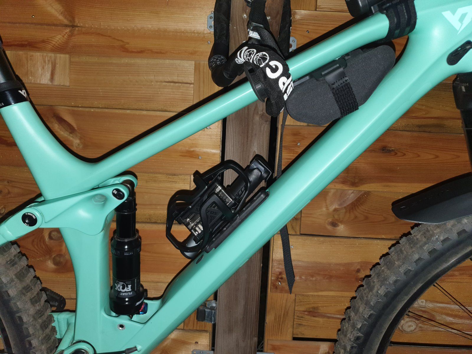

Moin,
Wie zufrieden seid ihr mit der Rahmen-Tasche?
Gibt es noch gute und günstige Schraubbare Alternativen zur canyon?
Grüße 🖖
finde sie klasse... passt alles was unnötig ist rein, wasserfest, passgenau im Rahmen... sie sollte gut gefüllt sein, sonst arbeitet sie sich manchmal langsam nach vorn...
Bei mir drin:
Günstige Alternativen habe ich nicht gefunden. 76Projects kostet ~60€ und kann das Selbe in weniger formschön.
Danke dir, klingt gut. Ist für mich eine Überlegung für den Lupine-Akku und Kleinkram wert :)

Lupine-Akku: jein. passt, aber ich fand es nicht gut. Habe das 6.9Ah Akku. Damit ist die Tasche fast voll - aber das ist nicht das Problem. Die Kabelführung aus der Tasche raus ist Suboptimal, wenn man sie richtig schließen möchte. Habe das Akku einfach mit dem Klett ans Oberrohr gepappt. Nicht sexy, aber funktional.
