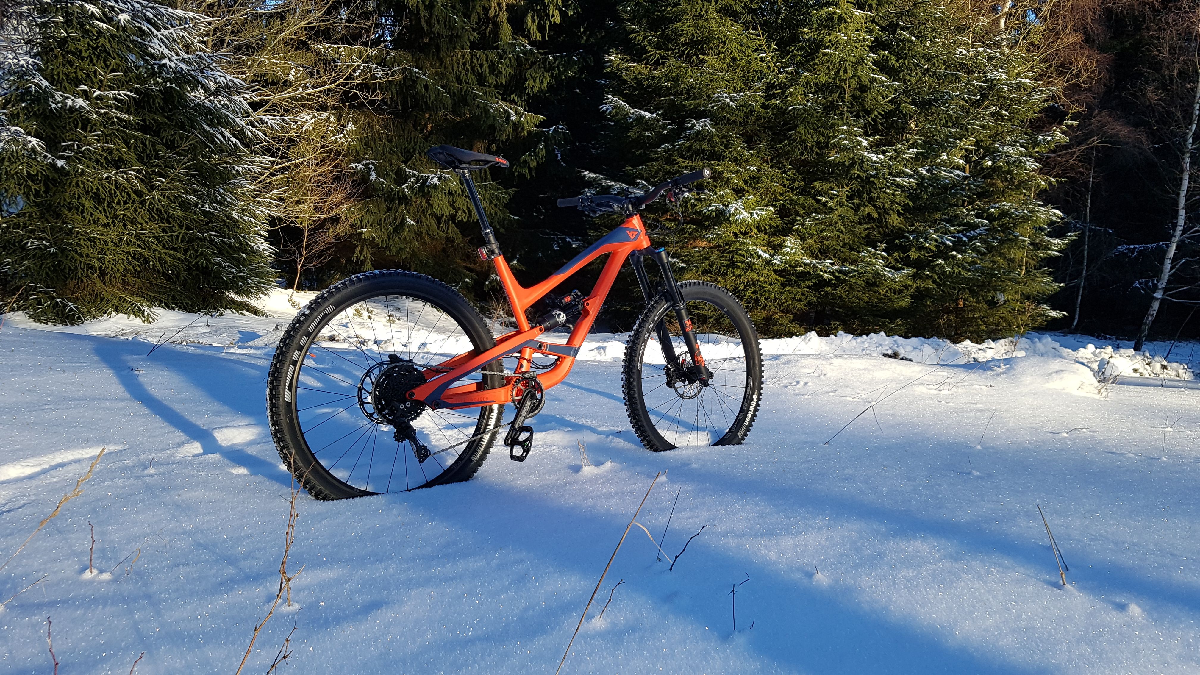

Wie weit steht denn deine Sattelstütze raus? Sieht man auf dem Profilbild nicht ganz. Glaube eher das es mit der SL bei mir eng wird. Aber auf XL mit dem Reach Und Radstand möcht ich nicht umsteigen! Das ist mir zu übertrieben!
Die 150er Fox steht jetzt ca. 3-4 cm heraus.
Das Sitzrohr hat einen Knick und auch eine Verjüngung an der Stelle, wo die Lager des Rockerarm am Sitzrohr sitzen. Wenn ich die 175er Fox zu tief einstecken würde und sie hätte Kontakt zum Rahmen an der Unterseite, dann könnte der Rahmen von innen beschädigt werden. Das gilt es zu vermeiden.
Ist auch schwierig auszumessen, da gilt wirklich nur „Versuch macht klug“.
Bei mir würde die e thirtteen knapp 7cm heraus stehen. Max sind 8cm erlaubt.
Das sollte also geradeso rausgehen.
