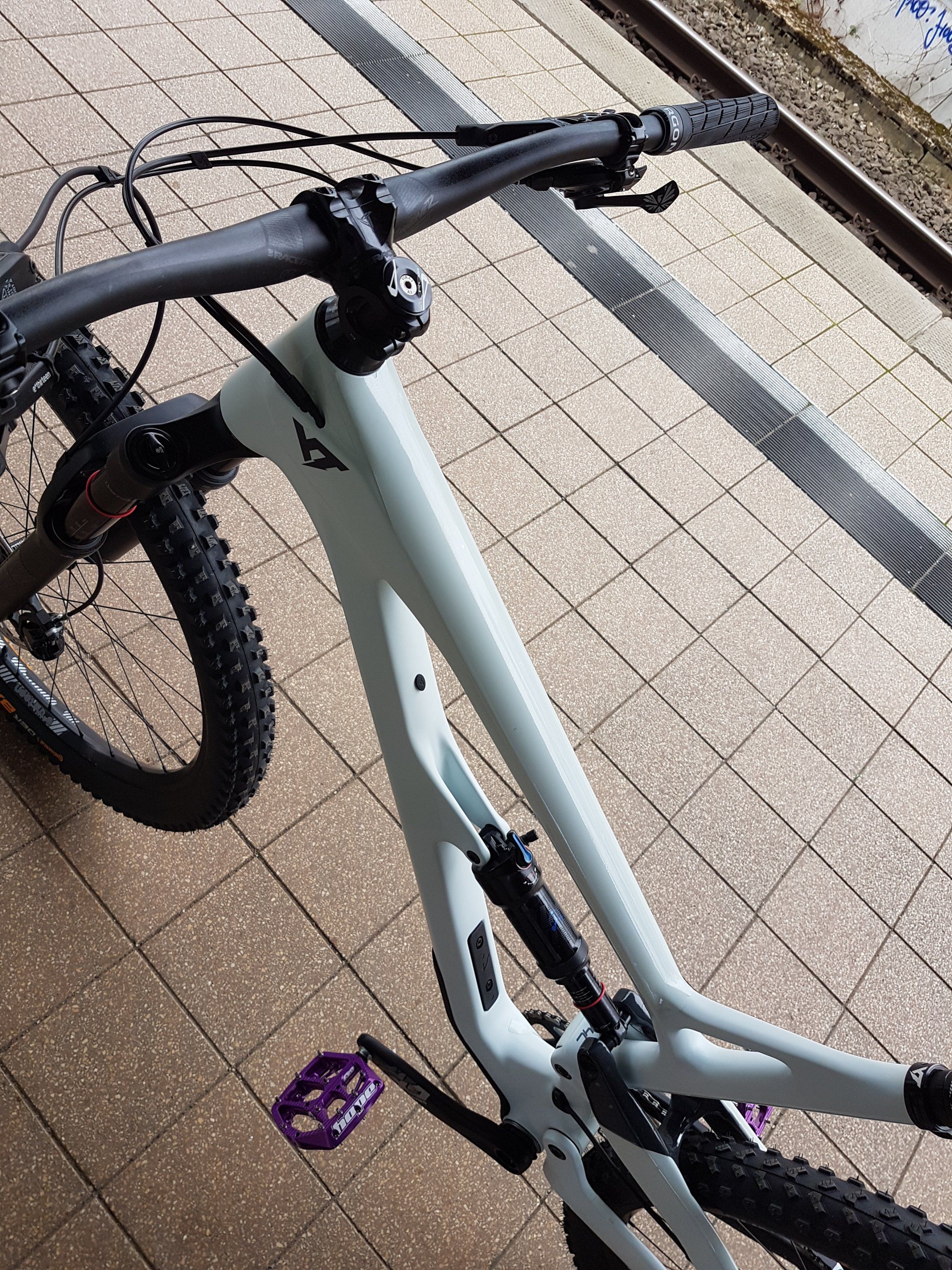

Yo heute zum ersten mal auf den schönen CanadianTrail in Freiburg unterwegs gewesen,und erstes ehrliches Fazit zum 2019 er Jeffsy 29
Also vorweg das positive überwiegt :es ist super agil ,wendig macht megaspaß ,bin gleich über 2 Sachen die ich noch nie gemacht hab,ja es vermittelt gewisse Sicherheit weil man tief im Bike steht
Der Uphill ist blöd wie bei jedem Rad aber auch da muss man sagen das es willig und mit viel Vortrieb nach oben will.
Man sitzt auch recht aufrecht .
Was mir am besten gefallen hatt ist das es sauschnell aus dem Quark kommt .Grad in Senken oder so wo das dicke Enduro halt erst mal wieder Fahrt aufnehmen muss biste mit dem Jeffsy schon an der Bar ..
Was mir aufgefallen ist und mir nicht so gefallen hatt.
Bremsen: also die Guide (und bei mir ist ja sogar die RS verbaut)ist ne Katastrophe und wird auch getauscht ,mir ein Rätsel wie man bei doch mittelpreisigen Bikes so ne Bremse zuhauf einsetzt ,Es gibt kein Druckpunkt eher einen Schwammigen Bereich der halt irgendwann verzögert bremst ,das die jetzt keine Code verbauen ist klar aber da gibts von Shimano selbst im mittelpreisigen Segment 100% bessere Lösungen aber das beisst sich halt mit dem Rest von Sram / Rock Shox.
Reifen : Die sind ok aber mehr nicht da gibts auch günstige Alternativen ,grade bei Anliegern wenn man das Rad noch etwas runter drückt merkt man das sie etwas Traktion verlieren.
Ja das wärs eigentlich schon mit den negativen Aspekten
Mein persönliches Problem mit der Größe hab ich jetzt heute Mittag mal YT geschildert ,die Antwoort war heutzutage sind alle Bikes lang und ich kann den Sattel vormachen oder nen noch kürzeren Vorbau verbauen,bei 1,77 würden sie mir auf keinen Fall M empfehlen das wäre viiiel zu kurz,wahrscheinlich würde die Matrix explodieren(so oder ähnlich) wenn ich mit fahre,zudem ist ein Umtausch ausgeschlossen da ich schon mit rumfahr.
Und irgenwie muss ich schon zugeben das sie Beinfreiheit top ist und das Rad sich bergab auf jeden fall megagut und nicht zu lang fährt .Ist halt ne Gewöhnungssache.
Worüber man definitiv nachdenken könnte wäre ne 150 er Gabel wie beim Top Modell würde auf jeden Fall Sinn machen ,würde es auch nicht als klassisches Touren All Mountain sondern eher als Light Enduro(gibts das?) einordnen

Die Pike kannste ja relativ easy und günstig auf 150mm traveln (lassen). Ist nur ein Austausch von einer internen Stange namens Airshaft.

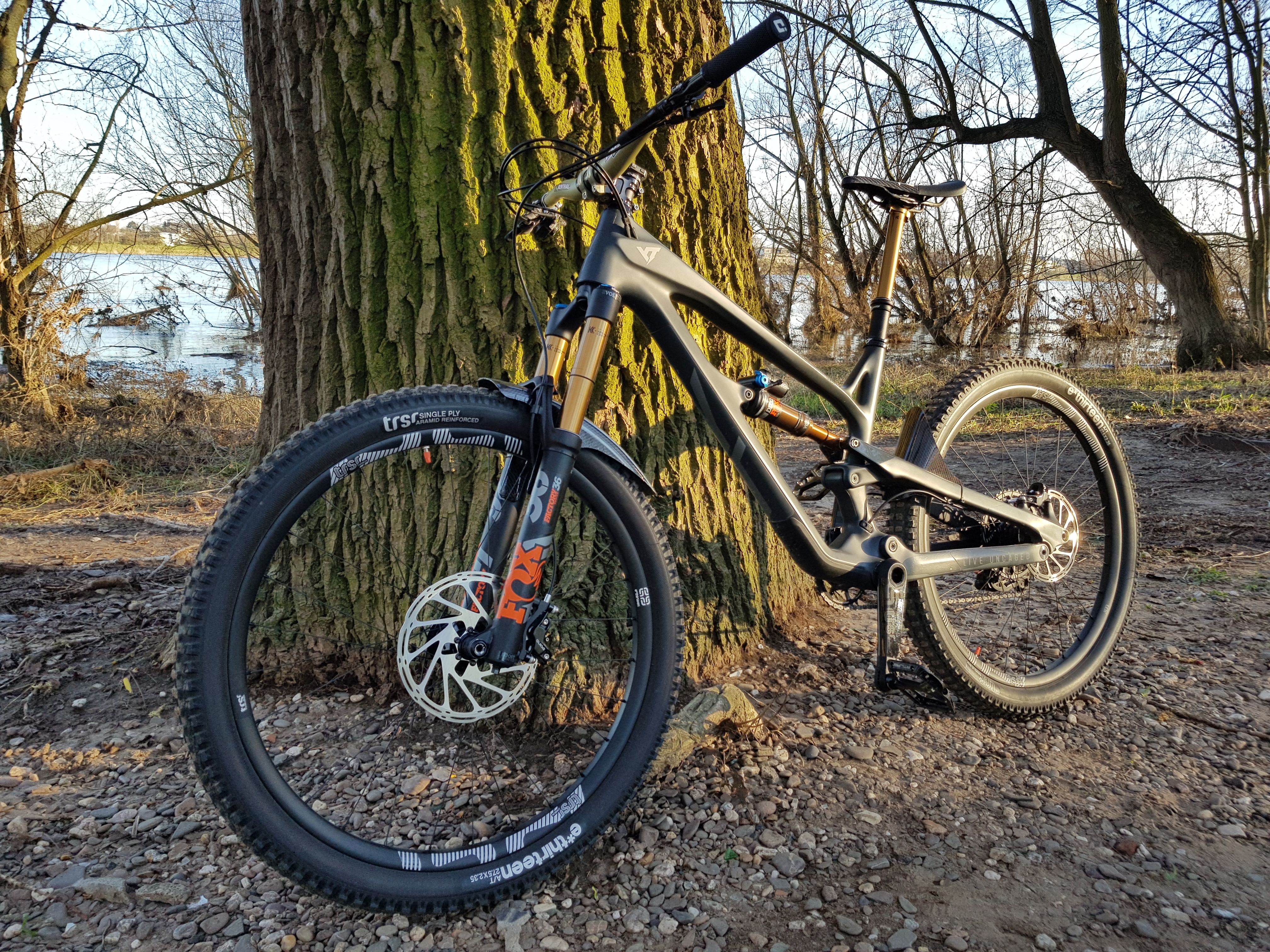

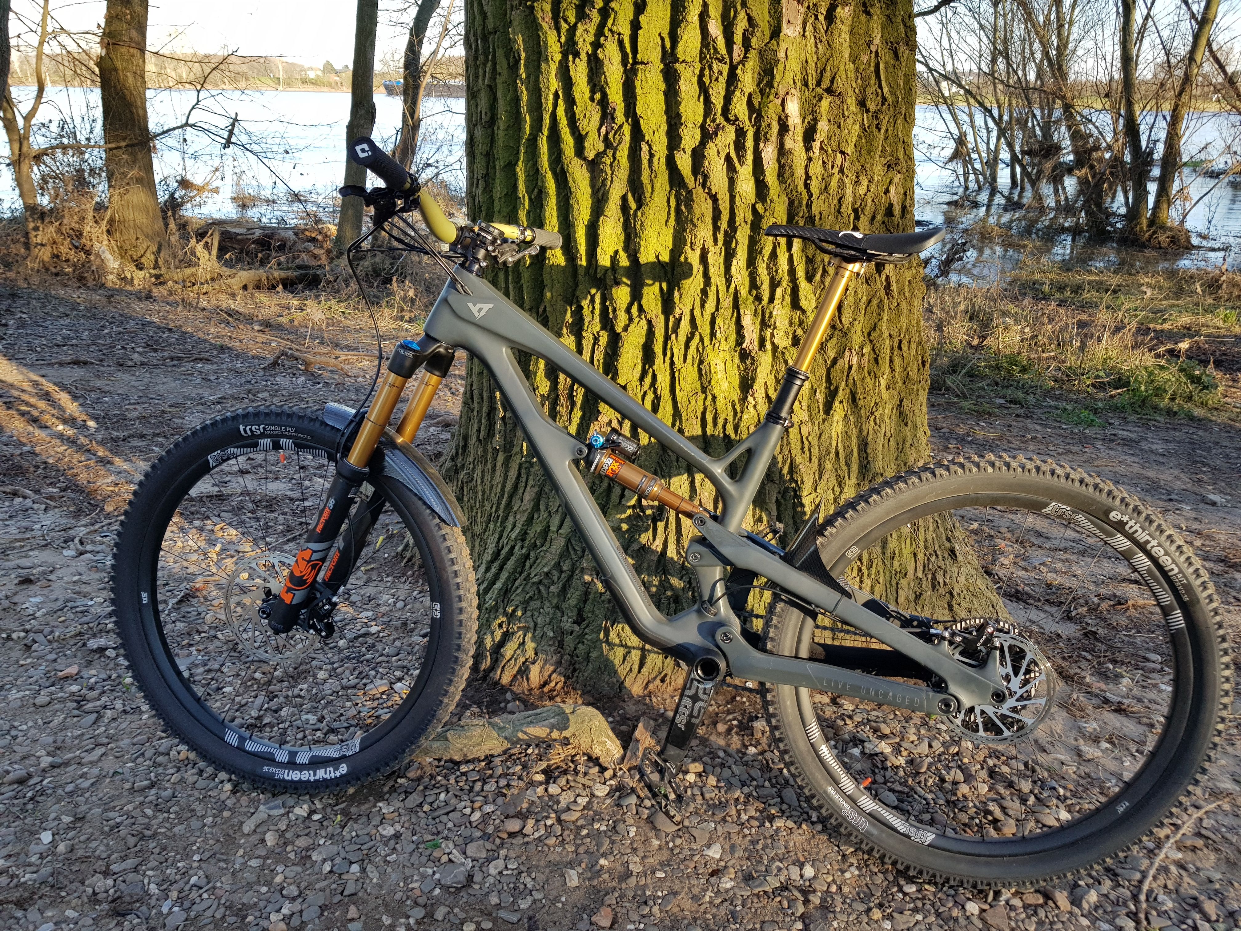

Ja die Guide ist wirklich das schwächste Glied am Jeffsy. Hab schon ne neue Bremse bestellt. Ich finde die uphill Fähigkeiten des Jeffsy gar nicht soo schlecht. Die Reifen sind in Ordnung...Ich wollte die runter fahren und mir dann was vernünftiges aussuchen.

Welche Rahmengröße ist das jeffsy? Und welche körpergröße bzw SL jast du denn?
Die Fox iat ja ca. 5cm herausgezogen .
Hier hast du die Daten. Mir wurde L empfohlen aber wollte ein nicht zu sperriges bike und sehe mich persönlich in M. Bei L wäre mir der reach zu lang. Die fox musste ich recht weit rausziehen damit ich meine beine halbwegs beim pedalieren strecken kann. Hab jetzt aber keine aussergewöhnlich langen Beine.
