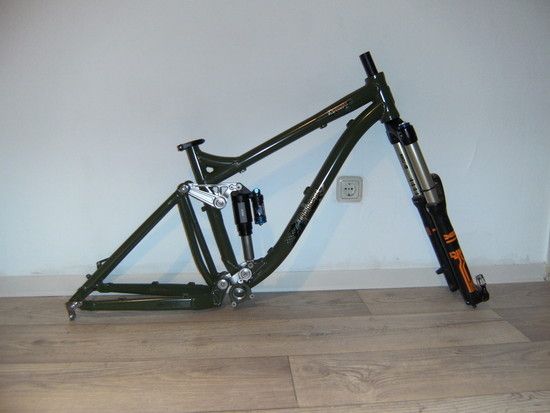

servus,
da die Warterei auf die Teile sich noch etwas hinzieht schonmal ein bild zu meinem 6 point Aufbau
Schon vorhanden: 6point Rahmen (Gr M), Rock Shox Lyrik U-turn (170mm) DHX Air 5.0
bestellt: Ztr Flow auf Hope Pro II evo, Gravity light Kurbel, X9 Schaltung, Elixir R, Maxxis Minion und Highroller FR, Thomson Stütze (vario kommt noch) und Vorbau, E-thirteen DRS, Funn fatboy usw.

Sehr schön. hast du einen 70 oder 63mm Dämpfer hinten eingebaut?

hab einen in 222er länge und 63,5mm hub. bin am überlegen wegen flacherem lenkwinkel einen 216er einzubauen. aber erst mal muss die kiste rollen.
edit: leider gibts von works components doch keinen steuersatz für ZS44 hab nur ZS49(1.5") gesehen. läuft wohl dann auf die dämpfervariante raus.

Kurbel dran, weiche Feder und Shifter frisch von der Post ,Reifen aus dem Keller geholt :)
Der Rest kommt in Kürze per Post, außer die DRS Kefü die hat Lieferproblems

Scheine jetzt einen 6Point Rahmen aus 2009 in Large gefunden zu haben. Hoffentlich wird das was. Der hätte dann mit 180er Gabel und -2° Steuersatz rund 64.3-64.5 Lenkwinkel, 72.5-72.9° Sitzwinkel (gerade Sattelstütze) und Tretlager Offset von 20mm (also rund 356 hoch nach Katalogangaben, bei 2.5er Reifen nicht Maxxis wirds dann eher 360mm). Und mit Stahlfederdämpfer (TST-R 8.75x2.75) ein nettes Gewicht von rund 3.8kg mit 180/180 Federweg.
Es rollt fürs erste! :)
steckt gerade noch der schwere Laufradsatz vom Freerider drin, Hope auf ZTR-Flow ist unterwegs und eine DRS-Führung. Spacerturm wird abgebaut wenn das richtige Setup gefunden ist.
Erstes Fazit: geht jetzt schon extrem geil vorwärts. Lenkwinkel könnt etwas flacher sein und der Dämpfer rauscht im Moment noch arg durch den Federweg.
Aber erst mal alles einstellen und dann mal weitersehen.

Welche Größe ist der Rahmen - sieht nach L aus oder? Am L Rahmen haben Spacer zumindest gar nichts verloren, bin schon beim 7Point 2007 (welches geringeren Stack wie das 6 Point hat) auf 1cm Spacer und 18mm Lowriser gegangen (bei 115mm Headtube).
Bei meinem neuen 6Point Large (werde es hoffentlich nächste Woche aufbauen - bzw das 7 Point abbauen) werde ich keine Spacer fahren (und trotzdem 2cm mehr Stack haben wie am 7Point mit 1cm Spacer) wenn das -2° Angleset drinnen ist (das erhöht den Stack vs ZS um 6mm). Meine größte Sorge ist, dass das dann mit 180er Gabel viel zu hoch baut. Aber da ich die alte Zccchi 66 RC2 Eta mit 35-40% Sag fahre, weil die Druckstufe so gering ist - gehts hoffentlich. Wenn ich keine Vertriding Sachen mache, dann nehme ich jetzt schon alle Spacer raus (Standard beim 2007 7Point M waren 4cm Spacer...) - da hat man schon ordentlich Druck am VR - selbst mit schlechter Fahrtechnik (meine Technik bei höherrer Geschwindigkeit ist leider noch grausig)
Das ganze kommt einem Anfangs echt tief vor, aber mit breitem Lenker passts schon.
216er Dämpfer passt nicht zum 6 Point, da bist dann zu tief im Travel, und bergauf wippt es zu stark (außer du fährst dann nur 25% Sag - aber das ist dann genauso Unsinn). Bei DW-Link muss man echt ziemlich genau die Vorgaben einhalten, etwas zu wenig oder zu viel Sag, und schon wippt der Hinterbau. Merkt man gut wenn man mit Luftämpfer fährt und mehr Luft reingibt wie es sein sollte. Anstelle dass es ruhiger wird, wippt der Hinterbau dann. Wobei im sitzen passts eh super auch ohne Propedal oder ähnliches. Nur im stehen ist es praktisch.
ist ein M,
