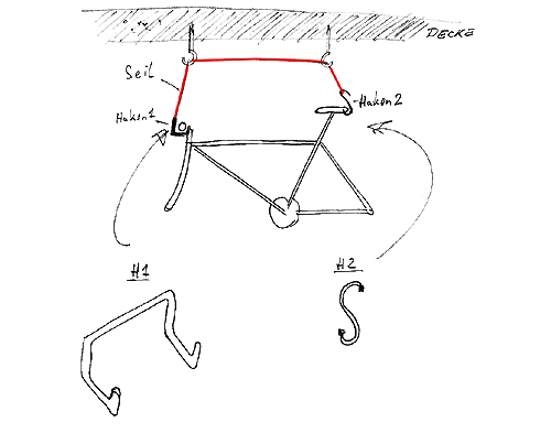

Das sieht echt nach viel Arbeit aus, so was aus Holz zu bauen. Ich habe mir Haken an der Decke gebracht und ein Seil gespannt, dass an jeden Ende nochmals Haken hatten.
Ich versuch mal ´ne Skizze zu posten.
Na ja, so was ähnliches ist es. :D
Die Teile kriegt man in jeden Baumarkt. Als Seil reichte mir eins für Wäscheleinen. Die Haken können beide wie Nr. 1 sein (siehe Bild). Vorne aber umbedingt da diese Form sehr gut den Lenker hält.
Ausserdem ist lieber Schleifen zu machen anstatt die Hacken mit Knoten zu befestigen. Nur wenn man Lenker oder Sattel abbauen will, muss man sich woanders die Haken anklammern.
Wegen Schwenken des Fahrrades während man arbeitet habe ich absolut kein Problem. Das Gewicht des Fahrrad reicht ruhig, um Schaukeln zu vermeiden. Ich finde es ein Klasse System weil es null Platz wegnimmt und man die Höhe des Bikes so verstellen kann, dass man bequem an Lenker oder Schaltung ankommen kann.
Hoffentlich nützt es jemanden.
Grüsse :D
