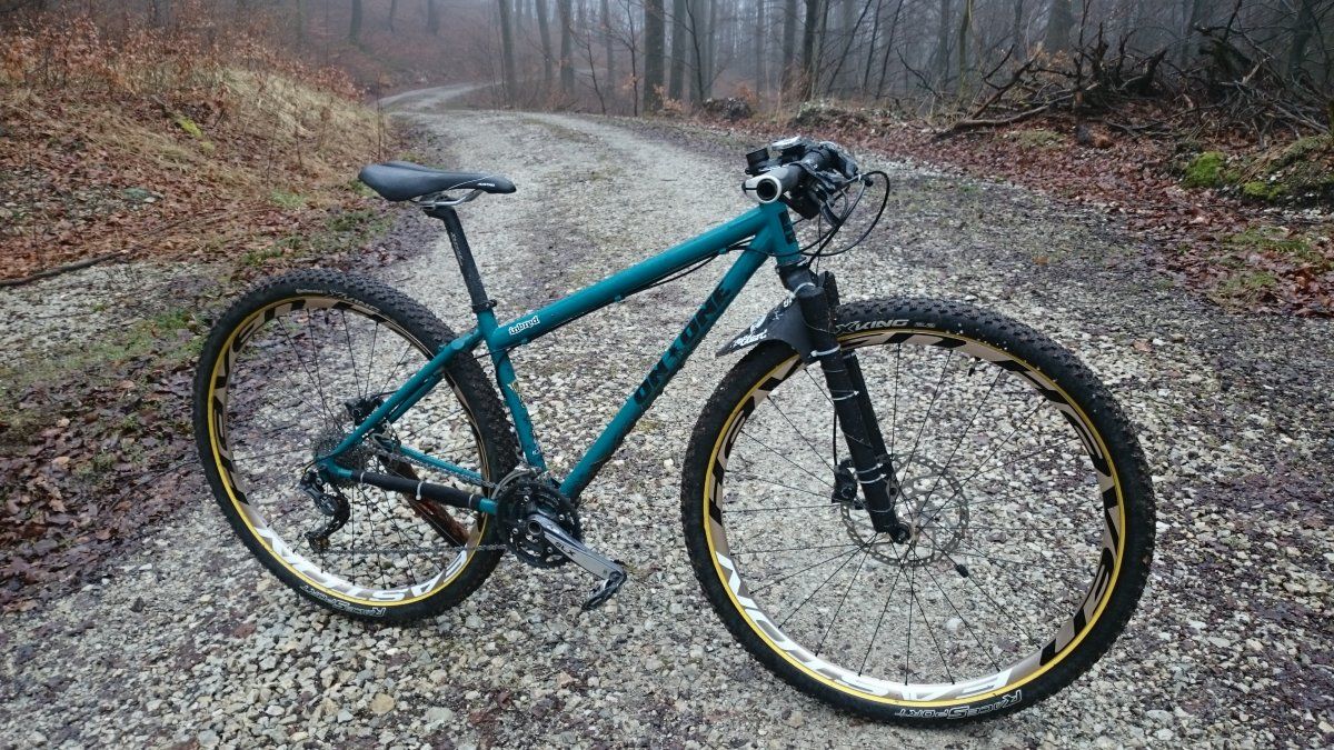

Neuaufbau mit alten Teilen vom Singlespeed ...
ich find es etwas schräg mit der gabel, geht aber bestimmt ab wie nix. mit den kabelbindern und spacerturm siehts aber eher aus wie zusammen gesteckt, als aufgebaut?
Kleines Feedback: die Ausstattung ist gebraucht gekauft und die längeren Leitungen passten,
die Bremsen sind vom Vorgänger Bike, ebenso der Tacho, die Kabelbinder hab ich von der Arbeit (es gab keine schwarzen !)
Den LRS hab ich von Rose. Easton Heaven von 2011 (vorne 100x9 mm, hinten 135x10 mm). 329 € (neu).
Ich hab nicht viel wert auf Äußere gelegt, mehr auf den Nutzen/Kosten Faktor. Muß 15 -20 Km auf Straße zum nächsten Berg/Wald fahren.
