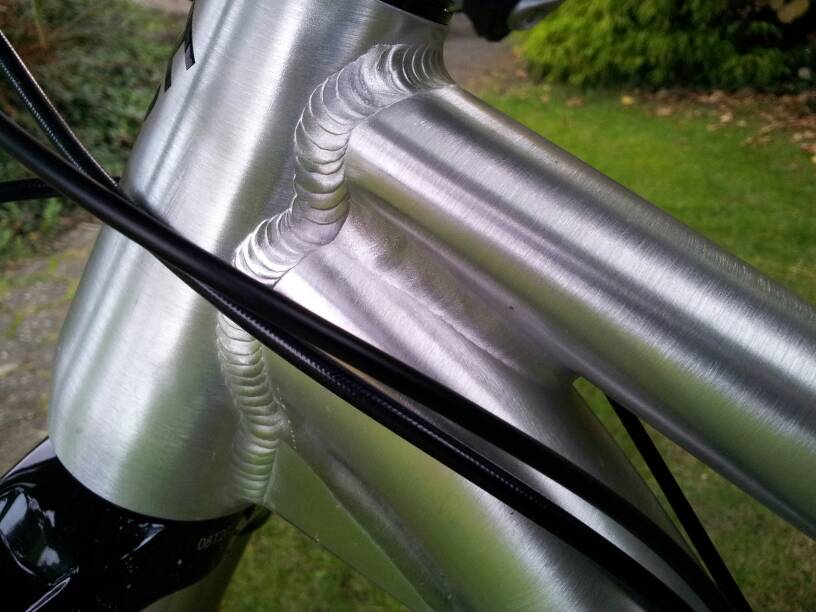

Sers Jungs,
Ich mache kurz, hab keine Zeit gross zu suchen, da ich gleich zum baumarkt fahr und entlacker hol für mein Stadtrad. Was brauch ich jetzt? Hab gedacht nur entlavker, stahlwolle oder iwas zum abschaben, Folie und iwas zum danach draufmachen gegen rost oder so?
Ausm baumarkt wirst nur die Stahlwolle und evtl ein feines Schmirglbapier brauchen. Entlacker oder in Fachkreisen auch Abbeizer genannt, kannst ausm Baumarkt vergessen.
Bestell dir Grüneck Power, schmier den Rahmen dick ein und dann packst Frischhaltefolie drum. 2 Tage später kannst den Lack entweder mit Zewa wegwischen oder mit einem Kunststoffspachtel runterreiben.
Na dann :D Master Torben hats mit Molto und Grüneck probiert und meinte das Molto nicht so des Wahre is ;) Kommt halt auch auf den Lack drauf an, manchmal gehts besser - manchmal nicht
Nehmt Grüneck! :)
Einschmieren, UNBEDINGT mit Alufolie umwickeln, wenn vorhanden dann noch Frischhaltefolie.
Ich habe es bei meinem Cannondale Gemini zuletzt ohne Alufolie probiert - ging am Hinterbau gut aber der Hauptrahmen - keine Chance. Ich war schon am Verzweifeln bis mir das mit der Alufolie wieder eingefallen ist - der lack war dann vollständig in der Folie :)

Stichwort Abbeizer: Ich hab für mein altes Hardtail und für eine Gabel Brennofix genommen, das hat einwandfrei funktioniert.
Das Ergebnis, nach "ein paar weiteren Zwischenschritten" sah dann damals (2006) so aus:
