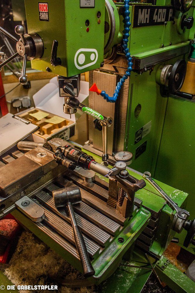

Aus jüngstem Anlass will ich auch mal was posten. Man bastelt ja immer viel, aber ich versäume immer alles zu dokumentieren und auch zu posten. Da ich hier besonders stolz drauf bin zeige ich mal meinen Scheibenbremsandapter für mein altes (nun schon 12 Jahre) Scott Yecora:
961088_525488097573434_752769372_n.jpg 10346761_525488104240100_804512378_n.jpg 10416677_531815226940721_1761984541_n.jpg 10437311_533281486794095_378725836_n.jpg
Die arbeiten wurden zu gefühlten 95% auf der kleinen Holzmann ED 400 gemacht. Nur den Ausschnitt für die Bremszange (also zwischen den beiden PM-Sockeln) habe ich auf einer Fräse gemacht. Zu guter letzt im hauseigenen Galvanisierbecken eloxiert. (Schrauben habe ich auch noch gekürzt :) )
