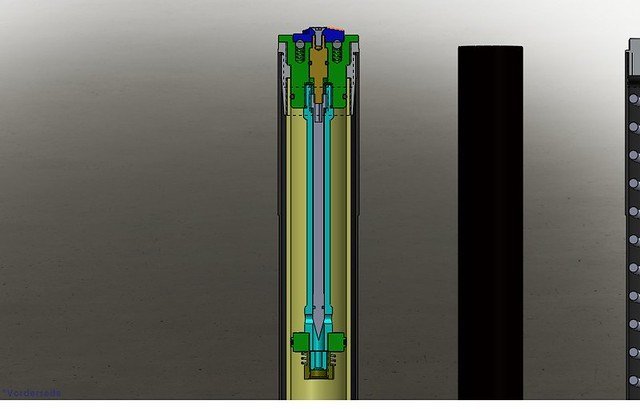

Habe vor mir eine geschlossene Kartusche für meine alte 888 zu bauen.
Zurzeit befindet sich schon eine offene Kartusche mit hsc, hsr, lsc, lsr im Casting. Nur muss ich zum Umshimen, die komplette Gabel zerlegen...
Bleibt da genug Volumen für das verdrängte Öl über, wenn man die Kartusche ordentlich befüllt?
Hast Du den Luftdruck, welcher im voll eingefederten Zustand herscht, mal ausgerechnet? (Rein aus Interesse)
Bei voll eingefederten Zustand würde der Druck in der Kartusche auf 3,1 bar ansteigen...
jedoch um auf Nummer sich zu gehen wird die Kolbenhaltestange noch verlängert... somit hab ich mehr Spielraum die Kompression über den Ölstand einzustellen...
Die Zeichnungen zeigen nur den groben Aufbau... ob beispielsweise der Staudruck der HS Kolben nicht zu Hoch ist muss auch noch geprüft werden.
Konstruktive Kritik, nehme ich trotzdem gerne an ;)
