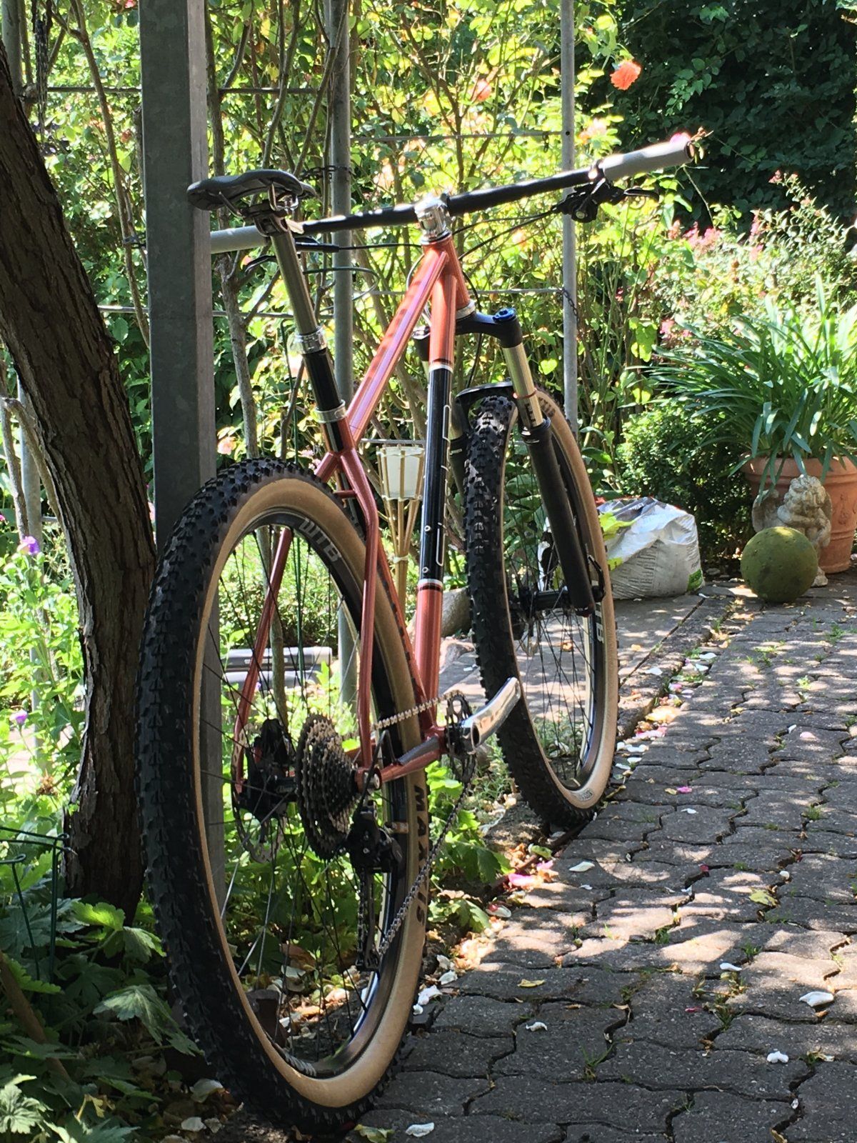

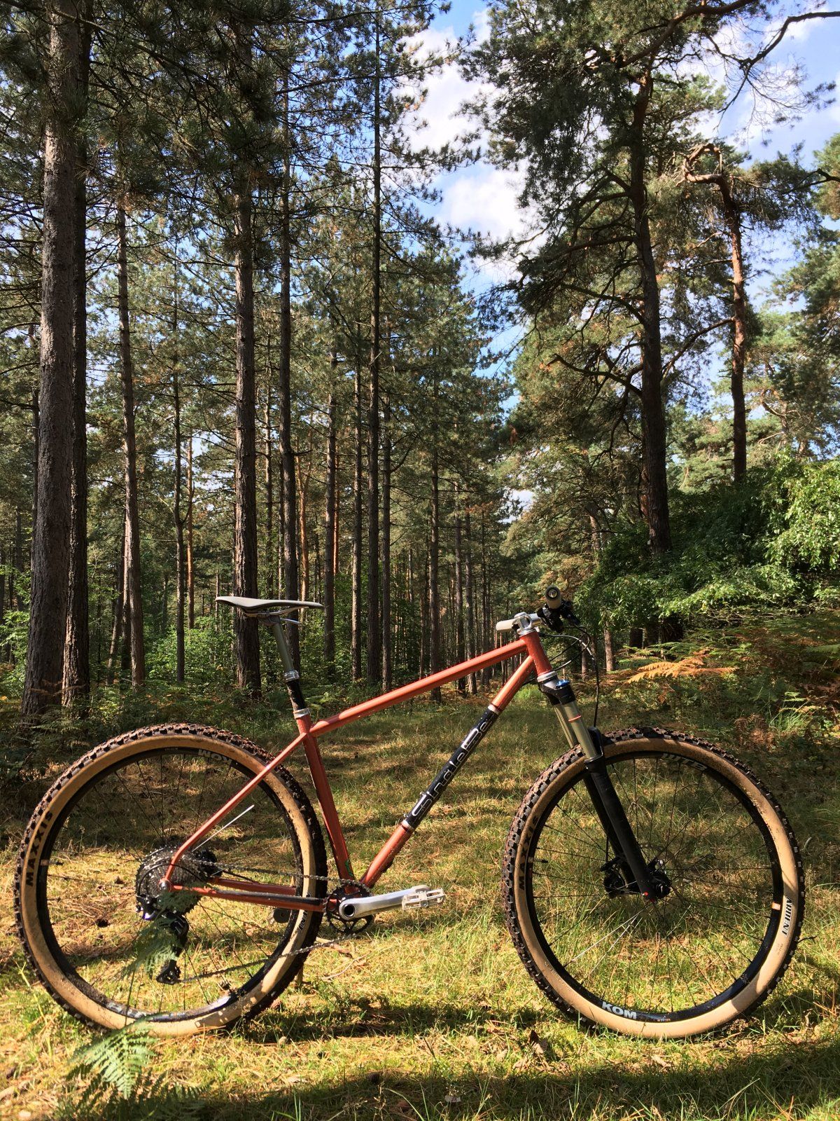

Hallo @MarcoFibr ,
Überlege mich evtl von meinem Allmountain/Trailbike Rahmen zu trennen, allerdings mit 140mm Gabel , ob man mit 120mm auch fahren kann ist fraglich?
