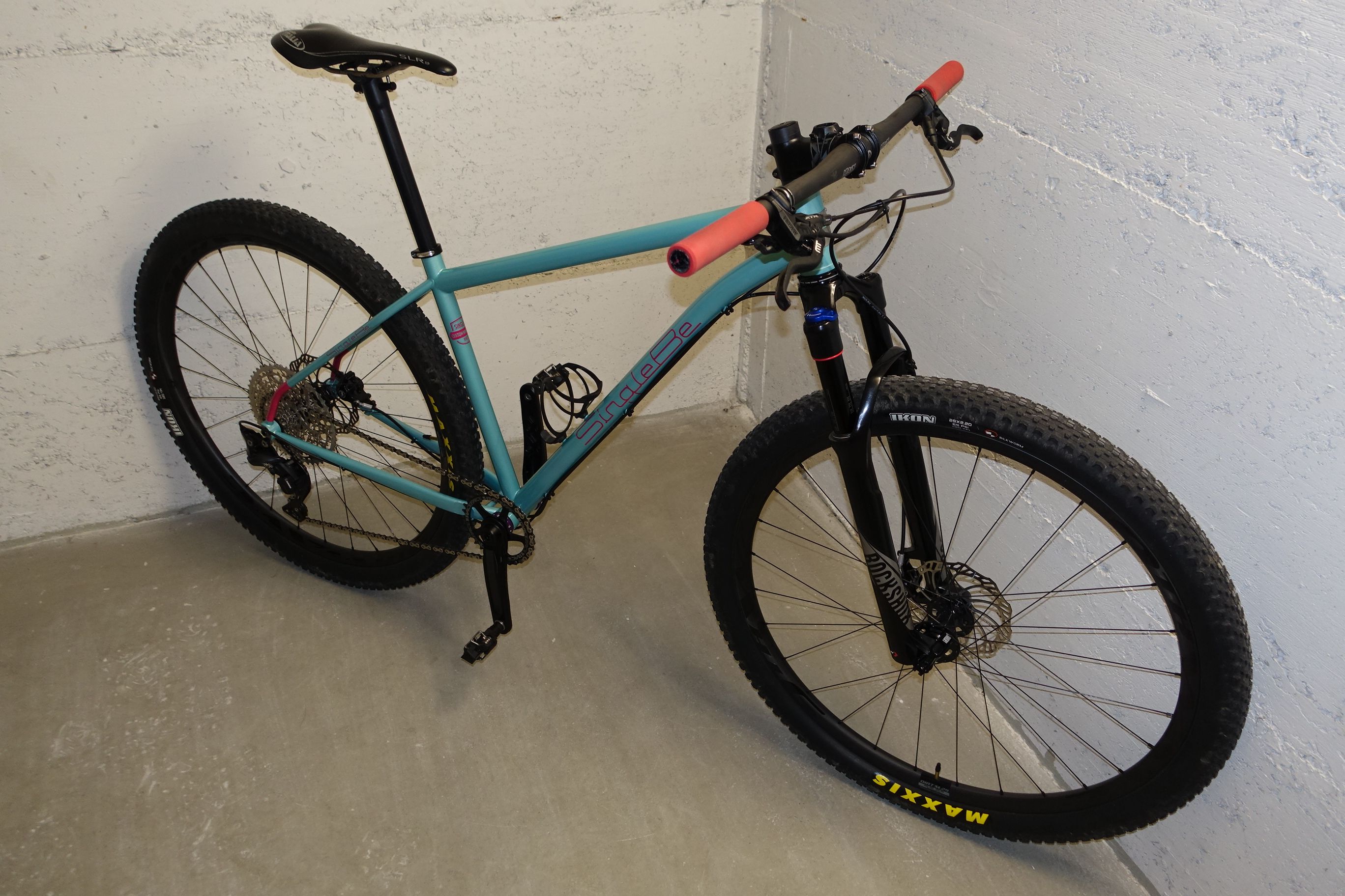

Diesmal mein Singlebe!
Leider nur Kellerfotos.

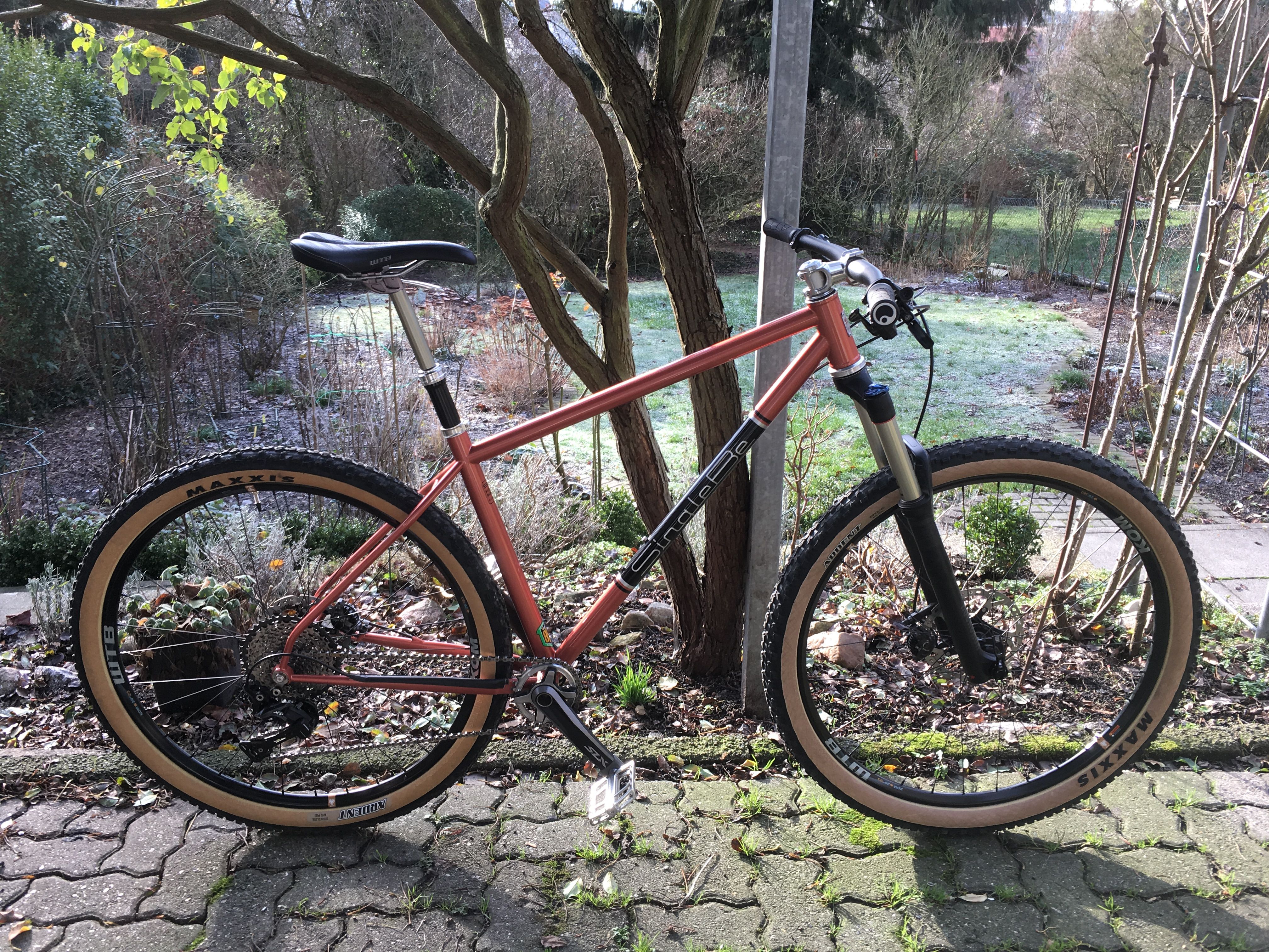

Aktuell mal mit skinwall unterwegs in die Stadt
Taschenofen fit machen
für die Frau denn die geht gleich bogenschiessen
Leider hatte die Frittenbude den Grill nicht an
