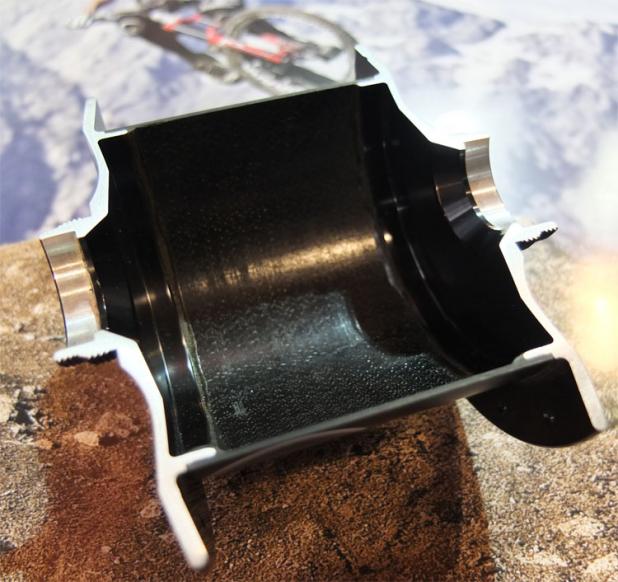

Zur Frage, was an der Nabe nun aus Alu und was aus Carbon ist: An der Eurobike hatte e13 ein Schnittmodell am Start, siehe angehängtes Foto...
