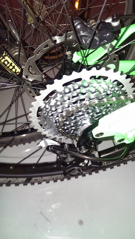

So!
Hab mein Tyee heute geholt und Florian von Propain hat mir das ganze zusammen gesetzt.
Sorry für die Handybilder, bin grad im Umzug daher nur fix gemacht.
Setup:
- SLX Kurbel mit Absolut Black 32Z
- XT Shadow + GSG medium Schaltwerk
- XT Kassette + 42er Mirfe Ritzel (15 + 17 gegen 16ner getauscht)
Also aufs 42er rauf und runter schaltet das ganze 1a.
Hab nur noch Probleme das von 13 auf 16 ordentlich schaltet, denke das ist lediglich etwas fein tuning, kann ich dann definitiv in 2-3 wochen sagen wenn der Umzug fertig ist und ich Zeit hab.

Hi Teuflor!
Hast du deinen Umzug gut rum gebracht und evtl. schon erste Erfahungen mit deinem 1x10 (funktion und tauglichkeit)?
Für was und wo setzt du dein Tyee ein und für eine Radgröße hast du (sieht auf dem Bild nach 26" aus)?
Danke
Leider noch nicht :-(
Sind 27,5 Räder.
ich werde es für Touren und trails einsetzen.
Ansicht funktioniert 1x10 schon, nur das 16er Ritzel macht noch Probleme.
Hab aber auch noch nicht dran Rum gefriemelt
Gesendet von meinem HTC One mit Tapatalk
