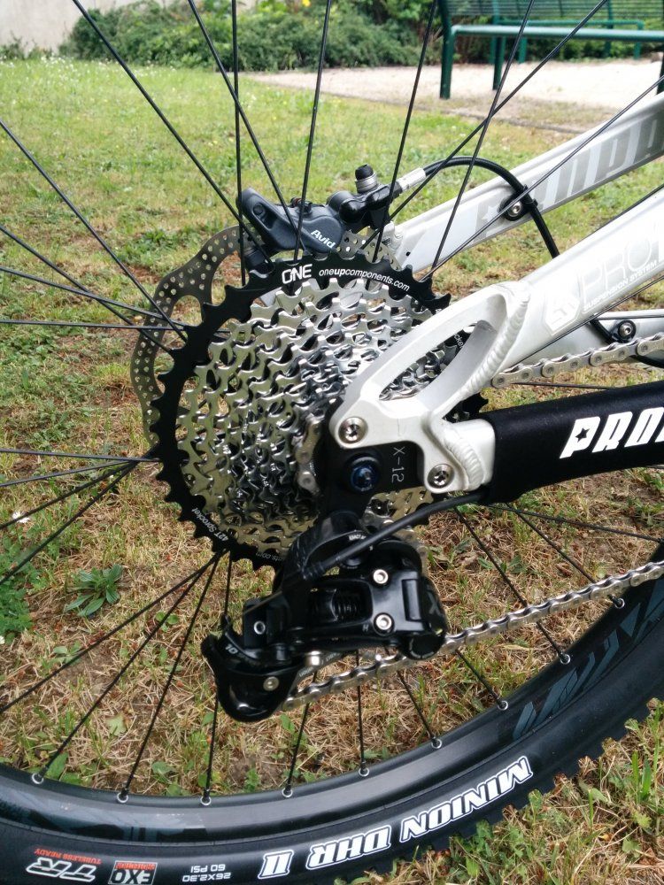

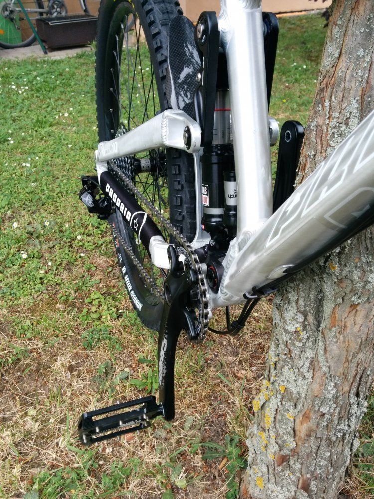

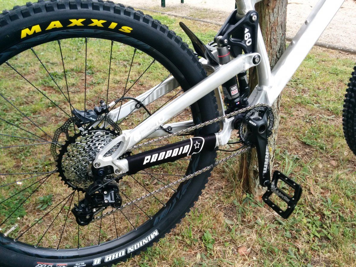

Bin fertig
Umbau hat geklappt
Verbaut wurden nun folgendes
OneUp 42t Ritzel
OneUp 16t Ritzel
RaceFace NW 30t Kettenblatt
Umbau hat ohne Probleme funktioniert. Kettenlänge hat sogar die Original montierte gepasst (3-4 Glieder länger auf Groß-Groß)
Anhang anzeigen 295847 Anhang anzeigen 295848 Anhang anzeigen 295849

Bin fertig
Umbau hat geklappt
OneUp 42t Ritzel
OneUp 16t Ritzel
