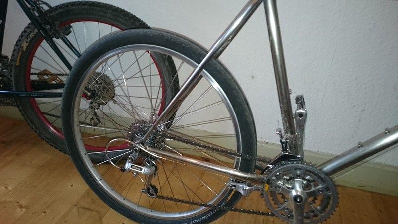

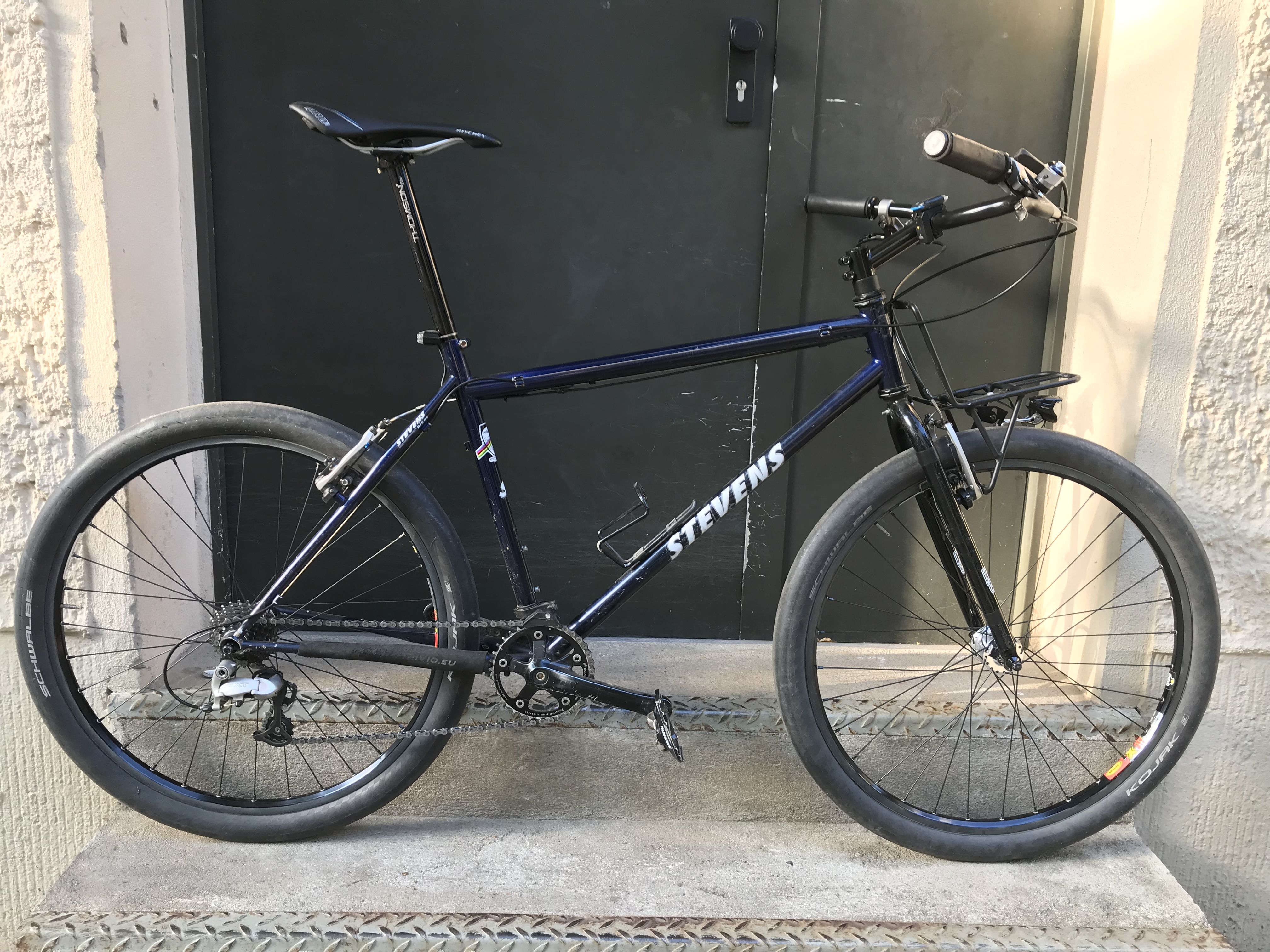

Dann solltest du vielleicht mal über etwas schmalere Bereifung nachdenken.Nee, das vordere passt nicht, war nie dran.
Wenn ich damit zur Arbeit fahren will, werde ich wohl Schutzbleche brauchen.

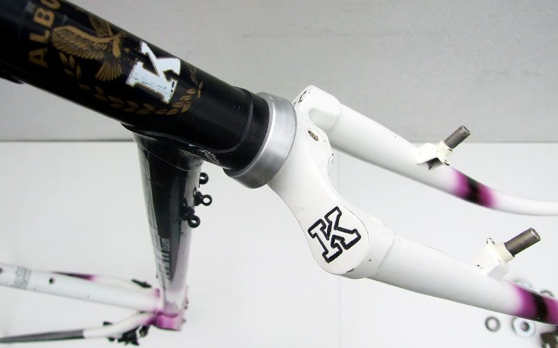

Die Gabel ist Mist, da geht ein 2,1er Reifen so gerade durch. Für diesen Sommer muss das so bleiben, zum Geburtstag wünsche ich mir dann eine andere GabelDann solltest du vielleicht mal über etwas schmalere Bereifung nachdenken.

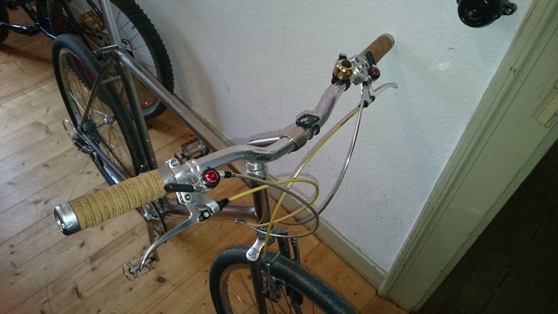

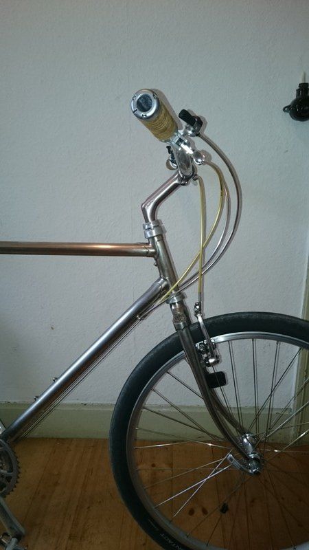

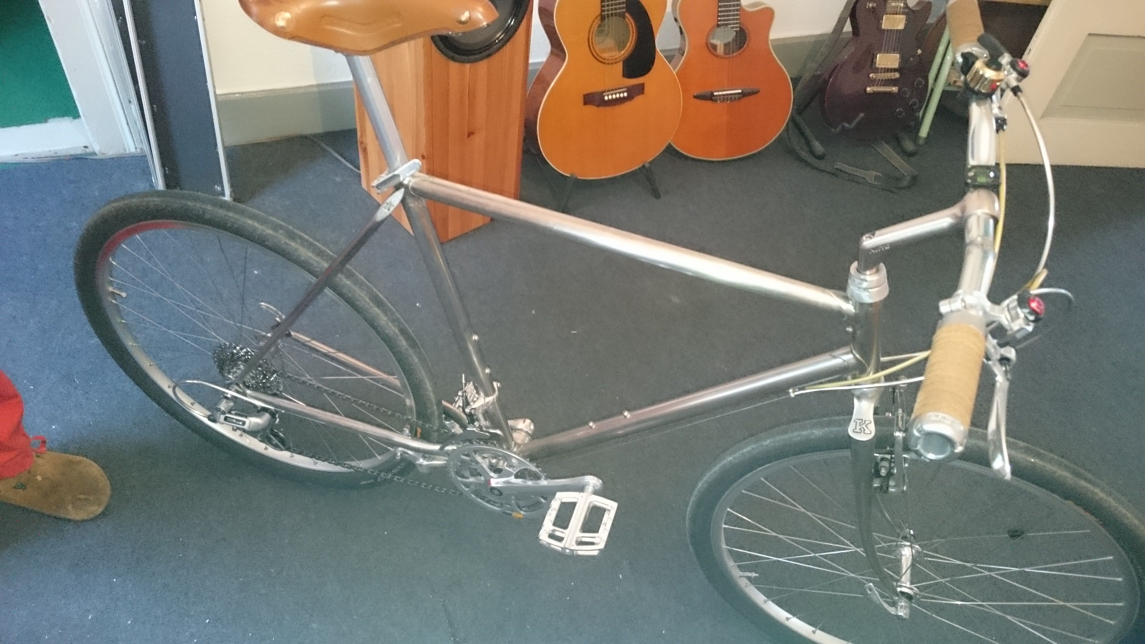

& mit nem BMX Lenker an nem 26er Diamantrahmen geometrisch total unbestimmt, vor allem was die Sitzposition & Haltung betrifft eher wie aufm Bonanzaradl. Muss lustig ausschauenIch komm mir ja langsam vor wie im BMX Club.![]()
.zum sportlich fahren ist das nix. klar.& mit nem BMX Lenker an nem 26er Diamantrahmen geometrisch total unbestimmt, vor allem was die Sitzposition & Haltung betrifft eher wie aufm Bonanzaradl. Muss lustig ausschauen.
wird doch eh im stehen gefahren... ich finde, man kann die Teile durchaus sportlich bewegenwenn man fürn kleinen uphill

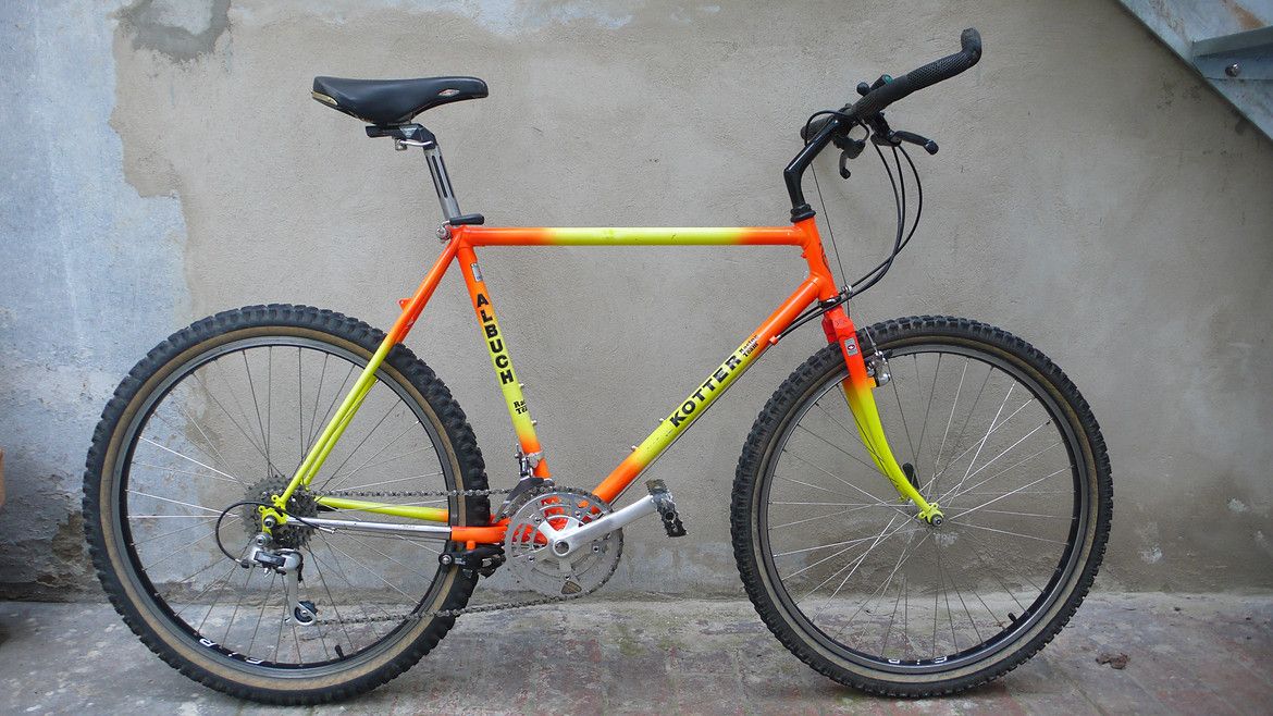

Genau so ein Kotter wurde von einem Freund und mir auch "umgebaut".

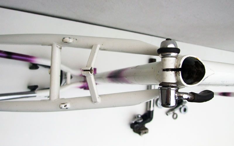

vielleicht kann mir die Schwarm-Intelligenz hier weiterhelfen.
Mein altes Hot Chili Zymotic hat die Möglichkeit (nur diese beiden Ösen) ein Schutzblech zu montieren.
Welches könnte dort passen?
Liebe Grüße,
ShivarAnhang anzeigen 870452
Ok, das heißt die Ösen sind garnicht zur Montage eines Schutzblechs gedacht, sondern für einen Gepäckträger?
Ich verstehe nur nicht, wie ich Gepäckträger/Schutzblech abgesehen von diesen beiden Ösen am Rahmen befestigen soll...
Denn nur das reicht ja vermutlich nicht aus, oder?
Schutzbleche, also die fest installierten, werden normalerweise an vier Punkten hinten am Rahmen befestigt. Die Ösen rechts und links aus deinem Bild sind zwei davon, die anderen zwei sind die Sitzstrebenbrücke (bei der Bremse) und die Kettenstrebenbrücke (direkt hinter dem Tretlager).
Das ist der Kern des Problems. Der Rahmen hat nur die auf dem Photo gezeigte Ösen, keine weitere Möglichkeit ein Schutzblech/Gepäckträger zu stabilisieren, weder an der Brems-Brücke, noch an der Kettenstreben-Brücke.
Daher meine Frage.![]()
